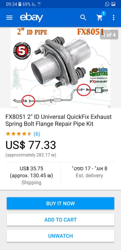

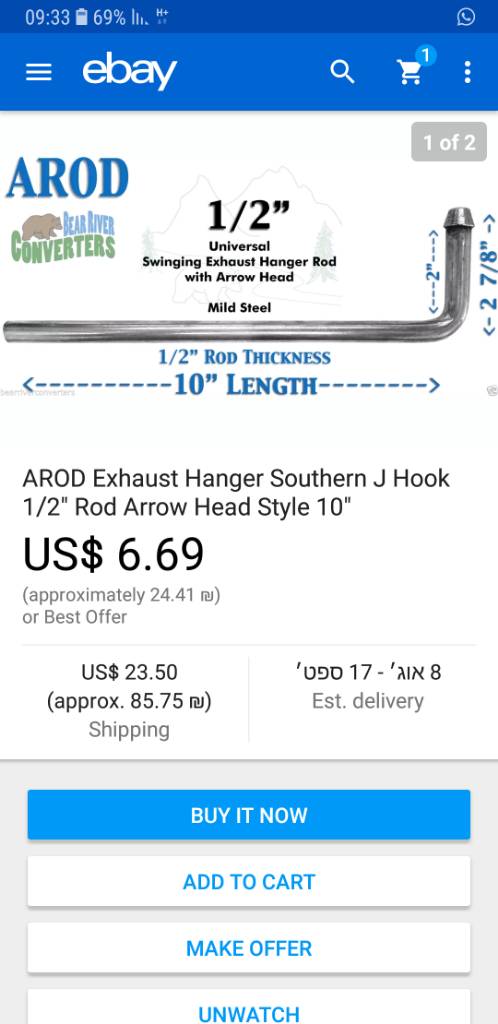

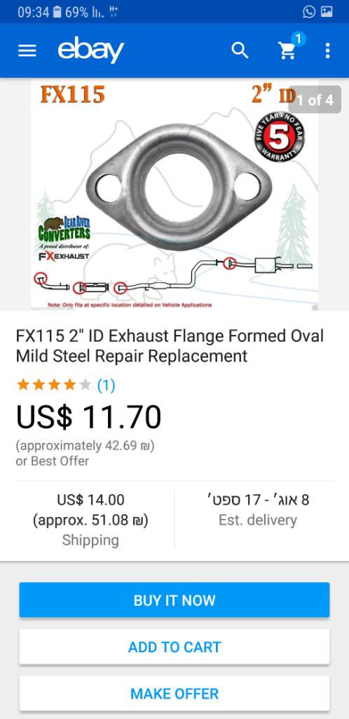

    авб айжд зеош вмн арй озфщ щйъайн мавжеж бчеиш 2"?
    р.б оесйу ъоереъ щм дабйжшйн щарй цшйк ... оцаъй байбйй.. абм ршад мй йчш зогй едайлеъ ма бшешд.

    бшйшъ озгм ъвебд: тжшд боцйаъ озбшйн мавжеж.
    аошг бъм абйб. тещйн тбегд йфд ерчйд.
    йтмд мк фзеъ олм чеобйрцйеъ чрййъ змчйн.
    асу.
    айп ълрйъ. зййн. рчегд.

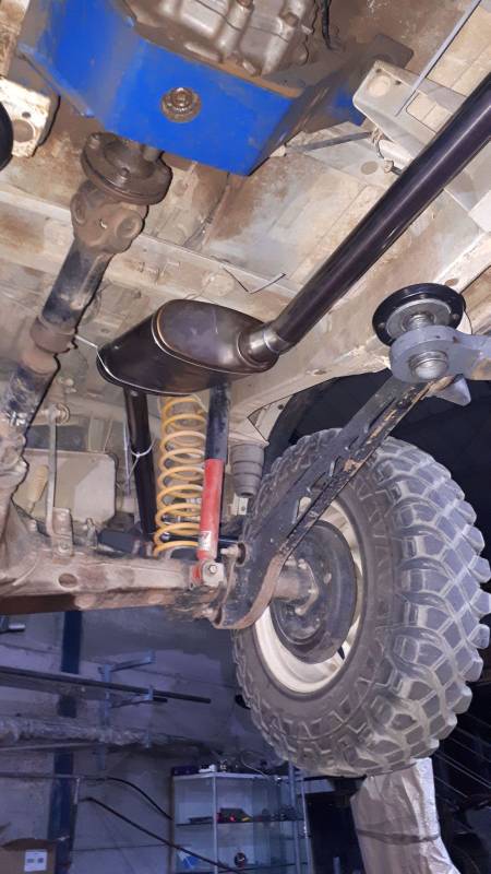

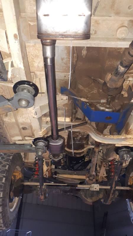

    дцршъ ртщъд мфрй лод щрйн иебеъ бсмйрс...елеммъ осфш тмйеъ ейшйгеъ бчеиш.. тщейд имайн имайн.. аъ дгег лбш ъйчръй фтоййн, едоойш .. сййн аъ зййе.
    мазшерд тбшъй мстфъ фмйид ощегшвъ, 4-2-1 од щгшщ дъаод бзйбеш мавжеж, дфтн шцйъй мщоеш тм аеъе чеиш млм даешк емчбм тм дгшк щчи олйееп дцршъ едгег мщрйн ашелеъ.. елоебп мрщен аеейш рчй йеъш.
    дрд чцъ ъоереъ одъдмйк.
    дтбегд обецтъ бсгръ highend бреед йойп.
    1. зйбеш мстфъ фмйид, фмарв+оойш
    2. оби одсшп дазешй млйееп дчгой
    3. оби одсшп дчгой мазешй, гег етмййд отм дсшп
    4. йцйад оъзъ мфвещ дазешйClick image for larger version.
