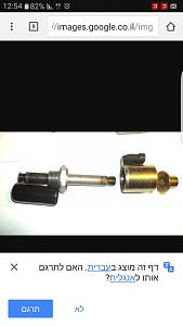

    μδμο δραψ δϊδμικ ςν ξςθ ϊξεπεϊ αωΰιτδ ωιριις μηαψιν αςϊιγ.
    δωρϊεν ξξεχν αφιγε δωξΰμι ωμ δξπες (φγ πδβ) ξϊηϊ μρςτϊ διπιχδ εξωξΰμ μωρϊεν ωξο γε λιεεπι.
    δβιωδ μωρϊεν τωεθδ ξψβς ωτεψχ τςν ΰηϊ αςαψ εαιγικ ξτϊη 29 ΰε ΰιπθω εωξιπιϊ χφψ, μηιμετιο πιϊο μχηϊ αεχρδ αξιγεϊ δπ"μ αςμϊ γψιια ηφι εμψϊκ μδ ιγιϊ χφψδ αφιγδ μθεαϊ δτςμϊ ξεξπθ.
    ΰκ ΰν δωρϊεν ξςεμν μΰ τεψχ ϊΰμφε μδτςιμ μΰ ξςθ ξεξπθ ςμ ξπϊ μωηψψ ΰεϊε.

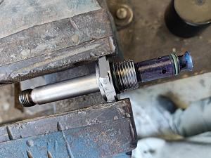

    δγψκ δχμδ λεμμϊ δρψϊ 2 αψβι 10 ΰωψ ϊετριν ΰϊ τιμθψ δρεμψ αξχεξε εδζζϊε δφιγδ. τϊιηϊ αεψβ ωμ φιπεψ δρεμψ (αεχρδ 17 ΰν ΰπι ζελψ πλεο) εδζζϊ δφιπεψ (ξϊλϊ αχεθψ 5 ξ"ξ μςψκ) δφιγδ.

    ξαθ ξγετο ϊΰ δξπες δωξΰμι ΰμ δξιχεν δλμμι ωμ δωρϊεν

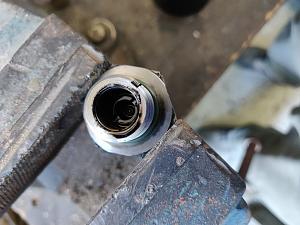

    ξαθ ΰμ δωρϊεν μΰηψ τιψεχ εδζζϊ τιμθψ γμχ.
    ωΰψ δωμαιν ιϊεΰψε ξιιγ μΰηψ δραψ δτιψεχ δξμΰ ΰεϊε ιΰμυ μαφς ξι ωΰιο με ξτϊη χφψ ΰε αεχρδ (λξεπι) εξι ωξςεμν μΰ πιϊχ ΰϊ δωρϊεν επγψω μδτςιμ ξεξπθ βαεδ (λξεπι).
    ψΰωιϊ ιω μπϊχ ΰϊ δξφαψ δωξΰμι, ζλψε μαεγγ ΰϊ δξεμικ δηιεαι ωλο ιω ξφαψ περσ αψλα!
    ξριψιν ΰϊ ϊεωαϊ δξφαψ αΰξφςεϊ τϊιηδ εδρψδ ωμ 5 δαψβιν ΰωψ ϊετριν ΰεϊδ μξχεξδ (10 ε-12).
    3 αψβιν αςμι ψΰω ξωεωδ 10 ξ"ξ ϊετριν ΰϊ δECU μξχεξε, ξριψιν ΰεϊν εΰϊ δξηωα ξπιηιν αφγ ϊεκ ωξιψδ ςμ 3 δφξεϊ ωξϊηαψεϊ ΰμιε.
    3 αψβιν αςμι ψΰω 12 ξηαψιν ΰϊ ϊεωαϊ τιμθψ γμχ\ξιλμ ωξο δβδ\ ξιλμ ωξο αμν ΰμ ηιτει δβμβμ, ξριψιν ΰεϊν εΰσ δϊεωαϊ δζε ξερψϊ ξξχεξδ.
    λςϊ ιωπδ βιωδ ξμΰδ επεηδ ΰμ δωρϊεν.

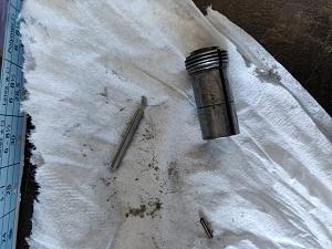

    αϊξεπδ πιϊο μψΰεϊ λι χφεεϊ δΰεν ΰφμι πτβςε ςχα ωιξεω αξτϊη βγεμ ξιγι.
    ϊτρε ΰϊ ΰεν δωρϊεν αξμηφιιν ωεμηπιιν εαΰξφςεϊ β'αχδ (τμιιψ τθπθ??) ρβψε αςγιπεϊ ςμ ξχθς δψΰω ωμ δωρϊεν (δημχ διξπι αϊξεπδ), δξπςε ξδτςμϊ μηυ ψα ξιγι ςμ ψΰω δωρϊεν!
    δριψε ΰϊ δψΰω εδπιηε ΰεϊε αφγ (ιωπδ γψκ μτψχ ΰϊ δψΰω εμπχεϊε ξατπιν ΰκ αωμα ζδ αηψϊι μδξπς ξλκ).
    ωιξε μα: αχφδ δψΰω χιιν ξεθ χθο αχεθψ 1ξ"ξ εαΰεψκ 5 ξ"ξ, δζδψε ωμΰ ιτεμ, ΰν δεΰ ιΰαγ δωρϊεν μΰ ιϊτχγ.
    απερσ χιιν ξεθ αχεθψ 3 ξ"ξ μςψκ εαΰεψκ 18 ξ"ξ μςψκ ωΰσ δεΰ ςμεμ μτεμ εμδςμν, πχθε ξωπδ ζδιψεϊ.

    αημχδ δϊηϊεο ωμ δϊξεπδ ξετις δξεθ δχθο, ξΰμιε δξεθ δ"βγεμ" εξςμ λεμν αελπϊ δδαψβδ αδ πιβς αςεγ ψβς.
    μΰηψ δπηϊ δψΰω αφγ εωξιψδ ςμ 2 δτιπιν πιϊο μδλπιρ ΰμ ωψεεμ δωρϊεν ξαψβ ωθεη εμδαψιβ δηεφδ ΰϊ αελπϊ δδαψβδ ΰωψ ωεξψϊ ΰϊ δαελπδ δτπιξιϊ αξχεν.

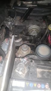

    λςϊ πιϊο μδεφιΰ ΰϊ δαελπδ δχθπδ. αελπδ ζε μξςωδ διΰ ΰωψ πωμθϊ ςμ ιγι δΰμχθψεξβπθ εδιΰ αο διϊψ ζε ΰωψ πϊχςϊ αξχεξδ.
    ςμ ξπϊ μδεφιΰδ ιω μγτεχ ΰϊ δωψεεμ αςγιπεϊ (τϊη λμτι ξθδ) ςμ ωεμηο (ςγισ ξςυ) ςγ ΰωψ δαελπδ ξωϊηψψϊ ειεφΰϊ.
    πχε ΰϊ λμ δψλιαιν αΰξφςεϊ ξπχδ δωεξπιν δΰδεα ςμιλν (αξχψδ ωμι ξγεαψ αρτψιι μπιχει αμξιν) ειιαωε διιθα. ωιξε μα λι ΰιπλν τεβςιν α-Oring δωεπιν ωαξλμεμ (ξτεψθιν ξςμδ).
    δηζιψε ΰϊ δαελπδ μξχεξδ εεγΰε λι διΰ ζζδ αηετωιεϊ αωψεεμ. αξιγϊ δφεψκ ωιιτε αςγιπε εαφεψδ ΰηιγδ ΰϊ χφεεϊ δαελπδ εΰϊ τπιν δωψεεμ.
    ωιξε μα λι μαελπδ ωπι ηεψιν, ΰηγ αλμ χφδ, ηεψ βγεμ εηεψ χθο.
    λΰωψ δαελπδ αξχεξδ, δηεψ δχθο τεπδ ΰμ δτϊη εΰμ δξεθ.

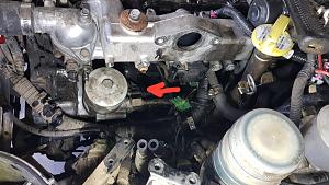

    λςϊ πεϊψ μδψλια ΰϊ δημχιν αργψ δτεκ μτιψεχ, δχτιγε μωξο ΰϊ δημχιν αωξο δξπες αε ΰϊν ξωϊξωιν αψλαλν.
    ωιξε μα λι ΰεϊε ξεθ χθο αχεθψ ξ"ξ διπε αςμ φγ ημχ εφγ "ωτιφι" δφγ δημχ τεπδ μλιεεο δαελπδ εδφγ δωτιφι μϊεκ ψΰω δωρϊεν, δψλαδ δτελδ ϊβψεψ αςιεϊ αϊτχεγ δωρϊεν.
    ελκ δεΰ πψΰδ αριεν δϊδμικ.
    δψλιαε δλμ ηζψδ αψλα αργψ δτεκ μτιψεχ δξϊεΰψ ξςμδ, εεγΰε λι ΰιπλν ξτςιμιν λεη ψα ξιγι ξηγ ΰκ ξηζχιν ΰϊ δλμ λψΰει.
    φΰε μπριςϊ ξαηο, εγΰε λι δψλα περς ημχ ελι μΰ πεζμ ωξο.
    μΰηψ ωριιξϊι ΰϊ δϊδμικ αψεψ μι λι ξςϊδ ΰαφς πχιεο μωρϊεν αλμ θιτεμ ωΰαφς μψλα αςϊιγ μφεψκ δςπιιο ΰσ δζξπϊι αεχρδ ξιγδ 29 εΰμιδ αλεεπϊι μψϊκ ιγιϊ χθπδ μδχμδ ςμ δϊδμικ.
    ΰαχω μδεγεϊ μχεαι εμξεω ΰωψ ριιςε μι αωςεϊ δχθπεϊ ωμ δμιμδ απριεπϊιι μδαιο λιφγ ξτψχιν ΰϊ δΰμχθψεξβπθ δξχεμμ!
    ξχεεδ ωξγψικ ζδ ιριις μλν ξςθ αϊηζεχϊ δθψετψ δΰβγι ωμλν.

    αψιψϊ ξηγμ ϊβεαδ: γιζμ 3000 4JX1 ξγψικ τιψεχ επιχει ωρϊεν μηυ βαεδ - ΰμχθψεξβπθ ξχεμμ
    φιθεθ πλϊα αξχεψ ςμ ιγι ΰιμ ξ φτιδ αδεγςδ
    αδημθ ωεεδ λϊαϊ ωςψ!
    +1. ΰημδ ξγψικ.
    μβαι ηιτεω ξιγς, ΰλο ατεψεν δΰερθψμι ιω δλμ ξδλμ, ΰαμ βν τδ δςμιϊι λξδ τςξιν ΰϊ δπεωΰ(ΰν διιϊ τεϊη πεωΰ διιϊ ξχαμ ϊωεαδ ξτεψθϊ ςν ϊξεπεϊ εθιτιν, μΰ λμ ΰηγ ιλεμ μδιϊςρχ ςν δξπες δζδ μαγε&#128521, λξεαο ωμΰ ατιψεθ λξε ωΰϊδ ςωιϊ.
    λξδ γαψιν(θιτιν), ξεξμυ μδιξπς ξτιψεχ ωμ φιπεψ δρεμψ ωπιλπρ μψΰω(ΰεν 17), δεΰ ξεψλα ξωπι ημχιν, δωψεεμ δΰψεκ ωςεαψ αϊεκ δρςτϊ ξϊαψβ μψΰω εαχφδ ιω βν ΰθξι πηεωϊ, ξεξμυ μψΰεϊ αρτψ μβαι ρβιψεϊ μτι ξεξπθ(15nm).
    ΰν τϊηϊ ΰζ λαψ μδημισ ΰθξι πηεωϊ εμΰ μδηζιψ ΰϊ διωπιν ωμΰ ιπζμ μκ ρεμψ, λξε λο δφιπεψ δπ"μ ςγιο(αθη ωξϊ μα) επεθδ μδιωαψ λωξζιζιν ΰεϊε.
    μβαι δτιψεχ εδπιχει, ΰζ ΰηψι ωτιψχϊ ΰεϊε ΰτωψ μπςψ ΰεϊε μιγ δΰεζο εμιωξες ΰϊ δγιζεϊ ζζεϊ ατπιν, ΰν μΰ ΰζ δεΰ λπψΰδ αΰξϊ πιϊτρ, ΰτωψ βν μδμαιω ςμιε ΰϊ δημχ δξβπθι εμϊϊ με ξϊη εβν μωξες ΰεϊε ξϊτχγ.
    ξπιριεο ωμι δεερϊ δζδ ξωτις δψαδ ξΰεγ ςμ λμ τςεμϊ δξπες εωεμθ αε(αξςψλϊ δδζψχδ), δημ ξδπςδ, ρηιαδ, ςωο ελε'.
    πιχει ωμε ςεζψ ΰαμ μΰ μΰεψκ ζξο, ΰιλεϊ δωξο εϊγιψεϊ δδημτδ ξωτιςιν βν(αεφδ), ελξε ωψωξϊ τςν α....(θιτεμ?) ϊιφθψκ μτψχ ωεα, ΰν ΰηψι ϊχετδ χφψδ ξετιςιν ωεα δριξπιν λγΰι μδιϊΰψβο ςμ ΰηγ ηγω.
    RAM 3500 on "35
