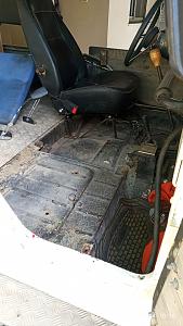

    שלום לכולם
    מי יודע איזה רגליים/תושבת לכסא (שליד הנהג) יש במקור לג'יפים כאלה,
    שיש אצלם ארגז כלים/חלל איחסון מתחת למושב שליד הנהג
    קניתי באיביי תושבת מתקפלת קדימה (לתת לילדים שיושבים מאחורה לצאת),
    אבל היא גבוהה מדי בהרבה.
    כנראה יושבת על הרצפה של הארגז כלים זה.
    התושבת לכסא של הנהג התאימה פיקס.

    ברירת מחדל תגובה: סי ג'יי 6 שנת 1979
    לג'יפים עם מפתח דלת מעוגל ותא זיווד מתחת למושב, היתה תושבת מושב נוסע שונה. נמוכה הרבה יותר.
    תצטרך לחפש כזו, או לבנות בעצמך.
    לא שמת את הכיסא נהג גבוה מדי?
    נראה ממש קרוב להגה. בהזדמנות כשתבוא לקפה תראה איך ריתכתי אצלי את המסילות של המושב נהג. בקשר למושב נוסע אין לי מה לתרום. אני שמתי את הכיסא בלי אלמנט מתקפל, ואצלי גם אין את התא ציוד הזה

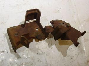

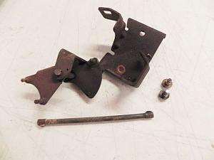

    שלום חברים
    מי יכול לעזור? אני מחפש ולא מוצא את המתקן שמעביר את
    המשיכה של הגז מהדוושה, לקרבורטור
    האנגלית זה נקרא:
    throttle linkage
    או
    cable bracket
    מהסוג שמתאים לקרבורטור מוטורקראפט 2150 על סעפת ברזל
    אמור להראות משהו כזה:

  8. #88
    אין כזה שמתאים למוטורקראפט.
    מה שקורה, ב-MV כיוון משיכת המצערת הוא מקדימה לאחורה.
    ב-BBD המקורי, מלמעלה כלפי מטה.
    כל התושבת המצחיקה הזו, היא בגלל הבוסטר, שלא נותן מקום לכל הסיפור.
    מה שעושים במעבר ל-MC, זה מחברים פלאך אל המנוף של המצערת ומזיזים את התפוח שלו ככה שהוא יהיה בכיוון מלמעלה כלפי מטה.
