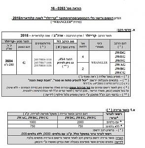

    Post תגובה: מידות צמיגים של הג'ימני החדש הן 195/80R15 והמידת MT של BF היחידה הקרובה היא 215/75R15
    האישור שהבאת מדבר על דיפנדר עד 2005.
    תסתכל על תקנות רישוי עבור רכבים חדשים, דוגמאת רנגלר-
    מצויין קוד ליד המידה.
    לפי תקנה 322 לתקנות התעבורה ברכבים N1 וM1 החל מ2006 אסור להתקין צמיגים עם קוד מהירות נמוך יותר.
    כמו כן ברישיון הרכב חייב להיות מצוין הקוד, ומכוני הרישוי מכשילים.
    ברישיון שהבאת - רכב בייבוא אישי, משומש, עם רישיון סיור וחייב בבדיקת בלמים.
    לא יודע איזה רכב זה, אבל זה יוצא מהכלל.
    בכל רכב חדש מה12 שנים האחרונות אמור להיות כתוב ברישיון הרכב קוד..

    Default תגובה: מידות צמיגים של הג'ימני החדש הן 195/80R15 והמידת MT של BF היחידה הקרובה היא 215/75R15
    Quote Originally Posted by ariel-ro View Post
    לפי מה שאתה מראה, על רנגלר כל הצמיגים עם קוד מהירות S שאומר:
    An S speed rating indicates the tire has been approved for speeds up to 112 mph (180 km/h) under optimal conditions
    צמיגי MT הם עם קוד מהירות Q שאומר:
    A Q speed rated tires are approved for speeds up to 99 mph (160 km/h) under optimal conditions
    לפיכך אסור להתקין אותם (אותה מידה חתך שמצויינת ברשיון) על ג'יפ רנגלר
    מכאן, השלב הבא לעשות FW של השרשור ל-BF, ולעדכן אותם להפסיק לפרסם/לשווק ל-רנגלר (כי הם מטעים את הצרכנים)
