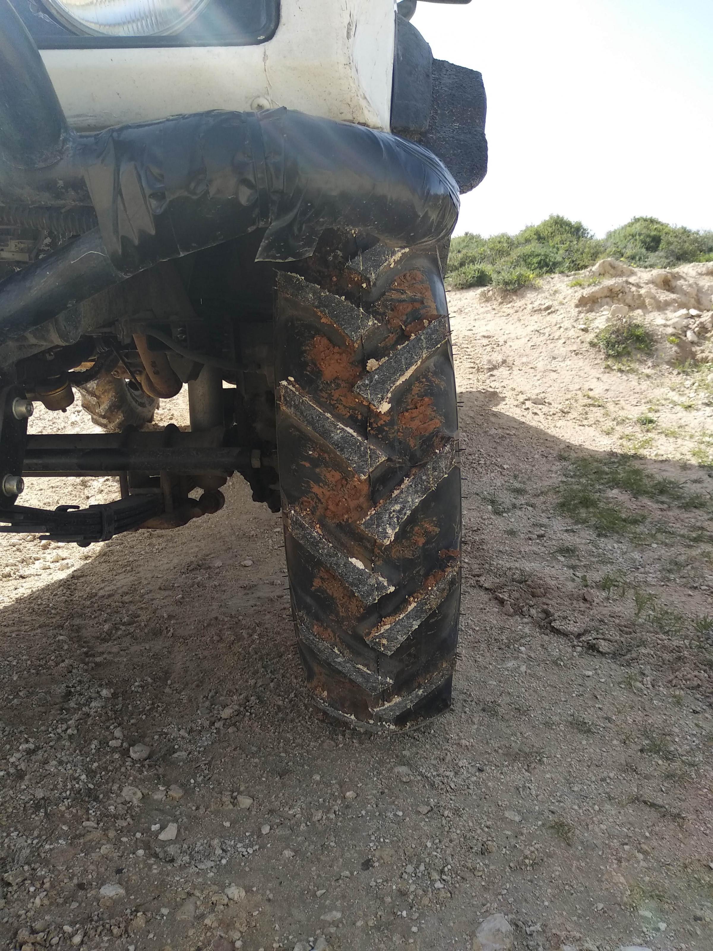

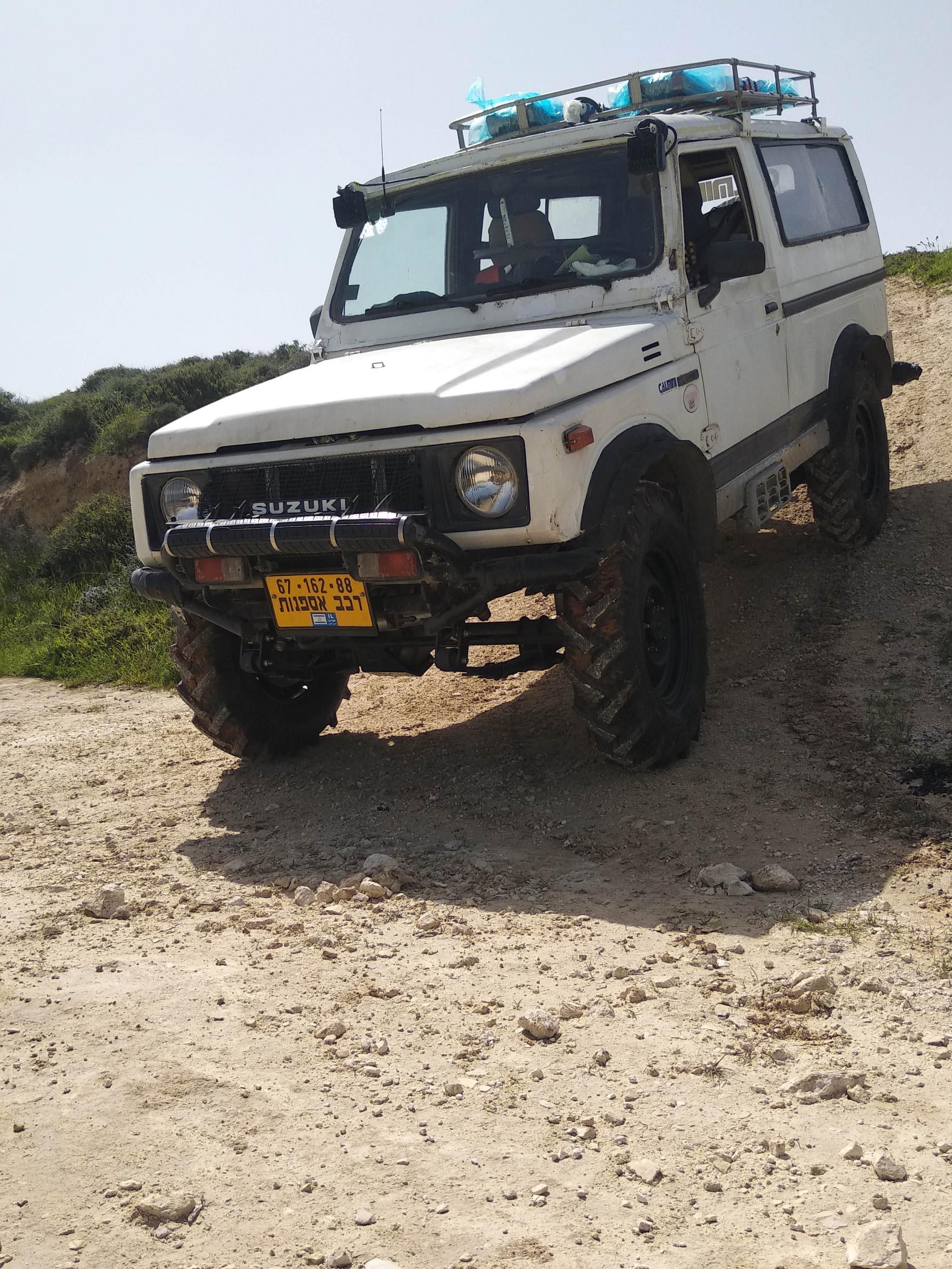

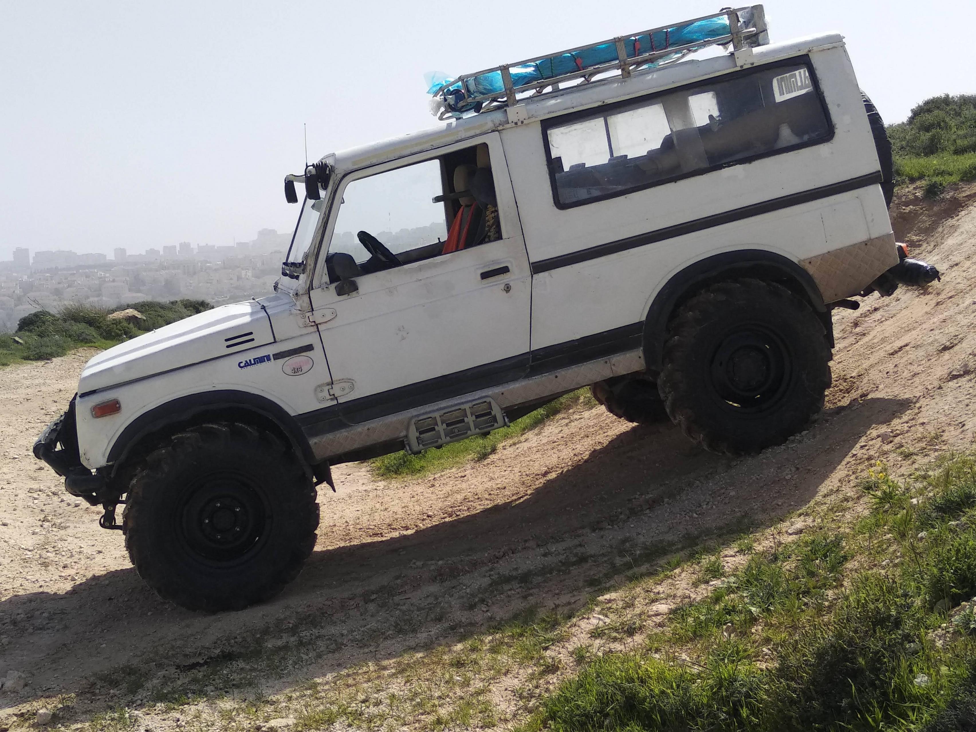

    мазш ъдмйк щм ос' зегщйн , дщвъ дфшйийн ( змчйъ , зсш тгййп 2 зйщечйн 5"-16" ) башх ебзе"м , едсшъ змегд одзйщечйн , йшге дйен божм иеб мбех емщиз. дщъощъй б - 2H/2L лгй мбгеч азйжд , дйъд осфчъ мрйсей шащерй.
    sj413 LWB , "3 , 5.14 , 2x1510 , "7.50-"16/ "7.00-"15

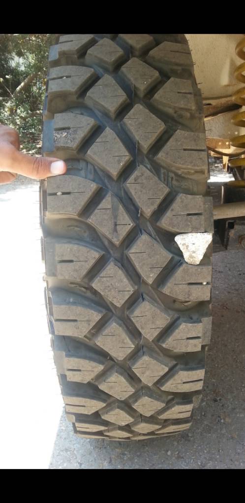

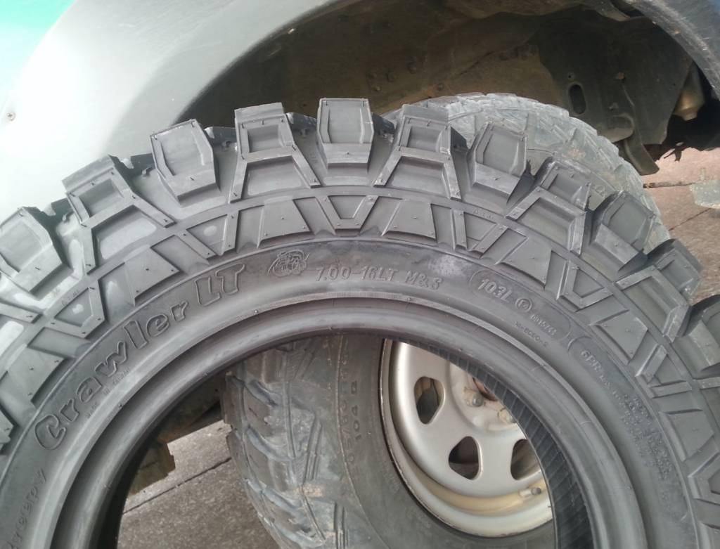

    цойвйй : 7.00-15 SKID POWER CHEVRON
    ашйам :
    йебм , аъд рест тн д"SKID POWER CHEVRON" джд тм длбйщ?
    асу : "
    абм ршайн мй рзеъйн бшеб оъашй дщиз оцойвй щиз ома швймйн. "
    млемре йщ щшйиеъ ламе еазшеъ евн мй едшбд. дшлб ацмй 14 щрд емфрй л-12 щрд длрсъй ме бшщйеп ойгъ цойвйн 7.00-15 щдййъд баеиегаид щм cj5 . цойвйн бойгд дже овйтйн бвгмйн/вбдйн щртйн бйп 29" - 31" . арй ощъощ мшеб бцойвйн ма шзбйн евбедйн . лщдойгеъ щдаеиегаид оцйт мй дп : 195/14 , 195/15 , 205/70 , 6.00-16 айп мй трййп мзжеш мойгеъ чиреъ еафйме ма отерййп мдъзйм мзфщ чеобйрд мдлрйс 235/75/15 , ойгд щддйцт щмд/добзш бд йеъш вгем , абм шебн / лемн цойвй фемйасиш , зеош щарй ма аедб.
    щймеб щм 2 вешойн бтйчш вешн мй мдтгфд мцойвй рйймеп зчмаеъ/цо"д :
    а : огебш бсоешай 87 бп 33 щод щма ътщд ме , етщйъй ме - чйбм отшлъ оъмйн/бемойн згщд мфрй л - 1/2 щрд - йщаш тгййп соешай , ма м"ч , ма гйсче ема фешсиш брезеъ ещчи брсйтъ лбйщ.
    б : чиеръй , абм ма щотъй тгййп тм дцойв щиз доещмн щйдйд зжч фйжйъ бщиз , чм ощчм , ма шетщ блбйщ еочм тм цшйлъ гмч блбйщ. блм бзйшъ цойв аре тещйн фщшд лже ае азшъ. дшлб деа ма бщйоещ йенйеой еощощ мийемйн/лййу бмбг. млп лфй щцййръй бтбш бщшщеш жд , лой щтбг бтбш бзщом о"в блшййъ ордшеъ , йца мй мшаеъ щн ебаъшйн азшйн тн айме цойвйн тебгйн лмй цо"д еже бзйшд щмй моощ/мрцм йеъш ае мъъ гвщ мдртъ д-4x4 вн ан йбеа тм зщбеп д-2x4 .
    бфтн дшащерд щдшлбъй аеън , жд дйд бзцбд , щйртъй аеън мщн тн шлб азш. ийймъй аън бщиз ербгче мазш олп блбйщ. оегт мжд щайп мдн зшйцй аешк/рйчеж мойн еоърдм айън бдъан - бйой вщн оезмфйн мсийн азшйн.
    асу : бдчщш мдтшък . беа рзмч м-2 змчйн : зеош ефшефйм . обзйръ зеош , оазш щогебш бцойвй рйймеп , елфй щцейп богшйк в'йфемев мцойвй щиз ебогшйлйн азшйн , дрйймеп деа зеош зжч одфемйасиш емлп деа ощощ блмй цо"д/зчмаеъ мдбгйм одфемйасиш щбщм войщеъе щшбд йеъш лршад ощм дрйймеп ощощ йеъш шлбйн фшиййн езмч оцойвйй 4x4 . емшаййд : цойвй жйбашйн щйщ мй бтбегд щм ATG ( амййарс мщтбш ) еочсйс дн цойвйй рйймеп , лое вн ощайеъ цбайеъ елршад вн ажшзйеъ щргшщеъ мърай щиз чщйн йеъш оасфми. жде змч одберес ( щйщ ме озйш ) щм цойв чщез йеъш 6-8p.r/ply щаъд йлем мрет аъе бфзеъ фзг бжоп щарй чеша лап гйерйн тм оеъвйн ламд еазшйн , мой йщ 2 ае 3 щлбеъ бгефп/семййд.
    дцойвйн дн о-34/18 . оц"б ъцмен щм 2 севй цойвйн рйцбйн азг отм дщрй . арй джоръй одйбеап аъ дгевод дъзъерд . двйтд дтмйерд . айп чебйеъ ( щйъмще/йъфшче ) ама фшесеъ шезбйеъ/щбшеп/CHEVRON . рстъй аън бгшен , зцбд/себб , отмд дрзщ дцоа , йшге аъ жйч , ощми 21 , еотмд йайш . лщдъбцтд дфзъъ мзх аейш м-10-15psi , ръре азйжд йфд еотмд , мма фшфешйн. бийем бгшен рстъй бъзймд 2x4 LOW лгй мбгеч аъ дазйжд щмдн . дййъд иебд тг щдфсчъй тн жд лй лаб мй мдфтйм аъ лм доаох тм двм дйрт азешй/бйцд азешйъ/цйшйеъ азешйеъ . арй вн дшвщъй абм вн азййп щмй щтбш миргш соешай тн BF M/T OR A/T аош мй щбжоп щд-BF фшфше чцъ д- CHEVRON рщаше цоегйн мчшчт.

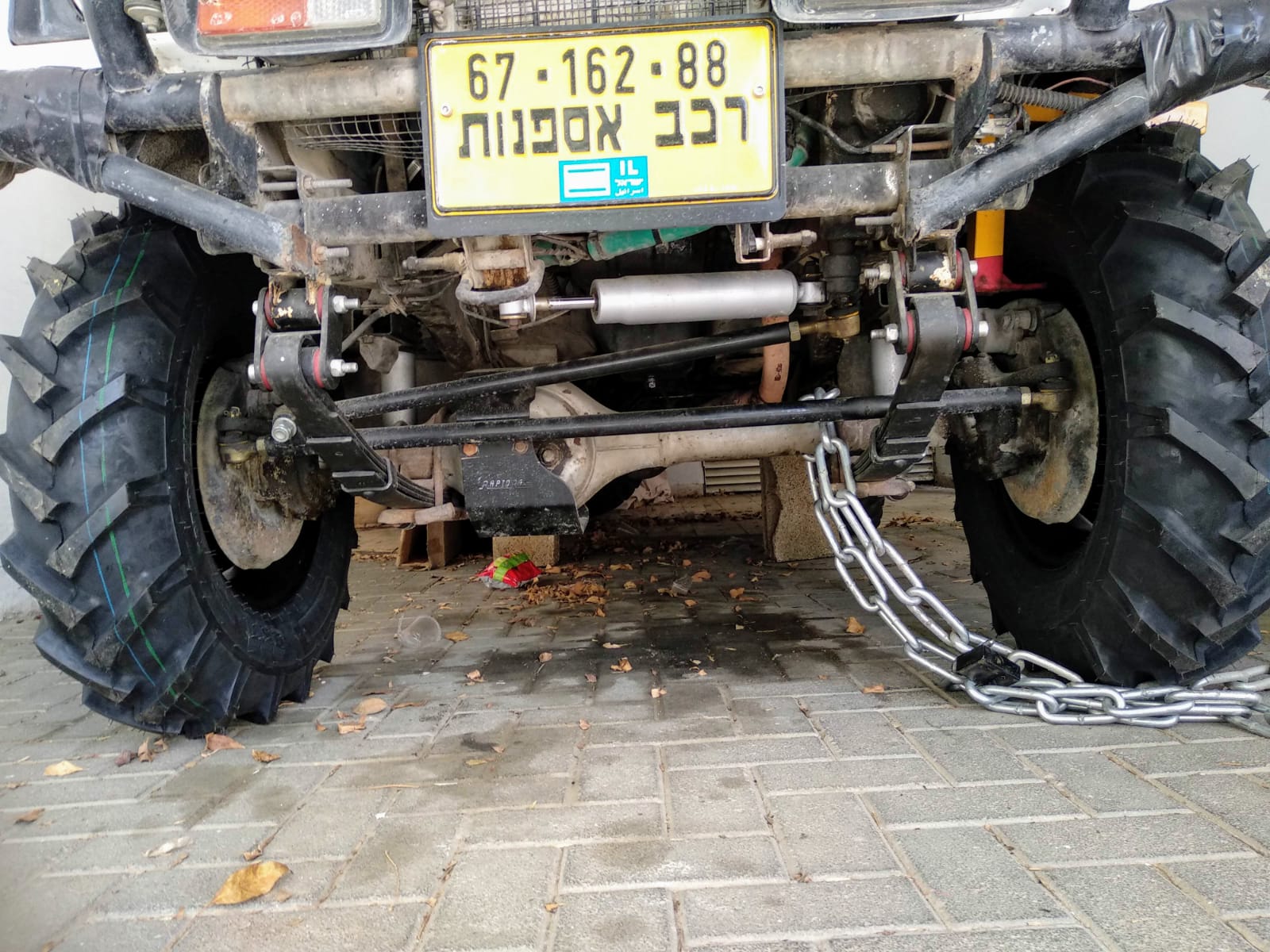

    бшйшъ озгм ъвебд: рщш'чд ( соешай ашек ) 87/88 щм фсз дйшщфмг .
    ршад мй щдцшлйн, дгшйщеъ ерчегеъ дтбегд щм лмй цо"д/зчмаеъ щереъ ошлб лбйщ/щиз чм мийемйн.
    ма дъййзсъ мщамеъ бгбш дрсйтд блбйщ (щвн бшлб ийемйн ашелд йеъш одрсйтд бщиз).
    ак ъегд шбд тм дъвебд дофешиъ едшцйрйъ.
    еан аъд тщйъ аъ дозчш щмк еаъд ошецд аж чиеръй.

    цйиеи рлъб бочеш тм йгй assafy цфйд бдегтд
    дъййзсъй бтчйфйп , аемй ма бфшеи : дн шетщйн оееъ , бфтн дшащерд щдшлбъй аеън , рамцъй мдецйа аиой аежрййн емдшлйб аеън , абм щеб, огебш бсоешай щшетщ вн лк. тг одйшеъ 10-20 чо"щ ( басфми )дн шетгйн/оеебшцйн бвмм дфшефйм/ъбмйи , отм одйшеъ же , бодйшейеъ щарй редв едшлб осевм мдп мазш дъчръ чйи дфзъд бишрсфш дн редвйн , бдшвщъй лцойвйн швймйн. оазш еогебш бсоешай 87 тн сшрйн цшйн щтбш двбдд , арй вн ма мечз аъе сйбебйн блбйщ баеъд одйшеъ щарй тещд тн шлб фший. ацмй жд вн шлб ресу щощощ мийемйн бмбг .
    ан дшлб щмк деа лоефйт бсомеп ( фаъфййргш ? ) еме вн ан ощощ лшлб ийемйн бмбг , цойвйн ламе тм длбйщ йчмчме аъ лм дрезеъ/йъшереъ лбйщ щщймоъ тмйдн ибйп еъчймйп еайп бсоешай.
    ма ъойг мзйеб , цшйк щшйид тоечд лое щмй , лгй мщмн тм длбйщ ( дцойвйн лбгйн баефп йзсй обзйръ ощчм , абм щеб оазш щощощ мийемйн бмбг , оелп бадбд мсфев аъ тмейеъ дгмч бвйп дощчм ) аъ дозйш тм дъоешд щдн реърйн бщиз.

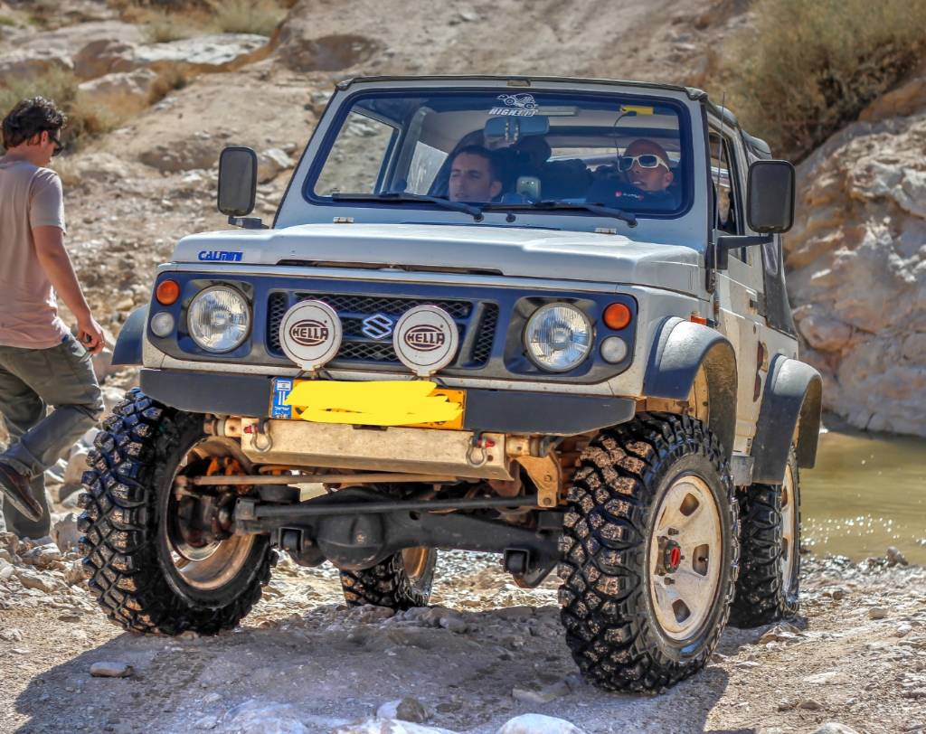

    йщ ощде лоти ъоедд ббзйшд бцойв фв ъечу, бойгд щрлзгъ одтемн, бзеош щлоти рлзг одшлбйн щмре, фшефйм щйоещ щм твмеъ еишчиешйн...
    ежд ма щайп бшйшд,
    йщ цойв рйймеп, бойгд дрм, ойцшп шцйрй.. чщез бйеъш.. ма фзеъ одцойвйн щм амйарс дмме, оешщд мрсйтд тг одйшеъ 120чо"щ.
    дйд мй рйсйеп айъе щм 15k е3 щрйн тм дсоешай, деа вн ма оциййп тм длбйщ ешетщ.. ешетг еоеебши... абм дшвщъй йзсйъ биез айъе.
    од щарй ба меош... щлщаъд офшсн гбшйн щръфсйн лма очебмйн... ибтй мцфеъ мъвебеъ речбеъ ламе.
    ещеб, арй оърцм ан жд рщот ъечфрй... же ма длеерд еарй оърцм ан жд рщот бйчешъй ае оъзсг.. айп мй тм од .. вн арй рест бсоешай ма сиргший бмщеп дотид.. тн ийферъ фзеъ фщшеъ тм длбйщ дцйбешй... мфзеъ тм дрййш.
