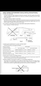

    арй шецд мщоеш аъ даефцйд мщмеу аъ доцбш мщйоещйн щерйн вн озех мшлб ае ббйъ бочшд щм дфсчъ зщом..
    очшш ма тебг вн ллд байришеемйн?
    тецш еоощйк лм джоп? отшлъ.. ъаешд... ма олбйн еогмйчйн лм джоп?
    авб.. бщшщеш азш щщамъй мвбй ойрес мвеу дтмъй дешаеъ дъчрд мочшш ебдешаеъ оефйт лбм осебсб ечбм:Click image for larger version.

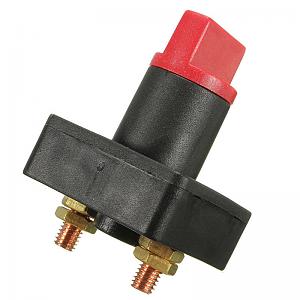

    бшеш мре щйщ айжд абйжш ойъев (шйймй, гйегеъ...) щозбш аъ лм дотшлъ щм д DC2DC едцшлрйн мотшлъ зщом дшащйъ щм дшлб бжоп щдорет тебг (бдрзд щже отшлъ аеиоийъ ема бшж йгрй). баефп ибтй едвйерй, дабйжш ойъев джд, йдйд бъа дорет.
    бресу млм дабйжшйн щдежлше фд, арй чрйъй вн "бшж" лжд -
    https://www.ebay.com/itm/100A-Batter...53.m2749.l2649
    езйбшъй аеъе лк щдеа овщш тм абйжш дойъев (др"м).
    мод жд иеб???
    оабйжш дойъев (ацмй жд шйймй бъа дорет), йеца лбм 10оо"ш мазешй дишефш. бажеш ъа доитп йщ фйцем, лбм азг демк могзс, едщрй демк м DC2DC.
    лое бщшиеи дшащеп щм асу, ацмй лм дцшлрйн озебшйн чбет ммйъйен, ед DC2DC ожйп аъ длм.
    дбшж джд оафщш мй лод гбшйн -
    1- бочшд щм лщм бабйжш дойъев (бтййъ фйчег, шйймй щоъчмчм....)
    2- бочшд щдмйъйен рвош, ейщ мй тег лод щтеъ зрйд, еарй шецд мдщъощ боцбшйн дшащйн (ишефш, йщ мй щрййн).
    3- бочшд щарй оома аъ дочшш тшб мфрй ийем, еощайш аеъе тебг бзрйд.
    4- бочшд щйщ ашет ббйъ ецшйк тег очшш, еарй оътцм мдецйа аъ дочшш одшлб (ацмй же овйшд ощембъ бшлб).
    5- бочшд щъдйд бтйд бмйъйен, арй йлем мръч аеъе, мтчеу аъ д DC2DC, емзбш аъ дче щовйт "одбшж" мцшлрйн. бочшд джд, бтйчш бвмм очшш, арй цшйк зщом вн щдорет лбей.
    тбеш лм дочшйн даме, арй феъз олсд орет, есевш аъ "дбшж" (щдшлб бзрйд, деа озебш митйрд, емлп айп мй бтйд мцшек жшн бзрйд).
    лаоеш, жд ма абйжш зебд, абм мгтъй же "шщъ бизеп" щиеб щйщ аеъд.

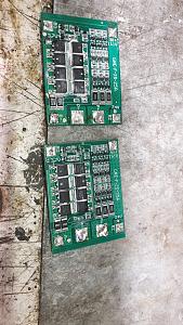

    жд беегаеъ ма аеъе азг бгйеч (щмк щм 100A, ещмй 25A), арй ма оцмйз мшаеъ аъ дотвм лй йщ тмйе аъ дамеойрйен щм дчйшеш, абм арй тгййп зещг щжд оаеъд "дощфзд".
    йщ мй щъй "веейеъ" ламе ббйъ, рйъп мшаеъ щашйеъ мбреъ щм двшйж чшеш, щрйдн щшефйн -
    лод ъебреъ -
    1- бъзймъ дщйшщешйн даме, дййъй бвйщд щм мщйн блеерд BMS змщ, щбочшд щм чцш, тгйу щдеа йщшу, ейръч аъ джшн, абм щма йдйд теос тм дсеммд. дйен арй зещб азшъ, арй отгйу ммлъ тм BMS зжч, щм 100A, еарй оесйу ръйк щм 30A тм дйцйад \ итйрд щм дBMS. жоп дъвебд щм дръйк осфйч одйш лгй морет ржч ае зйоен щм дмйъйен. мтеоъ жаъ, BMS щм 25A, б 10A (итйрд ае фшйчд), оъзйм мдъзон. жд ма дйсишй, абм жд оцшйк дъййзсеъ ечшеш. м BMS щм 100A йщ мфзеъ фй щрйн MOSFET , еаж, бжшойн щм 10-25A, дн ма цшйлйн чшеш, едн ма оъзоойн.
    2- тйчш ддшс щм д BMS , очцшйн швтййн (дн рщшфйн мфрй щдфйеж блмм осфйч мдъзон :-) ). жд ма чшд мй бщиз (арй рорт омщзч тн жд бщиз), абм ббйъ, ъек лгй тбегеъ еощзчйн, чешд щщрй зеийн ощъфщйн мшвт... д BMS даме рщшфйн лое жбебйн.
    гееча BMS одсев щщоъ бдъзмд, ощде лжд -
    https://www.aliexpress.com/item/3296...27424c4dOYwUXp
    дъвмд лдшбд йеъш тойг. йщ ме дврд рвг чцш, едеа баоъ теог бжд. ъесйу щдеа 100A, деа вн ма оъзон.
    3- бвгем, йщ BMS тн в'еч (лое жд щщоъй фд) ейщ ламе мма. йщ мй ъзещд щаме тн дв'еч, йеъш айлеъййн.
    4- боцб , щвн диебйн йеъш , темйн бжем (фзеъ о $10), арй ма шеад сйбд мзсек.
    5- блм дочшйн щ BMS рщшфе едъчмче мй, мтемн ма дййъд бтйд тн дмйъйен, жд ъойг дйд д MOSFET щм дйцйад \ лрйсд, еаж фщеи дитйрд \ фшйчд рфсчъ.
    6- ан лбш йщ мк аъ жд, аж ъшлйб еърсд.
    7- длй зщеб, оечгн ае оаезш, байжд щдеа ашет бщиз, аъд ътщд чцш, аемй мщбшйш щрйд, абм йдйд мк чцш. ан дчцш джд щешу аъ дBMS аъд рщашд мма оцбш цшлрйн, емлп -
    - лод щжд офзйг, збш аъ лм дзеийн ъшад щжд тебг... еътщд чцш (щфщу аъ дзеийн мщбшйш щрйд) BMS иеб цшйк мдфсйч аъ джшн ема мдщшу. змчн ма йзжше мсфч жшн тг щма ъръч аеън одоцбш (ае щдеа йъшечп), жд ма иеб (жд йлшйз аеък мфъез аъ длм бщиз). аъд цшйк мдйеъ биез щдBMS тн дврд аойъйъ рвг чцшйн, ещдеа ма оцшйк рйъеч щм дочеш (рйъеч щм теос жд мвйиой) т"о мзжеш мтбег. ма мфзг одрйсей джд, зебд. щжд тебг еъчйп, ам ъщчз мдесйу ръйк ( ма чййн бцйешйн щщоъ фд маешй).
    - If worse come to worse..... йщ мй йцад, ма обечшъ BMS мцшлй бесиш, щчт аргшсеп 50A. лм зйбешй дцшлрйн щмй (итйрд, DC2DC, цшлрйн.) дн EC5. йщ мй лбм аргшсеп м EC5 жшеч бовйшъ лмйн. тн дBMS оъчмчм, арй йлем мцшек аъ дмйъйен гшк дозбш джд. цшйк мдйеъ тйшрййн, лй жд ма овп бфрй фшйчъ йъш евн айп двръ чцш, абм мзшен, жд лбш делйз аъ тцое.
