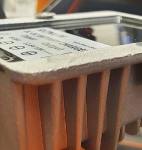

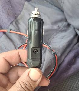

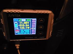

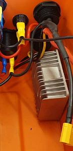

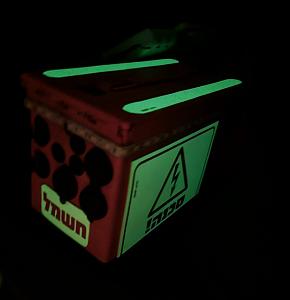

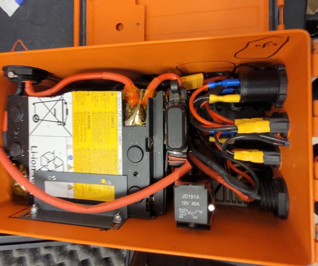

    жчеч мтжшд,
    озфщ шлйб dc2dc ждд зйцерйъ мщмй... абм щйитп б6-8ah.
    8-32v to 12.6v
    DC2DC voltage converter 7.5amp~
    дшлйб дрелзй деа щм 10ah, емцтшй тн лбм итйрд гшк щчт оцъ бшлб (дфйеж бъчт 15аофш евн дфйеж дочешй бшлб 15аофш... абм дрйсйеп делйз щвн б10ah дъщъйъ дочешйъ бшлб ма теогъ.. )
    цйшфъй ъоереъ щм доашж, бчшд тм дитйрд, дъчт щдщъощъй бе.. (р.б ан йщ домцд мъчт мщчт оцъ айлеъй йеъш... ащоз..) мфрй еазшй 28гч итйрд, еъоереъ вшетеъ щм дdc2dc дчййн.
    доашж азшй щбет тбегд шцйфд бзех, дитйп фмаферйн фрсйн еле..., дфтйм очмзъ, ъаешъ зйшен, фшевчиеш, вшймргд, оаеешш .... змен щм гбш.Click image for larger version.
