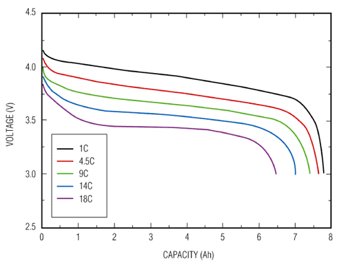

  10. #250
    бшйшъ озгм ъвебд: семмъ мйъйен - фццд оъчъчъ
    бвгем, айфд щлъеб 18650 жд оъайн моъзйн щмре.
    бфшийн, ъчша аъ дофши догеййч - жд рчша семмд 3.7V абм доъз итйрд дочсйомй щмд 4.2V (ежд дтшк щм дбчш).
    вшу ачшай одайришри -
    диеез "дйтйм" 3.6-4V , абм лгй мдецйа аъ дочсйоен (тег 20%??) иетрйн тг 4.2 ефешчйн тг 2.7 (лм досфшйн бтшк, ъмей бсев догеййч)
