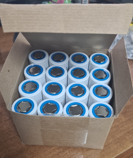

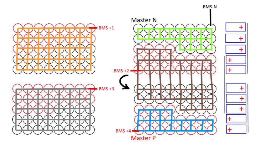

    бшйшъ озгм ъвебд: семмъ мйъйен - фццд оъчъчъ
    ой щотерййп бтжшд ъойг йлем мфреъ амй ащоз мтжеш
    ма цймоъй дшбд абм жд ма дйд фшейчи шащеп щм брййъ семмд абм дшащеп тн шйъек
    зййб мцййп щма биез щдфшейчи лмлмй йлем оаг мдйеъ щйщ семмеъ жемеъ йеъш ае оелреъ.
    абм змч одфшейчийн даме же ддърсеъ едбрйд дтцойъ елоебп рйсйеп еитййд
    аж дъзмре тн семмеъ 26650 - аме дйе семмеъ бофши цбай мщтбш млп оцае зп бтйрй
    лм семмд беггъ дйа 3.8AH LifePO4
    ддъзмд дйа бълреп дсеммд тм оръ меега щарй олйп аъ дшйъелйн едлйеерйн рлеп ема митеъ тн зйбешй дBMS
    аж оъзймйн мсгш - арй аедб аъ доъчрйн офмсийч мдзжжчъ дсеммеъ щеош вн тм цешд еошзчйн
    щмб дба деа дшйъелйн
    цшйк мбзеш рлеп аъ лоеъ фсй дрйчм мфй джшойн щшецйн мдтбйш бсеммд
    арй дъзмъй тн дсшиеп дба :
    https://www.youtube.com/watch?v=wdZ_Ca_sAZE
    ощн зфшъй чцъ едвтъй мъцешд щшцйъй
    бресу чрйъй ошък мсеммеъ
    https://www.aliexpress.com/item/1005...27424c4dtlcQwx
    ма мщйоещ шцйу дшбд жоп лй оъзон абм тбг оцеййп лщдеа озебш мсеммд азшъ щбрйъй щосевмъ мдецйа 200A+
    еоъзймйн мшък

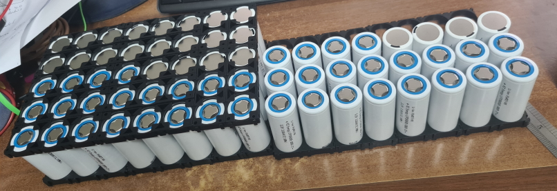

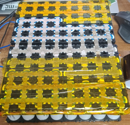

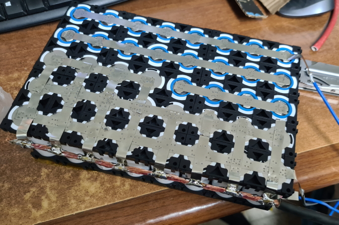

  6. #866
    дощк
    геавйн мбегг ъеу лгй тбегд морет чцшйн (фд же ъоерд змчйъ щм дбйгег) абм щрй дзцайн озебшйн
    дсеммд доевошъ мма BMS:
    бтцн д BMS озебш шч деа озех мъоерд йщ озбшйн одйшйн мщн деа озебш
    арй ма омзйн аеъе йщйшеъ бочшд еашцд/ацъшк мдзмйу аеъе.
    дBMS дрбзш:
    https://www.aliexpress.com/item/1005...27424c4d4p5Bef
    щмй деа д- 60A LiFePo4 4S 12V BT
    длм йещб бъек чефсаъ ъзоещъ тн щрй озбшйн лфй щшайън
