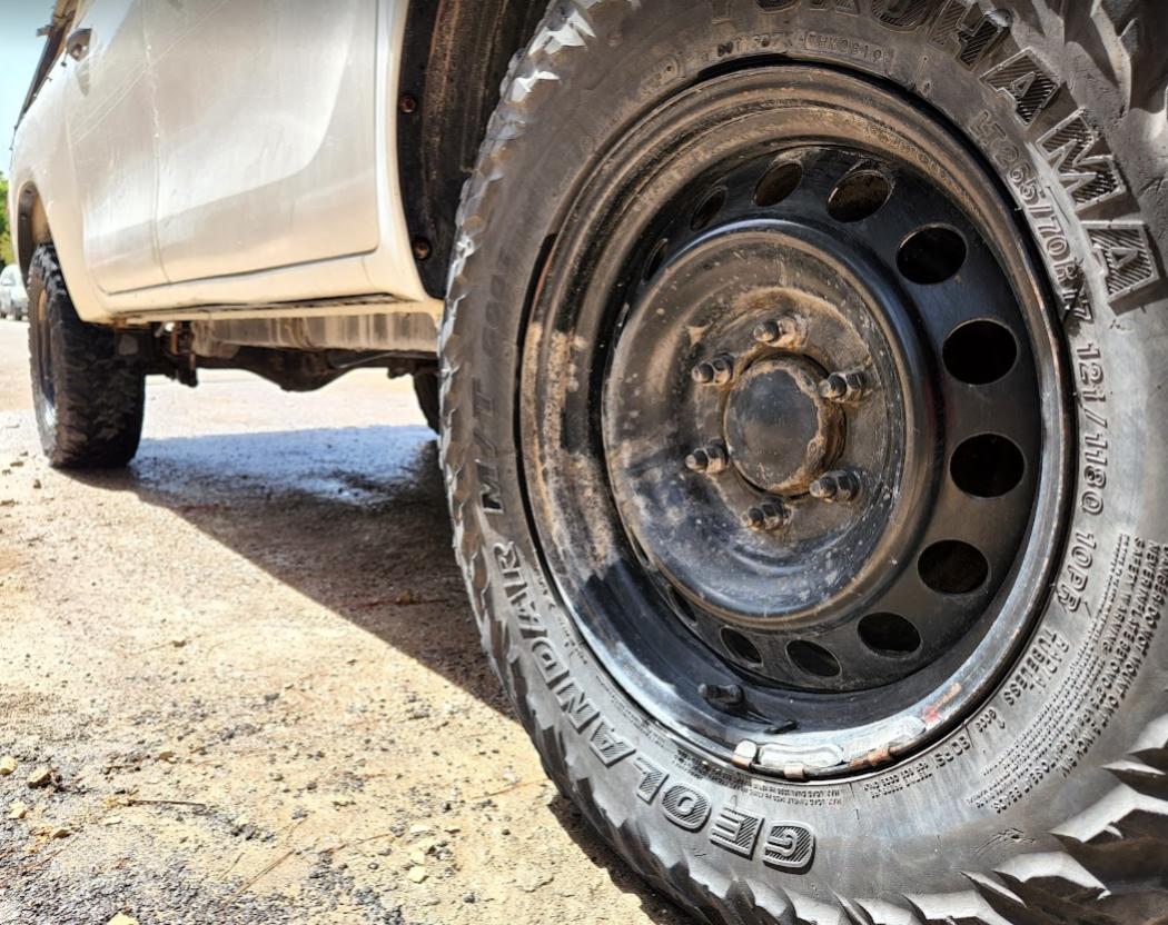

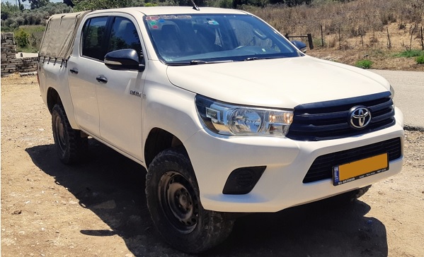

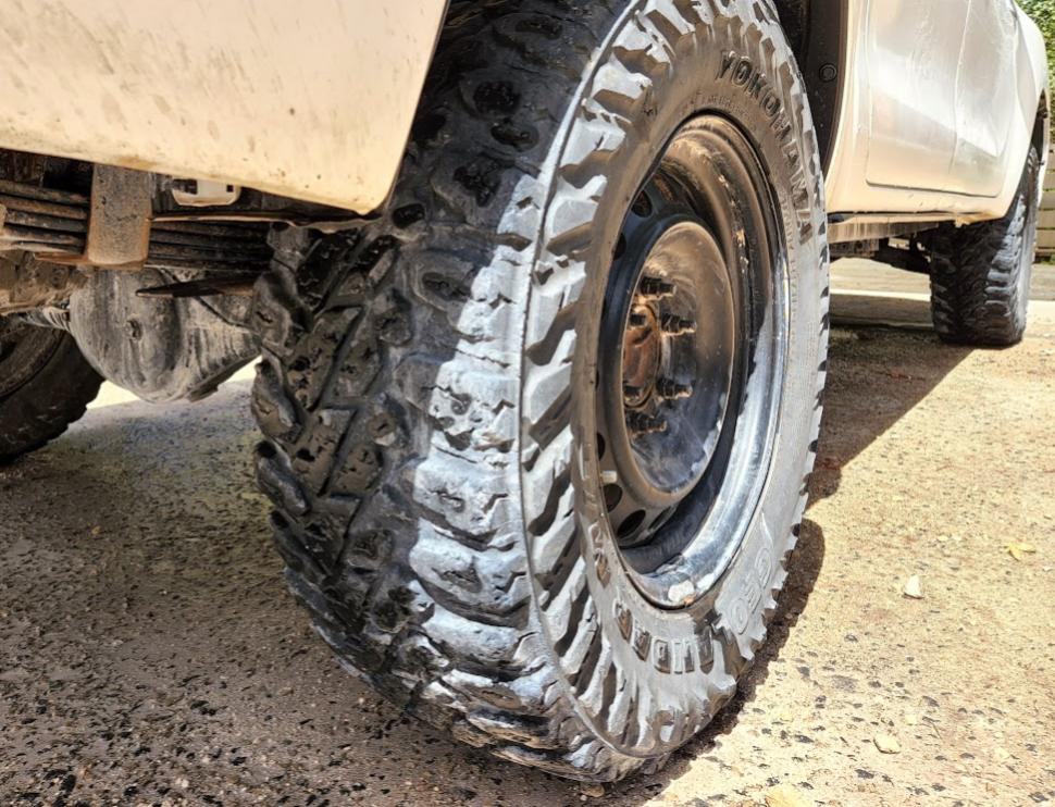

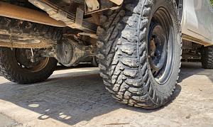

    ΰιο θεα αμι ψς, εΰικ ωϊξψπϊι ΰϊ δψλα δηεφδ ξδργπΰ ΰηψι ωαϊ ωμ ςαεγδ ςμ δτιπιωιν, ϊμωϊι ΰϊ φγ ιξιο ωμ δτβεω δχγξι ωβν λλδ δηζιχ αχφεϊ ΰφαςεϊ δτμρθιχ δωαεψεϊ ωμε. δγαχϊι ΰϊ δλμ ςν ρτιγ-θιιτ ωμτι ϊχπεϊ FAA ξΰεωψ μωιξεω ςγ ξδιψεϊ 600 ξιιμ μωςδ, ΰαμ ζδ ξλεςψ. ΰωξη ξΰγ μςζψϊ δτεψεν αξφιΰϊ τβεω διιμχρ 2016 ξωεξω, μαο, ωαθεη πξφΰ ΰφμ ξιωδε ΰε ΰφμ ηαψ ωμ ξιωδε ααειγςν ΰηψι ωδϊχιο τβεω λππϊ.
    קובץ מצורף 138832
    ιεϊψ τωεθ ξξδ ωηωαϊι. δτβεω ϊεχο, ιηγ ςν ςμ ωΰψ δγτιχεϊ ωδιε ξραια μθπγψ, ημχο ξωξςεϊιεϊ, αξηιψ ρααδ μβξψι εαιεξιιν ςαεγδ. τηη ωμ τςν ωςεωδ ςαεγεϊ αχθπδ ξϊηϊ μαιϊ.

    ϊελμ μϊϊ ξρ θμτεο?
    διδ: βψπγ ειθψδ - ργψδ 80 FZ - θψετψ απζιο χφψ
    ςλωιε ιω: διιμχρ 97 πςεμ λτεμ

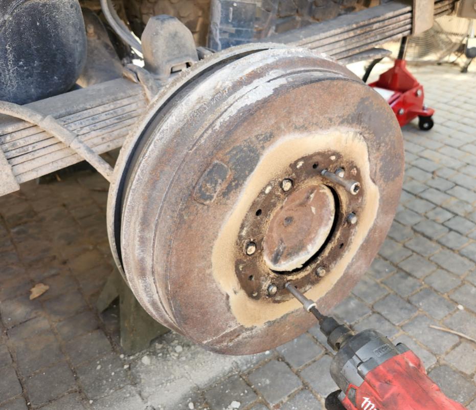

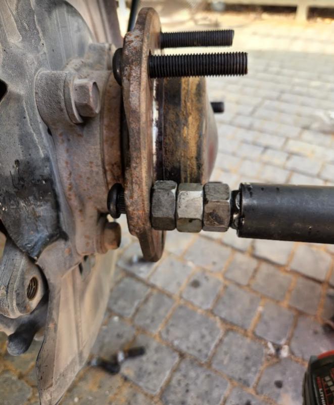

    ριιξϊι δαεχψ τψειχθ χθο. βεζ'επιν. μεμαιν αςαψιϊ φαΰιϊ. δαψβιν ωμ δβμβμιν.

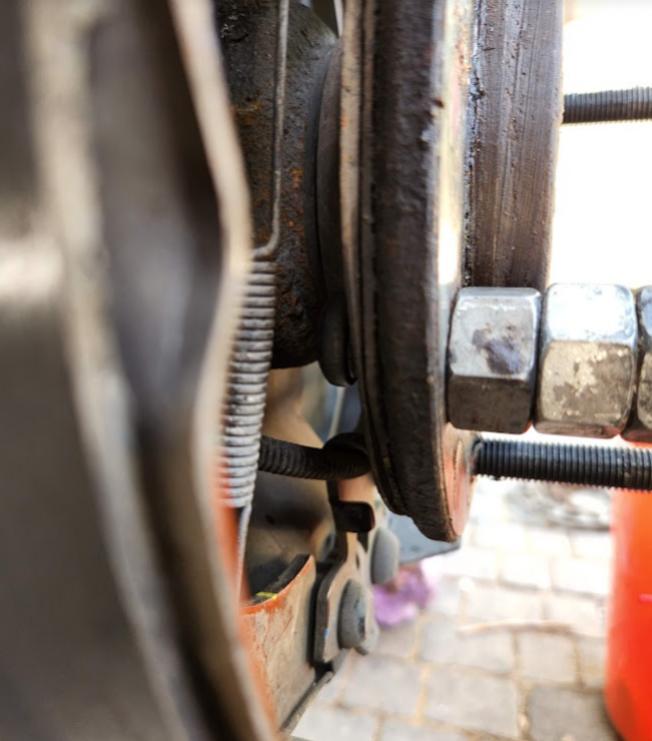

    μτπι ζξο ξδ δημτϊι ΰϊ λμ ΰεξι δβμβμ μΰεξιν τϊεηιν, ζδ δρθ:
    https://www.ebay.com/itm/384177090822
    λωδψλαϊι ΰϊ δΰεξιν δτϊεηιν πηωτδ ατπι ΰϊ δςεαγδ ωδβεζ'επιν δξχεψιιν ωμ δδιιμχρ γι χφψιν. ιω λπψΰδ ξρτιχ δαψβεϊ λγι μδαθιη ΰϊ ηιαεψ δβμβμ, ΰαμ ιλεμ μδιεϊ ιεϊψ.
    αςχαεϊ ριτεψ ωμ ηαψ τεψεν ΰηψ τδ ςμ βεζ'επιν εεϊιχιν ωδϊηιμε μδωαψ, δημθϊι μδημισ ΰϊ λμ δβεζ'επιν μηγωιν, εμΰψελιν ιεϊψ. ζδ βν ξϊεκ ξαθ φετδ ςϊιγ μιεν ωαε ΰψφδ μδϊχιο βμβμι ρβρεβϊ ξεγψπιιν, ωιδιε ςαιν ιεϊψ λπψΰδ εδβεζ'επιν δξχεψιιν ιδιε αΰξϊ βαεμιιν ξαηιπϊ ξρτψ δαψβεϊ.
    δζξπϊι ΰϊ δρθ δζδ:
    https://a.co/d/8EPa0mk
    δεΰ λεμμ 24 ιηιγεϊ αξηιψ 85$. μΰ ωεμηιν μΰψυ, ΰρτϊι ΰϊ ζδ ααιχεψ αΰψφν λξε τςν.
    ζδ δξτψθ δθλπι:
    TECHNICAL NOTES: M12 x 1.5 Thread / 0.561" Knurl / 0.333" Shoulder / 2.374" Length
    αθτωεϊι μΰ φιμξϊι ιωο ξεμ ηγω. δν ΰψελιν ξδιωο αςψκ α20 ξ"ξ. ηευ ξζδ δλμ ξϊΰιν τιχρ.
    δδψλαδ μΰ ξρεαλϊ.
    ξΰηεψδ, φψικ μδεψιγ βμβμ εμδεψιγ ϊεσ αμν αςζψϊ ωπι αψβιν M8 αηεψιν διςεγιιν.
    ιω αγιεχ ξρτιχ ξχεν λγι μδλπιρ ΰϊ δβεζ'επιν δΰμε αΰμλρεο ςν χφϊ ΰχψεαθιχδ αΰφαςεϊ. ΰν διε ΰψελιν ιεϊψ ζδ λπψΰδ μΰ διδ ΰτωψι.

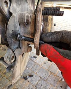

    δδιγεχ ςν ΰεξιν βγεμιν αϊεψ ρτιιρψιν. δωϊξωϊι αΰεξιν δξχεψι εμΰ αΰεν ωΰπι ξϊλεεο μδωϊξω αε λγι μΰ μδψερ ΰϊ δΰεν.
Name:	Screenshot 2022-09-25 121546.jpg
Name:	Screenshot 2022-09-25 121636.jpg
    ξχγιξδ θιτδ ιεϊψ ςαεγδ - τψεχ δψτιγεϊ, τψεχ δχμιτψ δφιγδ. δγιρχ ιεϊΰ αΰεϊδ φεψδ, ςν ΰεϊν ωπι αψβιν M8 ωγεητιν. λγι μδλπιρ ΰϊ δβεζ'επιν δΰψελιν πϊϊι λιτεσ χθο αξβο δΰαχ λξε ωπιϊο μψΰεϊ αϊξεπδ.

    ξφΰϊι αξηρο ρθ ρτιιρψιν ωθεηιν ΰεπιαψρμιιν αςεαι 6 ξ"ξ ξτψειχθ ΰηψ, ζε αγιεχ δδζγξπεϊ μδωϊξω αδν.

    ςεπϊ δθιεμιν πτϊηδ ςν ιεν λιτεψ αφαηΰ-ηξψο-ηεψωδ-ΰμεϊ.
    εηξιωδ ιξιν αηεμ δξεςγ ρελεϊ ρεαα πβα βγεμ, ξξςμδ ΰαψδν αξλϊω δβγεμ, γψο πημ φιο, ηεεδ, γΰψα ΰ ρεμθο, πημ ηφαδ, ςωεω, ςψεγ, ξφεχι ςψισ, ξςζψ ετΰψο ςγ λαιω δβαεμ δξςψαι.
    αιεν δθιεμ δωπι πλπρϊι αΰιζε ξγψβδ αμϊι πψΰιϊ ξδψ ξγι. β'ΰπθ δαψζμ δϊςχν ελμ δΰειψ αψη. μξηψϊ ςαψϊι ατΰπ'ψιδ αφετψ. λξδ ξλεϊ τθιω εδβ'ΰπθ λξε ηγω, δφξιβ μΰ πιζεχ. ΰϊ δπζχ δλαγ αιεϊψ ζιδδ ξι ωπρς ξΰηεψι λωςμιπε ΰηψι ςεγ ιεξιιν μλαιω - δβμβμ δωξΰμι χγξι ωηθσ ΰϊ δαεξαδ χιαμ χξαψ ωψεΰιν αςιο. αςψκ ωμεω ξςμεϊ ξγγϊι ααιϊ.
    αξερκ β'ψιρ πιηω ξιγ επλεο ωαιϊ δπΰαδ (ΰτψιιθ) ςχεν. ηγω δβις μξηψϊ ξδξηρο ωμ θειεθδ (1300 ω"η), δημτδ ελιεεο τψεπθ, εδθπγψ περς ιωψ λξε ηγω. αϊξεπδ δΰτψιιθ ωδεημσ - ΰιο ωεν γαψ ωψεξζ ςμ ζδ ωδεΰ ςχεν, ΰαμ ςεαγδ.

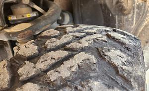

    φξιβιν ηγωιν. δχεγξιν ςωε αγιεχ 40,000 χ"ξ. πωΰψ 6-7 ξ"ξ ωμ χεαιεϊ ξϊεκ 15 ωδιε αφξιβ δηγω.
    ςαψε τηεϊ ξωπϊιιν εΰτιμε τηεϊ ξ30,000 χ"ξ. δφξιβιν βξεψιν. ιψγϊι μςεαι ωμ 6-7 ξ"ξ. δπζχ μχεαιεϊ πιλψ ιεϊψ ξΰωψ αBF. ΰπι μΰ ιλεμ μδβιγ ωδϊψωξϊι μηιεα ξιεχεδξδ G003.
