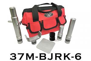

    μξψαιϊ διφψπιν ιω ξεφψι 5, 6 ε 8 θεο (ωϊι αελπεϊ + αεψβ) ωξρεβμιν μδπισ ςγ 500 MM (πς αιο 443 εςγ 513).
    λψβς MEGA 8 δεΰ δξεγμ δξπφη (βν ξρτιχ ηζχ εβν δλι ΰψεκ)
    εΰζ ξφΰϊι ΰϊ ζδ !!!
    πψΰδ πτμΰ , ξμΰ τεζδ ωμ ξεφψ ΰιλεϊι. ΰαμ...
    179 γεμψ μχιθ αριρι ςν 214 γεμψ ξωμεη !!!

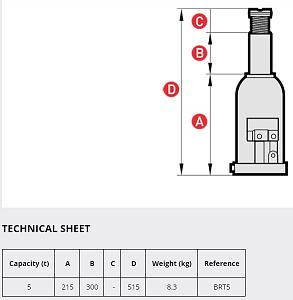

    χεγν λμ θςεϊ ρετψ ωμι , μξβδ ΰιο 6T ΰμδ ψχ 5T (ρθπγψθι εθμρχετι)
    δαηιψδ α 5T θμρχετι διιϊδ αβμμ ωδεΰ δλι ΰψεκ αρεσ ξδμκ .
    δεΰ διηιγι ωξϊηιμ α 215 MM επξϊη μ 515 MM.
    ΰαμ ΰϊδ λξεαο φεγχ , ΰιο ξξω φεψκ αλεωψ δψξδ ωλζδ αωαιμ ψπβμψ φπεν.
