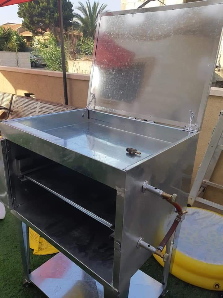

    δχεξδ δωμιωιϊ μμΰ ξαςψ, ξϊηξξϊ ξδξςαψιν μξθδ...
    αηιτεω αψωϊ ψΰιϊι ωξξμΰιν ΰϊ δϊΰ δςμιεο αημεχι πημ εξλιπιν ςμ βαν βν ιψχεϊ εβν αωψ...Click image for larger version.
