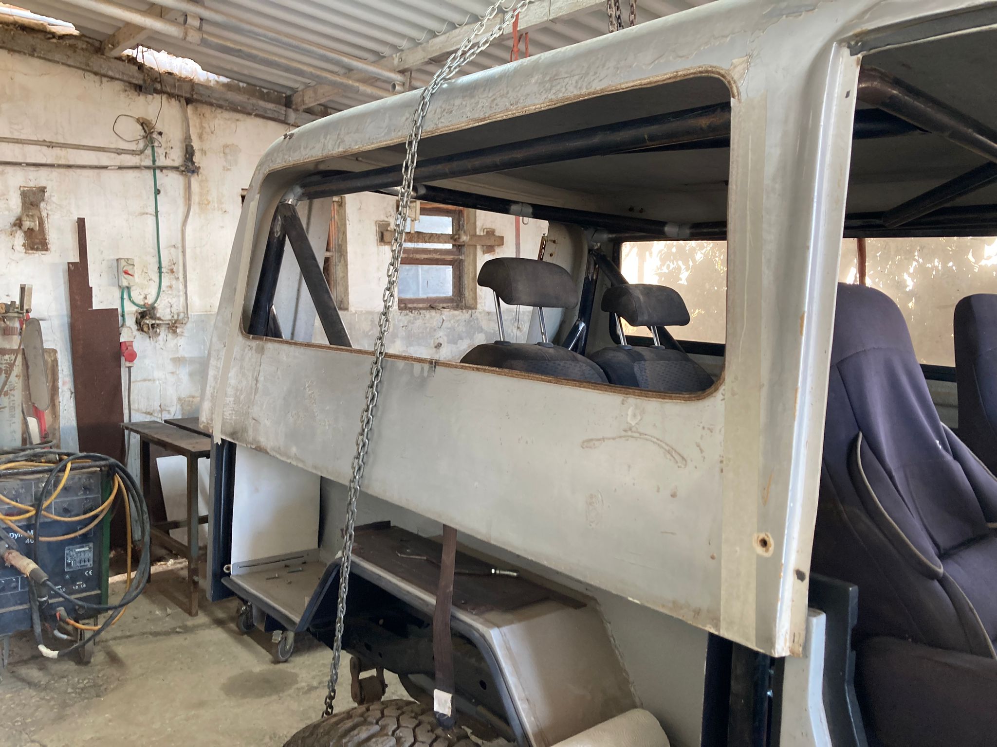

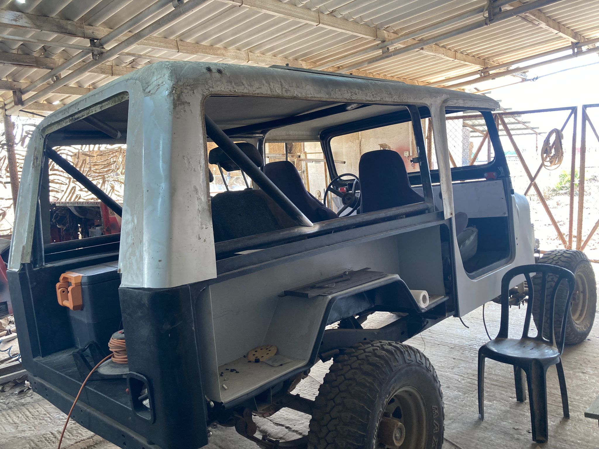

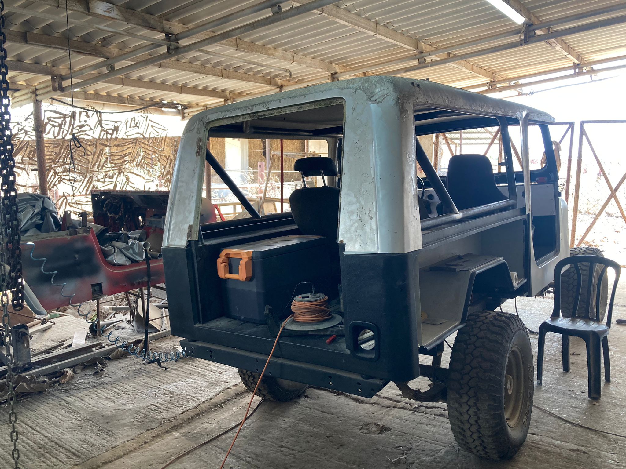

    ΰηψι ξωιλϊ ζξο, δβςϊι μριιν ΰϊ δΰμλρεπιν δΰηψεπιν ωμ δλμεα, ΰμδ δΰετχιιν αββ:
Name:	ϊξεπδ ωμ WhatsAppώ 2024-09-07 αωςδ 14.40.17_0b1ff0fe.jpg
Name:	ϊξεπδ ωμ WhatsAppώ 2024-09-07 αωςδ 14.40.17_fa9260ac.jpg

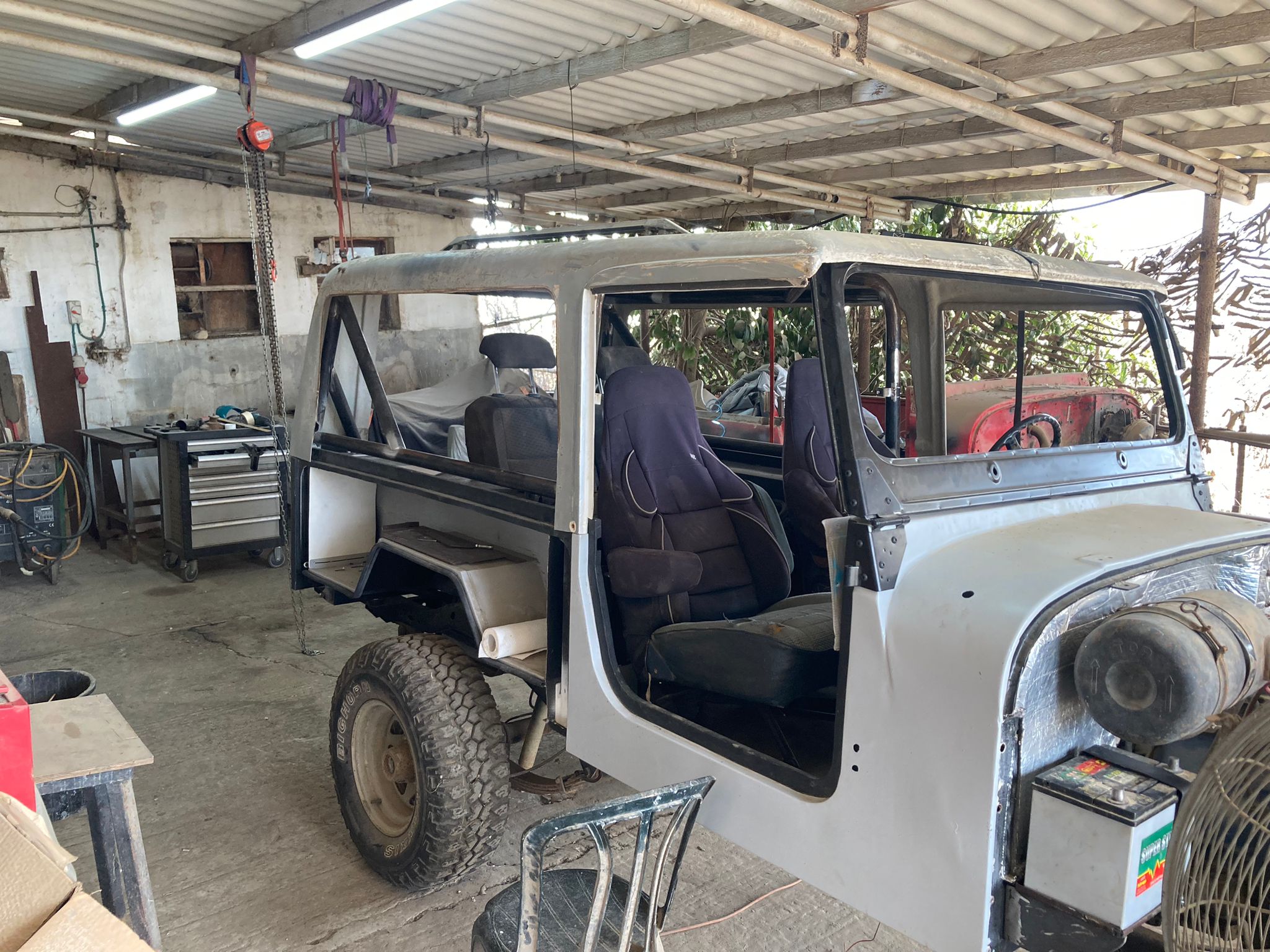

    αδξωκ μγιεο χεγν ωδϊτϊη τδ, ΰζ δπδ ιω μι ξχεν μδϊχιο ψξχεμιν εμλρεϊ ΰϊ δτιπεϊ δΰμδ ιτδ μδφπις ΰεϊν. ψξχεμ 6.5'' πλπρ ιτδ αξωεμωιν ωπεφψε ατιπεϊ.
    ϊλμρ δλμεα βξεψ, ξμαγ δωμξϊ ψιϊελιν δχτιιν. ςγ ωζδ ιιχψδ ΰπι χετυ μωμα ξϊχγν ωμ δϊΰξϊ ρβιψϊ δτιαψ δξχεψιϊ ωβν μδ ιδιε ξξωχιν μλμεα.
    δρβιψδ δξχεψιϊ λεμμϊ ημεπεϊ δζζδ λαγιν εγμϊ ΰηεψιϊ ξμΰδ. δψςιεο ζδ μδωΰιψ ξξπδ ψχ ββ εξωχετιν μγμϊεϊ. αωμα ξϊχγν ιεϊψ ΰηψι ωδψλα ιρς, ΰϊχιο γτπεϊ αψζπθ ξϊβμβμεϊ.
    λζλεψ (αψεψ..) δβαδϊι ΰϊ γτπεϊ δψλα αξωδε λξε 10 ρ"ξ ΰζ φψικ αδϊΰν μχφψ (μδπξικ) ΰϊ δρβιψδ.
    αωμα ψΰωεο ΰπι ξςμδ ΰϊ δρβιψδ μβ'ιτ εαεηο ΰϊ δξφα. αεγχ λξδ φψικ μχφψ, ξδ ςεγ ξϊπβω εΰιτδ εΰικ πλεο μιιφψ ςιβεπιν μλμεα.

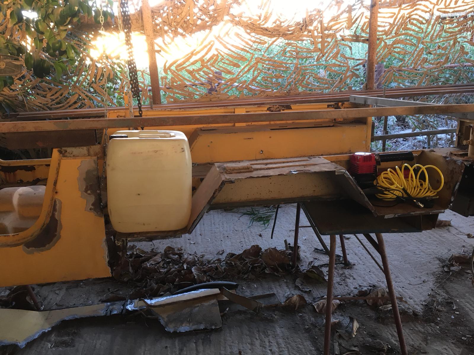

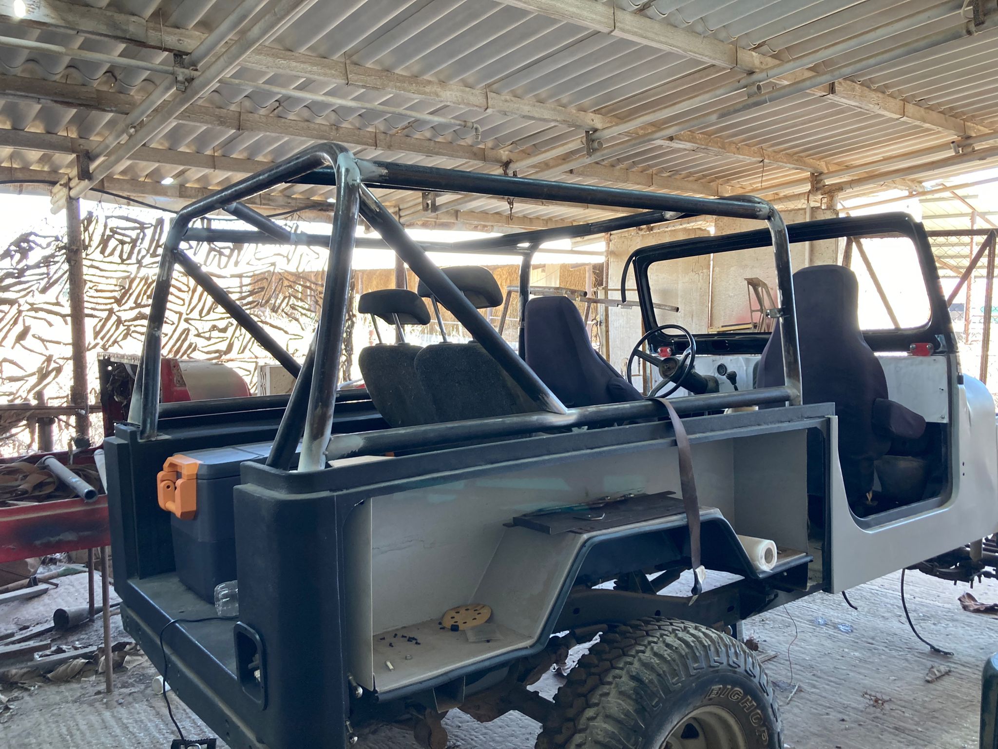

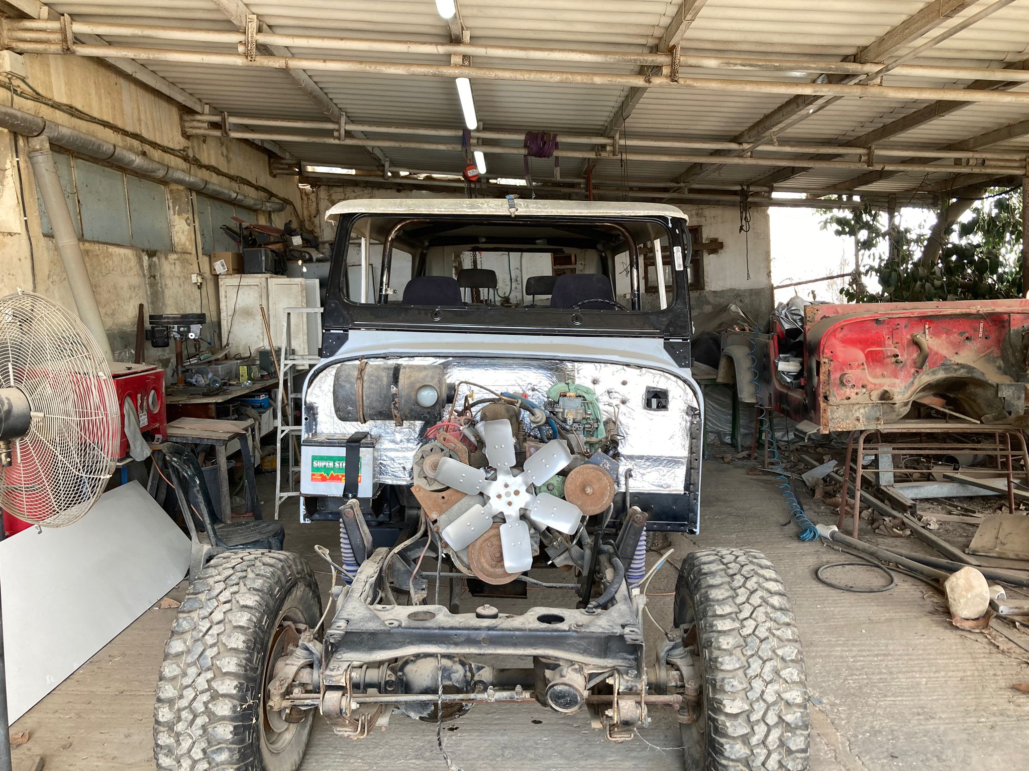

    ΰπι ξϊηιμ αξεαο ξΰμιε, ξριψ ΰϊ δημεπεϊ εξωμιν ηιϊεκ αδξωκ μτϊη δχιιν. ΰηψ λκ αεγχ, ξρξο εηεϊκ ΰϊ ςεγτιν αβεαδ.

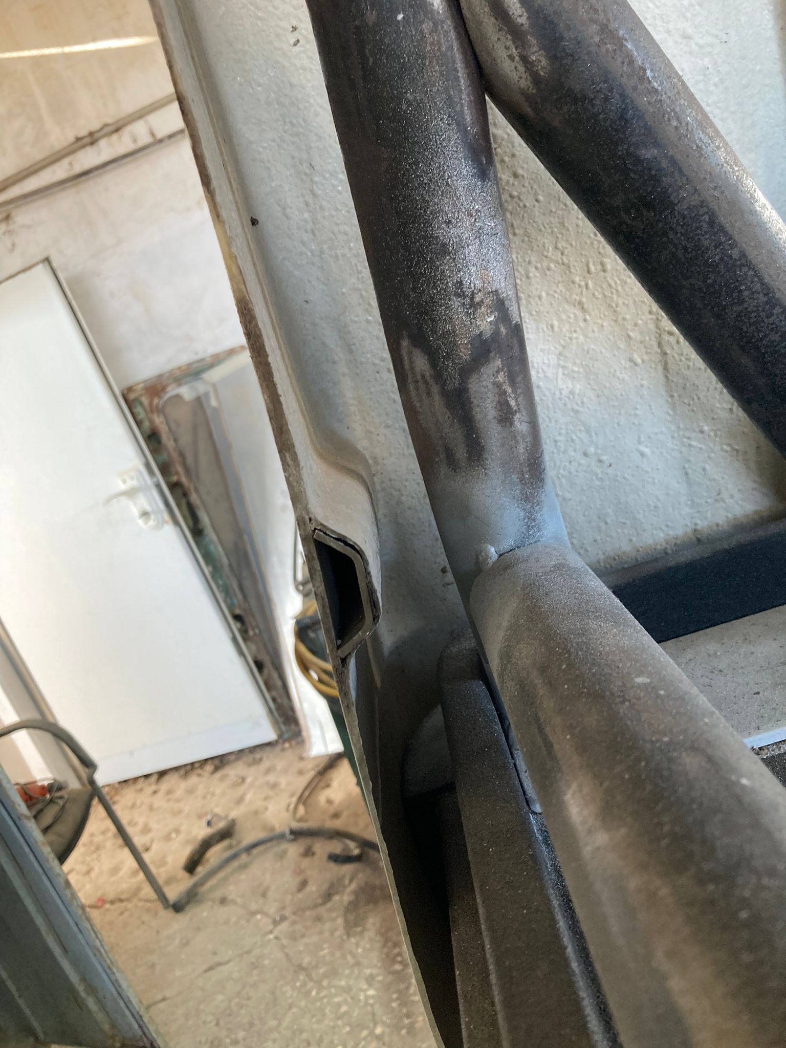

    ωϊεμιν αϊεκ δτιαψβμρ τψετιμι τμγδ ωπψΰδ μι ωΰωϊξω αδν μιιφψ πχεγεϊ ςιβεο ηγωεϊ μλμεα.

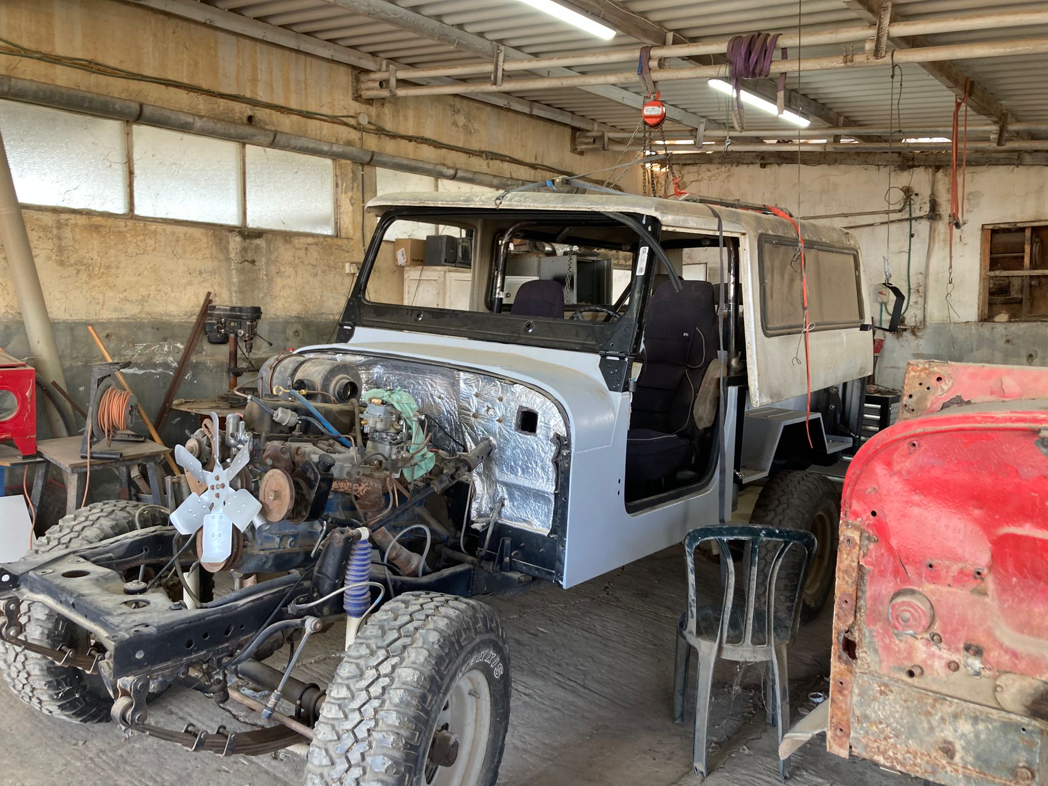

    δδϊΰξδ δξψλζιϊ ωμΰ ιγςϊι ΰικ ϊρϊγψ ζδ δξξωχ μξρβψϊ ημεο δχγξιϊ. δημεο δξχεψι ωμι ωΰμιε ξϊΰιξδ δρβιψδ δεΰ ημεο "ιωψΰμι" ωζδ ΰεξψ ωδεΰ ξμαπι εμΰ θψτζι λξε δημεο δξχεψι εδηγω ωχπιϊι. ατεςμ αξιωεψ δξτβω αιο δρβιψδ μημεο, δρβιψδ ψηαδ ιεϊψ αξςθ.
    ΰπι μΰ αθεη λξδ ζδ πεψΰ, ζδ πεϊο με ξψΰδ ρτΰψι ωλζδ:
    ΰπι ηεωα ωδξξωχ δζδ ιιτϊψ ααπιδ ωμ δξωχεσ ωμ δξρβψϊ δχγξιϊ ςμ δρβιψδ εδϊΰξϊ ξωθηι δΰθιξδ - δψςιεο (ξο δρϊν) ζδ μΰτωψ μημεο δχγξι μδϊχτμ εμδιτϊη χγιξδ.
    ϊλμρ ΰπι ξψεφδ, ςεωδ ψεων ωζδ ξρϊγψ μμΰ αςιεϊ ξδεϊιεϊ. δξωχετιν ωμ δγμϊεϊ περς επδβ ξωϊμαεϊ λμ λκ θεα ςν δαεγι δηγω ωΰπι ωεχμ μδϊΰιν ΰϊ δγμϊεϊ τη δξχεψιεϊ, ρϊν λΰτωψεϊ μηεψσ ΰε μθρθ.
    ξαθ ματπιν:
    εςεγ ξαθ μριεν ριεξϊ:
    μΰ ψεφδ μτϊεη τδ....ΰαμ ιω ξφα ωζδ περς μξτβω β'ιτεμεβ δαΰ....
