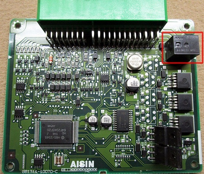

    бресу ан вйш TW-40
    дбтйд тщейд мдйеъ боосш бъоерд бъек озщб вйш
