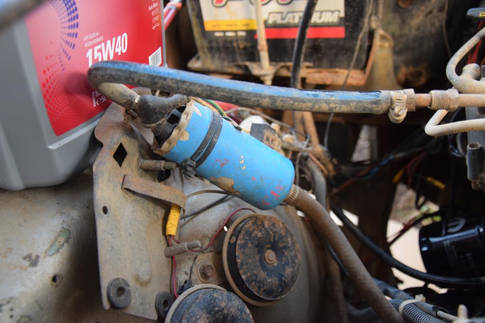

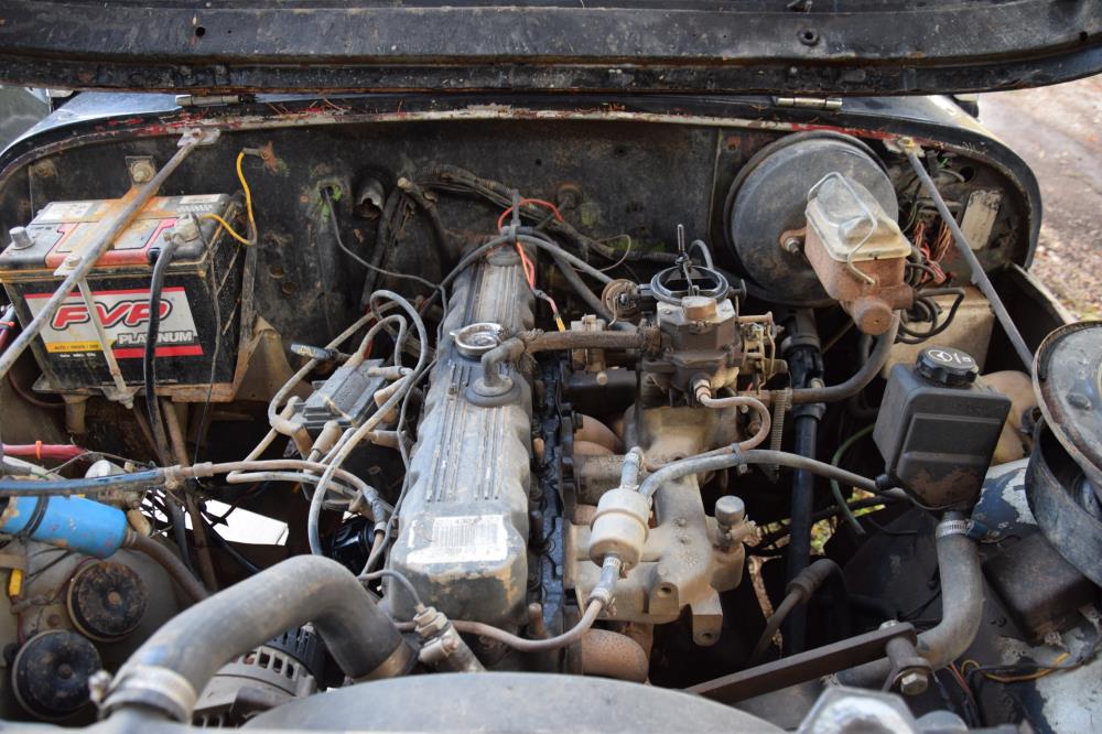

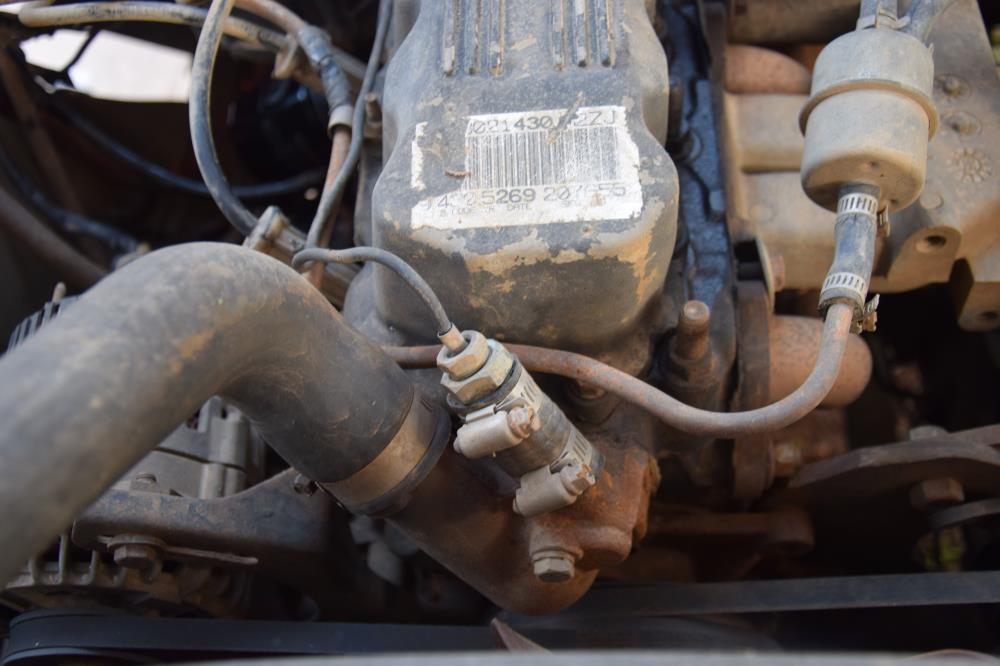

    дйен чфцъй мбйчеш ацм дзбш. тжшъй бдзмфъ щоп ефймиш (оефаш очешй), домйце ме мщйн 15-40W айщйъ арй ма йегт ан жд дщоп дрлеп морет джд абм... бсгш...
    ршад лй дщоп дйщп дйд щн ма оти жоп. бдощк йезмфе фмавйн.
    лазг щшвйм мшлбйн йфрйн ае гйфргшйн оъечъчйн, ъа дорет щм лмй бп 30 щрд дшвйщ чцъ ллд:
    дрчегеъ щтме:
    фймиш гмч - орйз щдеа вн азг дшлйбйн доежрзйн. айфд шелщйн? баожеп еайбйй ма оощ оцаъй ощде оъайн (вн башх демк), йзг айъе йезмфе лм цйрешеъ дгмч лемн. длм сгеч

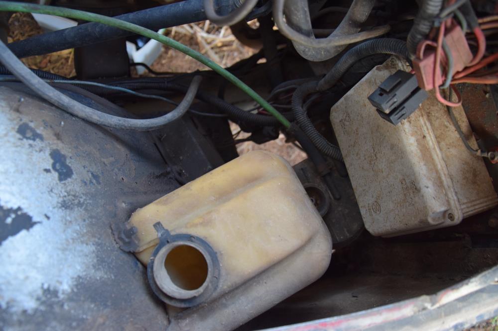

    ощабъ гмч - дйа ма аоешд мдйеъ ибемд бойлм? ае щжаъ дощабд? ае щтще вн евн?

    сбйбъ дорет:

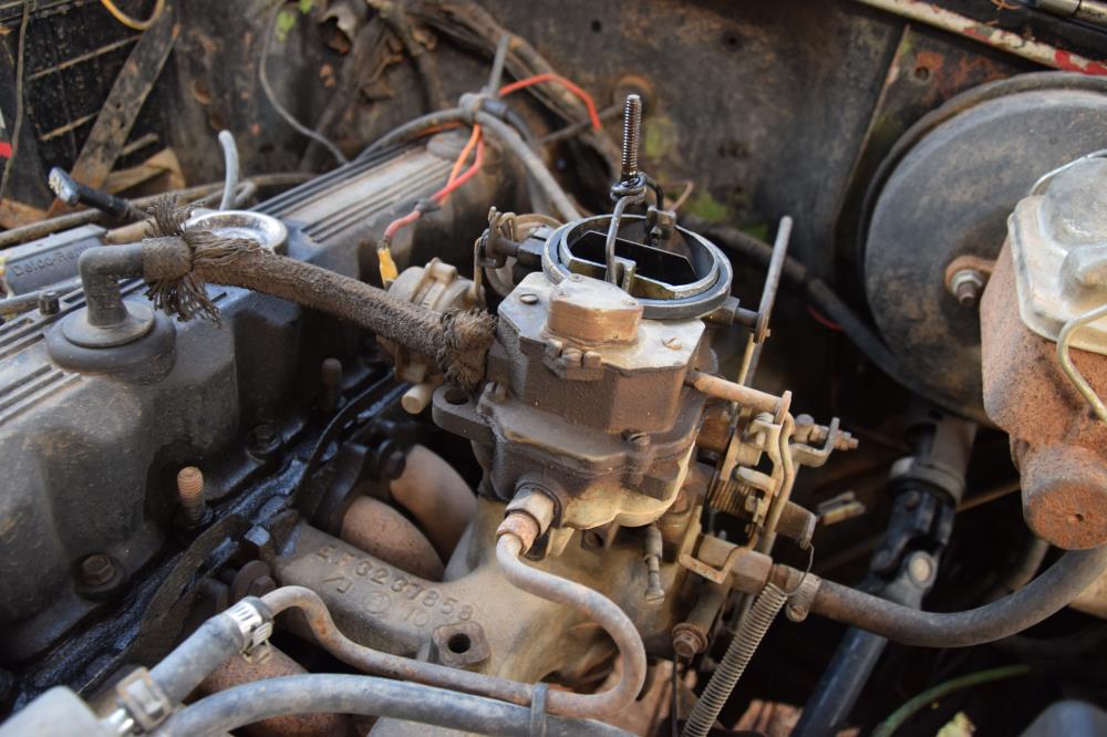

    фрйн дшлб йцъшк вн деа чцъ адбд. двшоещчеъ тм ддймелйн. ойщде зщб щжд йфд фтн... авб вн дйгйъ щм дишрсфш евн дйгйъ щм ддймелйн щъйдп тн дцйеш щм оцбй дишрсфш...

    фймиш гмч офецм лжд аъд черд ацм йребйх'
    дчшебиеш деа чшбешиеш очешй щовйт тм дв'йф джд, рчша BBD, бвгем жбм, ае жбм вгем ъмей аъ ой щеамйн
    дойлм тн дцйреш дйшеч деа ойлм фзн щмфй дъоерд ма озебш ацмлн млмен, жшеч мфз
    зййщп иоф - жд бтцн щтеп зен олрй щовйт тн цйреш аиен тн вж бъеле ешвщ бчцде аеъе аъд шеад йзг тн фмарв' ойн сефд щовйт тн дбшвд мзййщп - ан дцйреш йщбш двж йбшз едщтеп мфз млп еегае щдеа отевп лшаей ема оъргрг
    ощабъ гмч - жд рс щдшлб джд блмм орйт едчшбешиеш ма ощфшйх лое ожшчд олм длйеерйн - жаъ ощабъ гмч щм отшлъ джшчд (мзх вбед йеъш оотшлъ чшбешиеш) ешеб дгмч щдйа гезфъ можмлн бешз мцйреш тегфйн щозжйш аеъе мойлм
