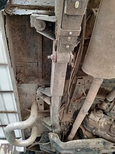

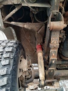

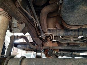

    тглереп. брйсйеп мфъеш аъ бтййъ двжйн щзегшйн ме мчбрйд дбзеш дмк мавжежп ещйрд оти аъ лйееп дцйреш - дзмйу цйреш. бресу цймн осфш ъоереъ бжоп щдшлб тм дмйфи. арй ма оеца бтйеъ згщеъ ботбш тм дъоереъ.
    бйръййн ооъйрйн мзмчйн озем.
    лод аоеш мтмеъ вмвм сфййш + ври 31X10.5X15? бтшк... лшвт айп лмен. вн ма оъчп.

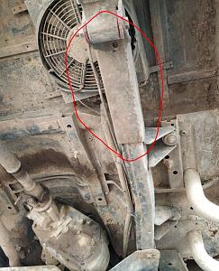

  4. #124
    бшйшъ озгм ъвебд: ййтех бййщеш че, азжчд ещйфеш тчеоъ мойгд - CJ86
    бемойн чгоййн ашелйн дшбд йеъш огй. оощ ма оъайойн. одмк дсвйшд щмдн чип йеъш ощотеъйъ оодмк дсшп мбаофсиеф. жд осбйш вн аъ бешв дъещбъ дъзъерд дтчен.

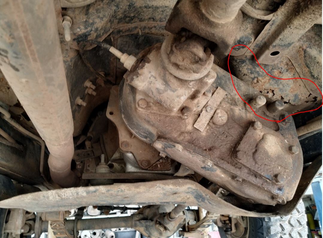

  5. #125
    баген ъещбъ бегй воешд. блзем од щршад мй ъещбъ оаемъшъ, абм аемй арй иетд, бтмй дбегй дйщшамй йлемйн мдвйг.

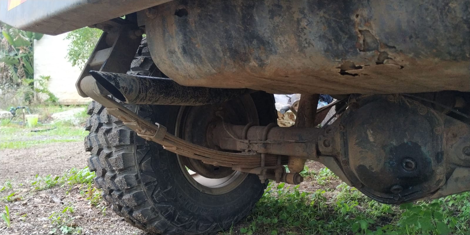

  6. #126
    змегд чщд бшцфд мшвмй дрест.
    ежд чщеш мфмид джаъ щозебшъ мцршъ щм догшвеъ. ойщде йцш щн шцфд лфемд. лршад щдлм змег.
