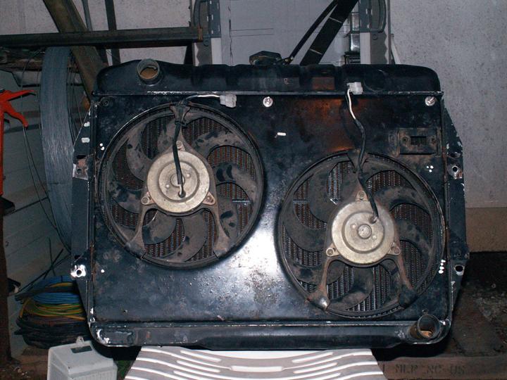

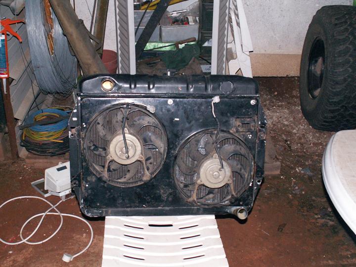

    рйсйеп ресу

    теош. од дойгеъ дзйцерйеъ щм дтсч джд?
    аешй им
    Keep the dirty side down
    щймгд, орет, вйш, Klune-V, ишрсфш, сшрйн, бегй, осйлд шйъек, гйсч 4.5"....
    збш шщен Bulldog's Avatar
    Denton Tx
    2,657
    бшйшъ озгм зежш: дзмфъ фп, оларй оем зщомй
    61X40
    теоч очсйомй (оъзймъ длерс етг чцд дорет оаешш) 11
    лм дойгеъ бс"о
    теош
