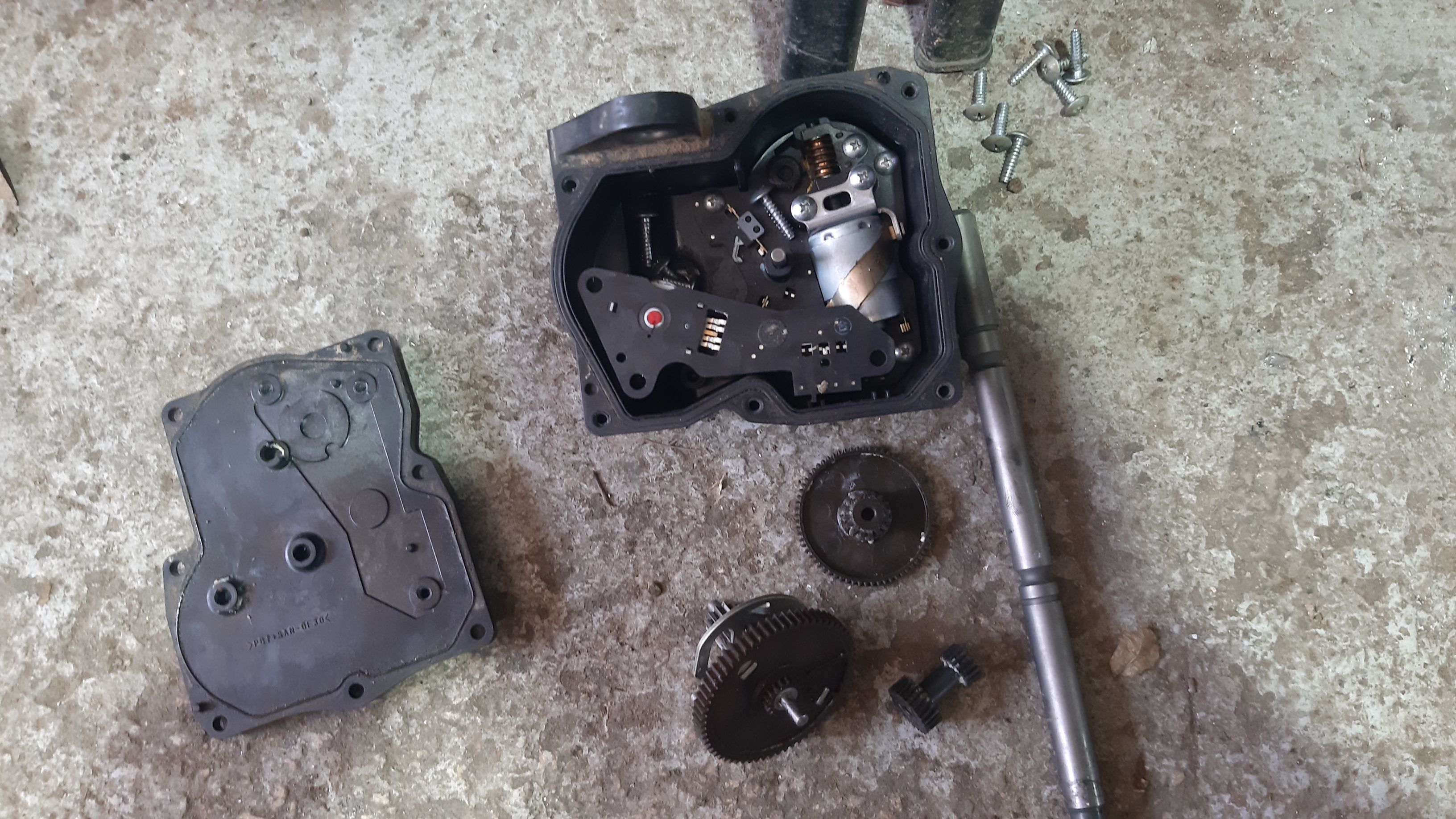

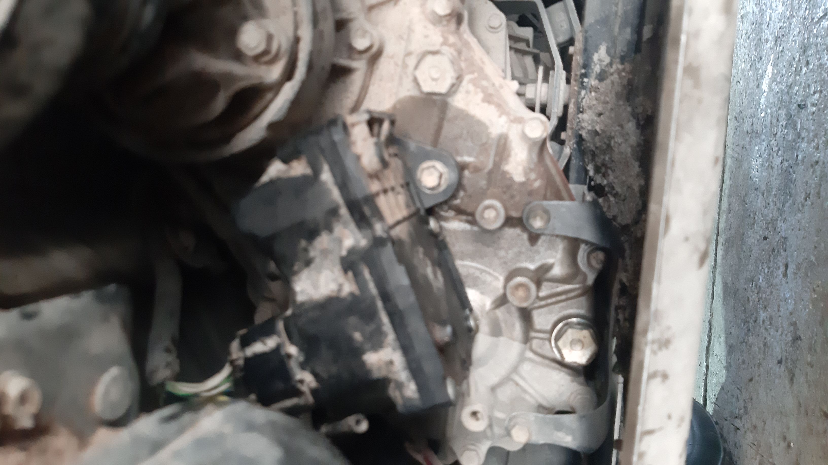

    ωχς ααευ, αιφιΰδ πςιμϊ γιτ' ΰηεψι μΰ ξωϊηψψϊ.
    ΰηψι πιϊεχ ξδηωξμ δωϊηψψδ.
    λψβς ξδ ωχεψδ ζδ ωπεψϊ δ 4LO ξδαδαϊ, ΰιο ωιμεα, ψεων ϊχμδ αμεη ξηεεπιν βν.
    τεψχ δξπες ξΰηεψι δθψπρτψ εδεημσ αΰηγ ΰηψ, ΰεϊδ ϊχμδ.
    ςφεϊ?

    ηιεαι.
    δπςιμδ ΰηεψιϊ διϊδ ϊχεςδ αξφα πςεμ, ΰηψι πιϊεχ δηιαεψι ηωξμ ςμ δρψο δπςιμδ δωϊηψψδ ειφΰ βν ξξφα δ 4x4.
    ξδ ωχεψδ ςλωιε ζδ ωΰιο ωιμεα λμμ, εδπεψδ 4lo ξδαδαϊ αμεη αΰετο χαες, αβμμ ζδ τεψχδ διηιγδ ωμ δθψπρτψ μπρεϊ μδαιο ξδ δαςιδ, δξπες ωμ διηιγδ λο ςεαγ ΰαμ ατεςμ μΰ χεψδ λμεν...
    ϊωξς... διηιγδ δΰηεψιϊ αθψπρτψ ζδ ηϊιλϊ $%&....

    πϊχμϊι αςαψ ααςιιδ ωχφϊ ξζλιψδ, αγιξχρ 2011, ςν ωιμεα ηωξμι. δψλα μΰ ψφδ μωμα 4x4. δψξπε ξδωθη λξδ θμτεπιν εαρεσ δβςπε μαςμ ξχφες ωδλιψ ΰϊ δαςιιδ επϊο ΰιζωδε ργψϊ τςεμεϊ ςν δλτϊεψιν ωΰιτρδ ΰϊ δξςψλϊ.
    ψεφδ μεξψ, ΰν τψχϊ επιχιϊ εαγχϊ ωδλμ ξηεαψ λξε ωφψικ, ιω ξφα μϊχιςδ ϊελπϊιϊ.

    γεεχΰ αβμμ ωιω μκ ωψθεθ θεα, διιϊι ξφις μκ μηαψ ξεγγ ςμ διηιγϊ πιϊεχ ωιμεα, εμψΰεϊ ξδ δτιχεγ ωδιΰ ξχαμϊ?
    ΰν δτιχεγ ξϊημσ λφτει, ιω δβιεο μτϊεη εμαηεο \ μπχεϊ \ μωξο ΰϊ διηιγδ, ΰν δτιχεγ μΰ ϊχιο, ΰζ μξδ μτψχ.
    ΰεϊε δγαψ μβαι δψβω ωμ δωιμεα (F2?), ΰεμι ζε αλμμ αςιιϊ ηιεει.
    εδλι ηωεα, μΰ διιϊι ξπρδ μδϊηλν ςν δδβιεο ωμ διτπιν ε MCU ωδν τιϊηε, λμ ςεγ ιω ϊχμδ αηιεει ωμ δπςιμδ, μκ ϊγς ΰιζδ ϊπΰιν μεβιν ιω αωιμεα. μγςϊι, ΰϊδ ηιια μτϊεψ ΰϊ δαςιιϊ πςιμδ (ζε βν δΰιπγιχφιδ διηιγδ ωιω μκ).

    αβμμ ζδ δβςπε μωιψθεθ δπ"μ, μαγεχ ωδλμ ςεαγ, ΰζ πιαγχ... πψΰδ ϊχιο.
    ηεζψιν μπχεγδ ωδλμ ςαγ..
    ΰϊ δπςιμδ ηιαψϊν ξηγω λξι ωφψικ?
    μΰ τεψχδ δπςιμδ.
    ψχ δ 2 χεπχθεψιν ωιω ων, εηιεαι- ηεαψε αηζψδ.

    δξπες τεψχ εδεψλα ξρτψ τςξιν, βν ςλωιε δεΰ ςεαγ, δπηπε ωδαςιδ ων λι ΰιο ωιμεα αλμμ λψβς.
    μτι δϊχμδ ωδιΰ απςιμδ δΰηεψιϊ αλμμ εδιΰ ϊχμδ χαεςδ ωδρεψχ πεϊο(ξεηχιν εωεα ξετιςδ) πψΰδ ωζδ δλιεεο λψβς...
