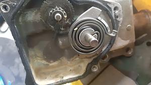

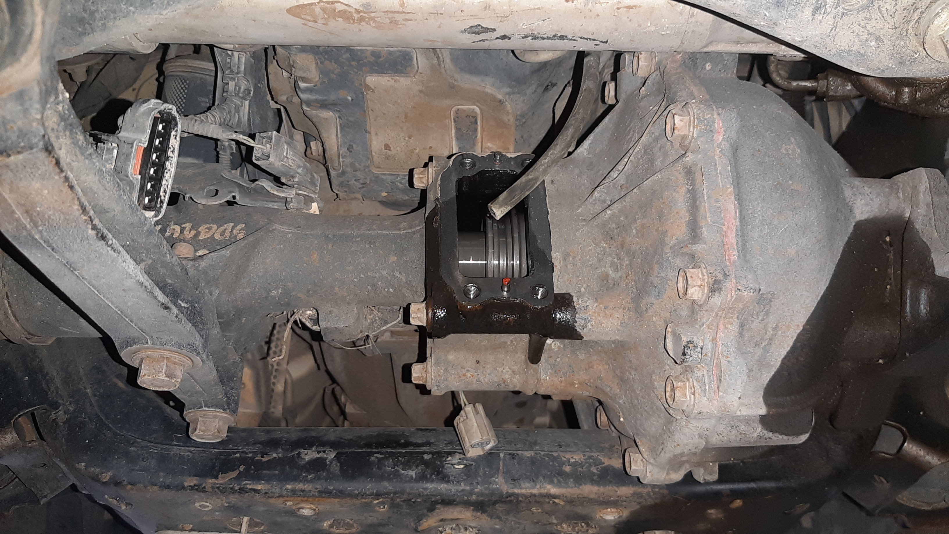

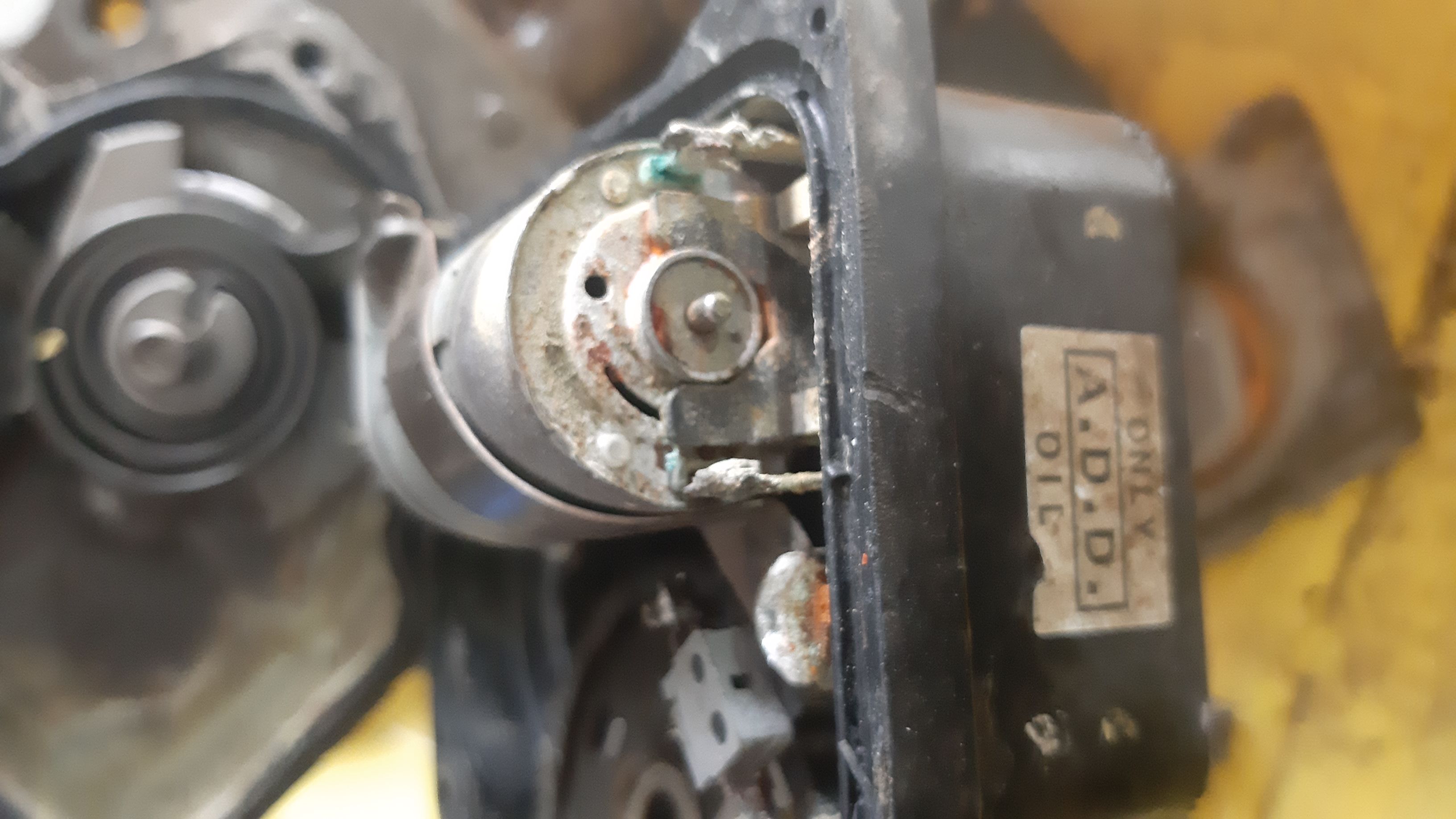

    θεα δξηωα ωιμεα 4x4πιωμη μαγιχδ επιξφΰ ϊχιο.
    δξωκ αιηαεω απαμδ εξιωδε μηω ϊαγχε ξχγιξδ χεψδ...
ID:	127766Click image for larger version.
ID:	127767Click image for larger version.
    1.μΰ αψεψ μξδ ξετιςδ ϊχμδ αξηωα ωΰεξψϊ μμλϊ μαγεχ ΰϊ δπςιμϊ γιτ' ΰηεψιϊ ΰν δαςιδ αλμμ πξφΰϊ ξχγιξδ...
    2. ξϊαψψ ωδξηωα ςεωδ λξςθ 3 τςεμεϊ αε ζξπιϊ, ξχαμ ΰεϊ ξωμεωϊ δξψλιαιν ωμ δ 4x4, ωιμεα θψπρτψ, ωιμεα χιγξι, ξπες πςιμϊ γιτ' ΰηεψι, ϊχμδ αΰηγ ξδν ϊιιφψ ΰϊ δϊχμδ δπ"μ.
    3. ςλωιε πιωΰψ μδαιΰ ADD ηγω εμαγεχ ΰν φγχπε.
