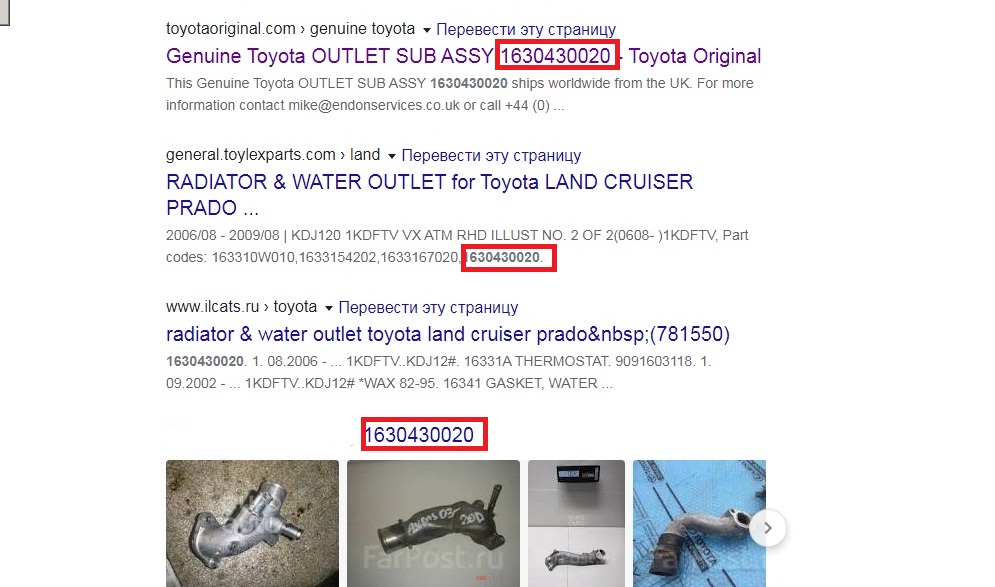

    αψιψϊ ξηγμ φιπεψ ψγιΰθεψ ςμιεο ξθτθσ - τμΰπβ 16304-30020
    φιπεψ ψγιΰθεψ ςμιεο ξθτθσ, γψεω - τμΰπβ 16304-30020 δξχθ ξετις λμΰ ζξιο
    ξι ξλιψ ξχθ ημετι ψφει ξχεψι .Click image for larger version.
ID:	127612Click image for larger version.

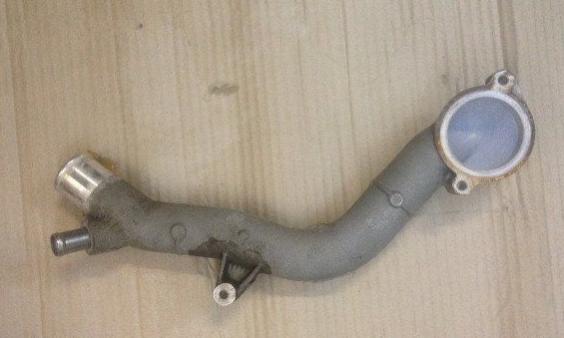

    λγι μρβεψ ΰϊ δπεωΰ- δημχ δεζξο ξιτΰο.....ςγ ΰζ ϊεχο ς"ι ψϊκ ΰμεξπιεν - ςεαγ πδγψ. δεΰ τωεθ ηιαψ πιτμ ζδδ εαωψπι :Click image for larger version.
    αψιψϊ ξηγμ ϊβεαδ: φιπεψ ψγιΰθεψ ςμιεο ξθτθσ - τμΰπβ 16304-30020
    τμπβ λζδ μΰ ΰξεψ μδΰλμ αΰετο λζδ ΰν πεζμ χιψεψ διε ΰιλεϊιιν εξϊΰιξιν μξπες.
    αγεχ θεα θεα ΰϊ πεζμ δχιψεψ ωμκ, ιω μι δψβωδ ωξγεαψ αξιν φαεςιν.
    ΰν ιω ρτχ, ϊαφς ωθιτδ εϊημισ ΰεϊν μπεζμ χιψεψ θειεθδ ξχεψι.
    μςπιεϊ γςϊι φψικ μςωεϊ ζΰϊ αλμ ξχψδ, δτμπβ δζδ τωεθ μΰ φψικ μδβις μξφα λζδ.
    ηιαιν βν μτψχ εμςαεψ ςμ λμ ξςψλϊ δχιψεψ, ιω μι δψβωδ ωϊβμδ ςεγ λξδ ξχεξεϊ ψχεαιν.
ID:	128032ΰλο δϊημϊι μςαεψ ςμ λμ δξςψλϊ χψεψ εβιμιϊι αημχ δςμιεο ωμ δψγιΰθεψ ( μιγ λπιρϊ ξιν ηεζψιν ξδξπες) ωΰψιεϊ "χφσ" ξςιο δζςδ ιωπδ, ΰπι ξπιη ωδψγιΰθεψ ξθεπσ εμλο ιω μηυ βαεδ, (δξιν αηφι ωπδ δΰηψεπδ ξχεψιιν ξθιεθδ ( μτπι διδ ξιν ΰγεξιν -μΰ αψεψ δξχεψ))
    ρδλ δψγιΰθεψ πψΰδ θεα ( ξχεψι) ,δωΰμδ ΰν μδϊρϊτχ απιχει ωλπψΰδ ιεψιγ ΰϊ δμηυ ειξπς αραιψεϊ θεαδ λωμ ςϊιγι, ΰε μμλϊ λμ αθε εμδημισ μηγω ( ϊξιγ ιεϊψ ξψβις....) ξωδεΰ δηισ μξχεψι ειεγς ξηιψ αξχψδ? ( μπγ χψεζψ 2007 - γιζμ ) .
    ξξμιυ αηεν μψεχο ΰϊ δπεζμ χιψεψ μϊεκ βιβιϊ εμαηεο ξδ ιεφΰ...
    ΰιωιϊ, εςεγ μτπι δημτϊ ψγιΰθεψ διιϊι ωεθσ ΰϊ δξςψλϊ ςν ηεξψ ιιςεγι εμΰηψ ξλο ξψεχο, ξλπιρ φιπεψ βιπδ μφιπεψ δςμιεο/μτϊη δθψξερϊϊ (λξεαο μδεφιΰ ΰϊ δθψξερθθ εμδηγιψ ξιν πχιιν μξςψλϊ εμΰ μδτριχ ςγ ωλμ δβιτδ ιεφΰϊ εδξιν ιεφΰιν φμεμιν.
    μΰηψ ξλο αξιγδ εϊημιθ λο μδημισ μψγιΰθεψ ηγω.. δεΰ λαψ ιλπρ μξςψλϊ πχιιδ ςν ξιπιξεν ξωχςιν ελξεαο ςν πεζμ χιψεψ ιιςεγι.
    δψγιΰθεψ ψεχο , ΰλο ιφΰε χφϊ ςν ξωχςιν ωηεψιν , δλπρϊι ξιν θψιιν εηεξψ ωθιτδ ωμ φξτιεο , πρςϊι ωςδ ςν δΰεθε , ψεχπϊι ΰϊ δπεζμ ωΰλο ιφΰ χφϊ ξθεπσ ΰαμ μΰ πψΰδ ηψιβ μψλα ςν ψγιΰθεψ αο 13 .δζψξϊι ξιν αψγιΰθεψ δτεσ , πψΰδ πχι .
    ξξϊιο αγεΰψ μημχιν, εβν ΰημισ ΰϊ δψγιΰθεψ ( δαπϊι ωKOYO ζδ ιτΰπι αΰιλεϊ θεαδ - ιω δξμφεϊ? ) μΰ ωΰμϊι αηαψδ ςμ ξχεψι .
    δπιτμ δϊηϊεο ωμν ΰαμ ιω ξωχςιν ςμ δπιτμ δαπϊι ωμΰ λγΰι μβψγ ΰεϊν ξηωω ωιϊτεψψ μλο ςγισ μωιισ "εμςβμ" εμωιν φιπεψ βεξι ηγω
    ( ΰν ιω μξιωδε ΰ ΰϊ δημχ μξθδ - ΰωξη μψλεω
    ξχθ: 16321-30032)
    λ"λ δβιωδ μθψξερθθ βν μΰ τωεθδ , ΰπι ξπιη ωφψικ μδριψ ψφεςϊ ξπες εμτψχ ΰϊ δΰμθψπθεψ- ΰν ιω θιτιν μηρεκ ΰϊ δδψτϊχΰδ ωϊτε.
    ςαψϊι μξιν ωμ τψρθεο "ϊεΰξι θειεθδ" ( 17 ωη μμιθψ ) ςγ ωΰριιν ΰϊ δπριεπεϊ, μςωεϊ ΰϊ ζδ ςν ξιν ξχεψιιν μΰ αΰ αηωαεο ( 50 ωη μμιθψ)
    ςεγ ωΰμδ χιαεμϊ δξςψλϊ 12 μιθψ , αψιχεο ωμ δψιγιΰθεψ ιεφΰιν ψχ 6, ξδ ωξωΰιψ ϊξιγ αξςψλϊ 6 μιθψ ωμ δ"ριαεα δχεγν"
    - ιω μξωδε ιγς ΰικ ξαφςιν ψιχεο ξμΰ? ( δϊπςδ μ30 ωπιεϊ ςν ψγΰθεψ ψιχ μΰ ςαγδ-λι ξο δρϊν δϊψξερθρ ρβεψ ....)
    αχιφεψ , λψβς λμ ξςψλϊ δξιν ϊεημσ μξςθ ξωΰαδ ...ϊςπεβ
    ϊεγεϊ.
    ξχθ: 16321-30032
Name:	Toyota 16321-30032.jpg
