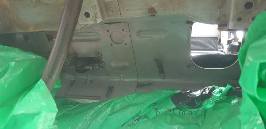

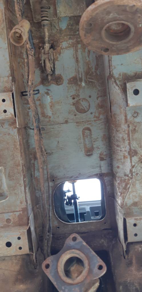

    ηαψ ψωεν ρεμι's Avatar
    Jan 2004
    Somewhere over the rainbow..
    6,474
    αψιψϊ ξηγμ ϊβεαδ: θιτιν μπιχει αΰξφςιν αιϊιιν ξιπερ
    ϊεγδ μξβιαιν!!
    αζλεϊ δρβψ.. πξφΰδ δξεθιαφιδ μδϊμλμκ... ΰζ δπδ ΰπι ξςγλο:
    ϊςμϊ δβιψ εδθψπρτψ αξψλα διϊδ ξμΰδ αωξο εαευ πεψΰιιν...
    δςαεγδ δλι ξβςιμδ ωδιϊδ μι ξζδ ςωεψ ςμ δψλα.... ωλαϊι ξϊηϊ μξψλα,
    1. πιχει ξλπι, ωτλθμ τμρθιχ ωδιδ εξαψωϊ τμρθιχ χωδ ..
    πεψΰ.
    2. χςψδ ςν ρεμψ, 3 ρεβι ξαψωεϊ ωεπεϊ.
    ριμψϊι ΰϊ δξψλα εΰϊ ςφξι.
    3. ηζψϊι ςμ δτςεμδ 3 τςξιν αςψκ...
    αςςςς....
    4. ωτωϊι ςν ξαψωϊ τμρθιχ... ξιν εραεο λμιν ... 2-3 τςξιν.
    5. ωθτϊι διθα αφιπεψ βιπδ ... ςν ψΰω ετιζεψ.. μΰ βψπιχ.
    αϊχεεδ ωςν δωιτευ πτϊεψ ΰϊ δπζιμδ ωβψξδ μλμ δαψγχ δζδ... #%%#@!@
