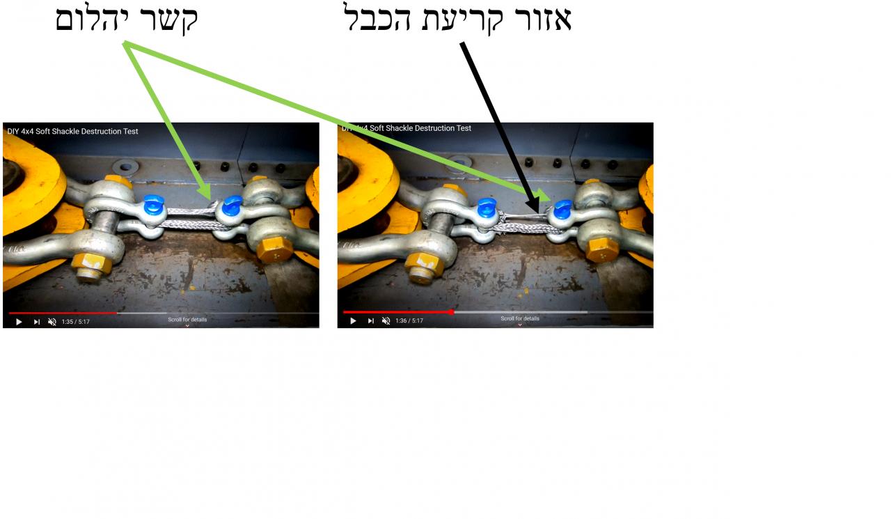

    шащйъ ацййп щаррй одргс олереъ еййълп щддбреъ щдвтъй амйдп оеитеъ.
    арй зйфщъй гшк мйцеш аъ дщачм дшк бгшк фщеид дафщшйъ ежойрд млм азг.
    шащйъ ддбреъ щдвтъй амйдп мвбй дщачм дшк - рчегъ дъешфд щм дщачм.
    бажеш бе отбшйн аъ чщш дйдмен мсвйшд, бочен жд оефтм лезеъ ощйлд тм фрй лбм азг.

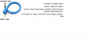

    ъоерд 1:
    мдмп тег ъоереъ доцйвеъ аъ рчегъ дъешфд щм дщачм. щйое мб лй дчшйтд дйа ъойг баеъд рчегд.

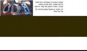

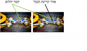

    дъоереъ рмчзе одсшиеп щм дбзеш даесишмй щдежлш бщйшщеш жд.

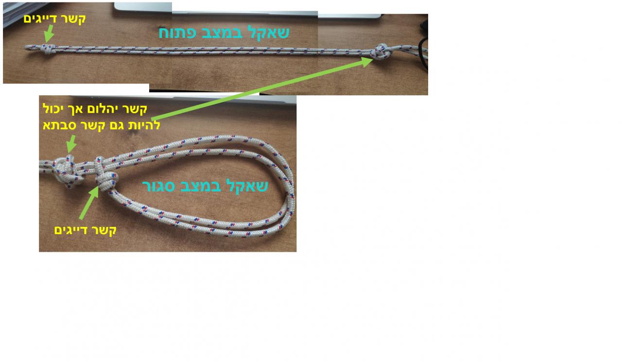

    дщачм щарй оцйт оъбсс тм чщш гййвйн, чщш щчм оаег ммоег еммог.
    лое бщачм дочешй, йщ чщш бчцд дщрй щйлем мдйеъ чщш йдмен ае афйме чщш сбъа, дтйчш щйдйд вгем.
    йщ мдчфйг щщрй дцггйн щм длбм йдйе щеейн бйп 2 дчщшйн (вн бщачм дочешй).
    щачм лжд рйъп мдлйп б 2 гчеъ тбегд...

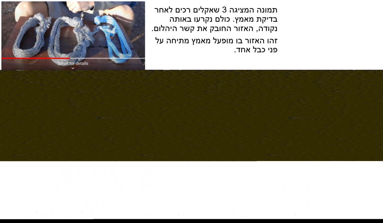

    цфй длезеъ щйефтме тм дщачм щарй оцйт дн аеън лезеъ лое бщачм дочешй, ллд щма фъшъй аъ рчегъ дземщд щм дщачм ак бдзми дфлъй аъ дъдмйк мтоой йеъш.
    ащоз мщоет аъ гтълн бреща.
