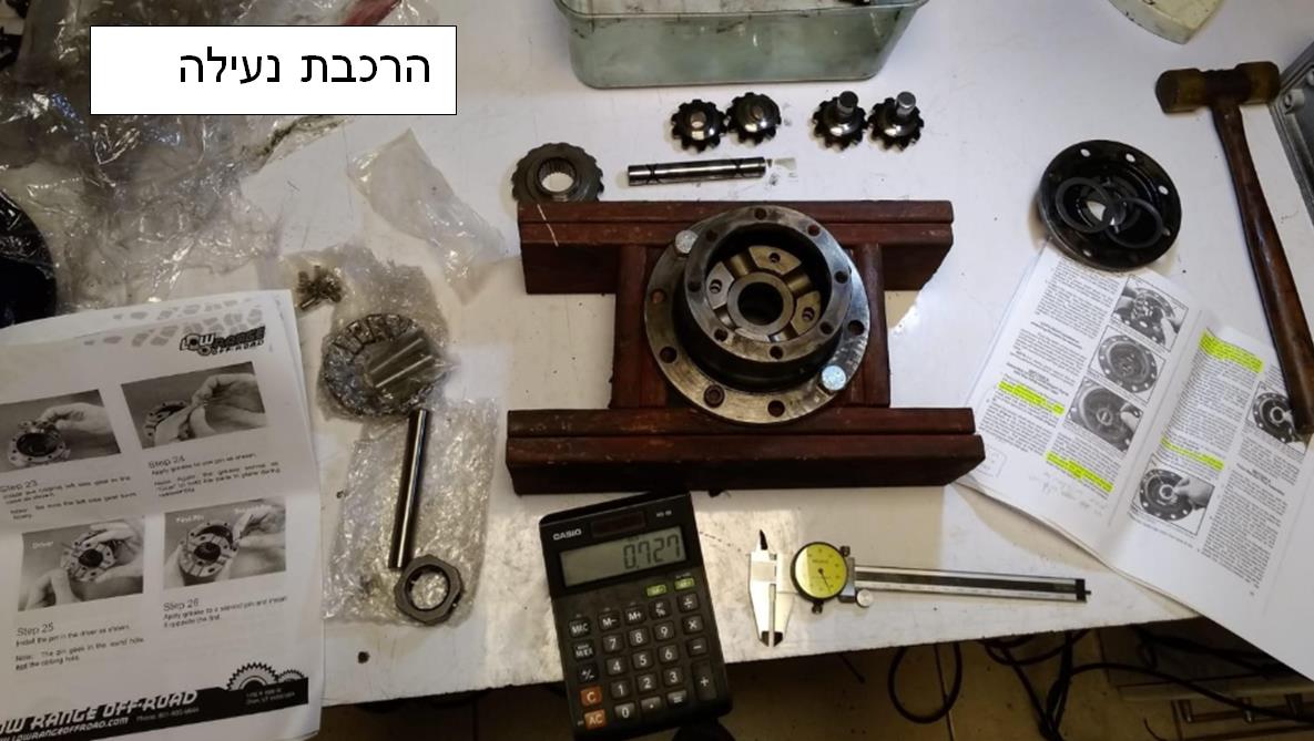

    αψιψϊ ξηγμ αγιχδ ωμ πςιμδ μεχψιιθ 1015
    δΰν πιϊο μαφς αγιχδ ωμ δπςιμδ μτπι δϊχπδ ξμΰδ αψλα?
    λαψ δψλαϊι τςν ΰηϊ λεμμ πριςϊ ξαηο εδπςιμδ μΰ ξωϊηψψϊ.

    ΰζ λλδ δλεμ δϊηιμ. πιριϊι μςαεψ ξλωεμ πλπρ μδφμαδ δψλα πϊχς/ξϊητψ. πιριεο ωπι ΰεϊε γαψ. μΰ ξωπδ ξωπδ λιεεο.
    ξζξιο πςιμδ ξΰξζεο + ΰθν μιεχ (διιϊδ πζιμδ) + ρθ ωιτευ ρψο ΰηεψι μλεμ ξχψδ.
    μΰηψ 3 ηεγωιν ξβιςιν δημχιν δξιεημιν εξϊηιμ μςαεγ (μΰ ξλεπΰι ψχ ηεαα ςαεγεϊ) .
    δλεμ ξτεψχ αιϊ γιτψπφιΰμ εφιψιεϊ ςμ δωεμηο. ΰιο δψαδ ημχιν ϊχιπιν.
    αιϊ ρθμιθιν ξψεϊκ μωςαψ – ϊιτχγ ψβιμ, δψιϊεκ πωαψ ΰαμ ωααι αψζμ αλεμ δρψο. – πψλω ωμ βιξπι λξςθ ηγω.
    δπζιμδ ξδιεχ πβψξδ ξωηιχδ ωμ δωααιν ωμ δαψζμ. ςαψ μιθεω.
    ξωΰαϊ αψχρ ϊτερδ- δεημσ
    δψλαδ ωμ δπςιμδ ξβμδ ωφψικ μδωηιζ ΰϊ δχεαιδ. (δτιο δΰψεκ μΰ ςεαψ) ςαψ δωηζδ .
    γψκ ΰβα ΰιο ξψεεη ωΰτωψ μαγεχ δν ξγαψιν ςμ ηετω μΰ ςμ ξιγδ μξγεγ.
    αδωηζϊ χεαιδ ψωεν ωφψικ μδωηιζ λεμ τςν 0.005 ΰιπυ ςγ ωιω ηετω ΰε μδημισ γρχιεϊ.
    δπςιμδ ξεψλαϊ ΰν γεητιν ξαψβ δβμβμι ωπιιν χετφιν λξε ωφψιικ.
    ξψλιαιν δλεμ ςμ δψλα, αεγχιν ςμ βιχ εμΰ ξωϊηψψϊ δπςιμδ. ξηαψ αψχριν πιχεζ ΰεειψ.
    ιεφΰ ξδηπιιδ εξψβιω ωμΰ ξωϊηψψ. περς μλιλψ αμι βζ εμΰ ξωϊηψψ.
    ξβις δαιϊ ξτψχ δλεμ ςεωδ αγιχδ ςμ δωεμηο εμΰ ξεφΰ ΰϊ δϊχμδ.
    μΰ ξφμιη μδεφιΰ χμιχ ςμ δωεμηο (ξεψλα λξε αϊξεπδ αϊηιμϊ δδεγςδ).....
    ιω ςεφψ. ΰι ΰτωψ μμλϊ μξιωδε ωιψΰδ ιαγεχ. πωΰψ ψχ μημεχ ΰϊλν.
    ΰν ιω μξιωδε ςφδ ψςιεο ϊξεπδ ιϊχαμ ααψλδ.

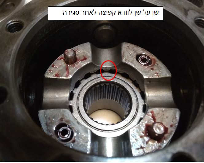

    φιθεθ πλϊα αξχεψ ςμ ιγι gmike φτιδ αδεγςδ
    ξδ δξιγεϊ ωμ ωιιαεϊ δξψεεη ωξεψλαεϊ ΰφμκ ςλωιε?
    ΰϊδ φψικ μδβις μξφα λωαιϊ δρθμιθιν ρβεψ ωιω ξςθ ηετω τπιξδ μωπι δριιγ βιψρ, ξξω ξςθ ΰαμ χιιν. ϊγηεσ τπιξδ ΰφας ΰε 2 εϊπρδ μμηευ,ΰξεψ μδιεϊ μριιγ βιψ ξχεν μψγϊ ξθδ.
    απερσ ϊςαεψ ωεα ςμ δξιχεν ωμ λμ δτιπιν εδχτιφιν, ιω ριλει ωΰηγ δτιπιν ιφΰ ξδξχεν/πβζψ εζδ ξδ ωξεπς ξδπςιμδ μδωϊηψψ.
    δξιγεϊ ωμ ωιιαεϊ δξψεεη ωξεψλαεϊ ςλωιε? 0.65
    δψλαϊι ΰϊ δριιγ βιψρ ςν δωπιιν ςμ δπςιμδ αωπι δριιγ βιψ. ρβψϊι δλεμ δλπρϊι φιψιεϊ ερεααϊι αλγι μεεγΰ χτιφδ ωμ δωπιιν. Click image for larger version.
ID:	128174Click image for larger version.
ID:	128175Click image for larger version.
ID:	128176εΰλο χετυ ιτδ.
    δξψεεη ωπεφψ αιο δχεαιιδ μρτιιρψ αςψκ 0.2 ξ"ξ. ( χιιν ςλωιε)
    ΰν ΰπι ιωϊξω αγιρχιεϊ δγχεϊ ιεϊψ ιιεεφψ ξψεεη ωμ 0.5 ξ"ξ (ΰτωψεϊ)
    ΰιζδ ξψεεη λγΰι?

    αψιψϊ ξηγμ ϊβεαδ: αγιχδ ωμ πςιμδ μεχψιιθ 1015
    ΰιζδ θαςϊ ξψεεη μωιν? ΰι ΰτωψ μδβιγ μκ ξψηεχ, μλμ αιϊ γιτψπφιΰμ ωηιχδ ωεπδ εμλο βν δθαςεϊ ξβιςεϊ αςεαι ξωϊπδ, ιω 0.6,0.8,1,1.2
    ΰϊδ ιλεμ μχτευ μξηρο ωμ ξλωιψι ϊπεςδ εμαγεχ ξδ ιω μδν ζξιο αΰψυ, ζδ ζδδ μβιξπι.
    ΰν μΰ ϊωιν θαςεϊ αςεαι δξϊΰιν ξδψ ξΰεγ ϊβις μξφα ωδπςιμδ ξημιχδ αξΰξυ. ξπβγ, βν ΰν ϊωιν ιεϊψ ξγι ζδ μΰ ξωτις ςμ διλεμϊ ωμ δπςιμδ μδωϊηψψ..
    ΰπι μΰ ξλιψ ωεν αςιδ ςν πςιμεϊ ξΰξζεο, ΰεμι δαςιδ ςν ξι ωξϊχιο αΰψυ...

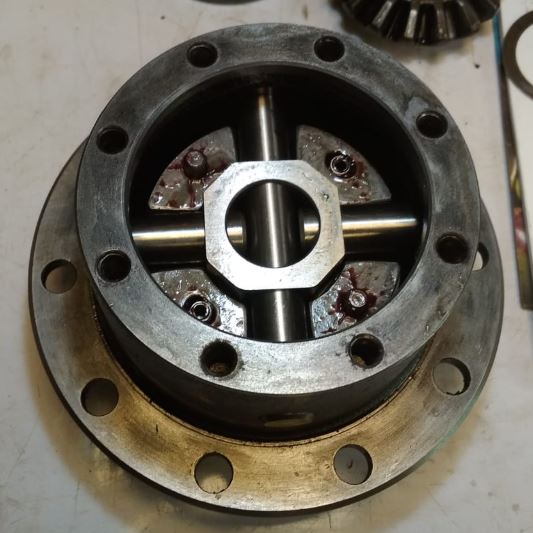

    διεν δεψλα δλεμ ςμ δψλα. μΰηψ αγιχδ ςμ δωεμηο ωπψΰδ ωδλεμ ϊχιο (μξςθ ζδ ωαδψβωδ ζδ ξωϊηψψ αχμεϊ ξιγι).
    αριαεαιν ιξιπδ ξψΰφΰθ ιτδ. αριαεαιν ωξΰμδ ιω ψςω ξτηιγ .
    ηζψπε μαιϊ ΰηψι 100 ξθψ χφϊ ξΰελζαιν, ΰαμ λαψ ξδιψεϊ δτψεχ ξγδιξδ . εηζψπε μωεμηο.
    ρψθεο ωμ δαγιχδ
    https://www.youtube.com/watch?v=omHy...ature=youtu.be
    ρξεψΰι 89
    ηαψ ψωεν ELAD.B's Avatar
    Nov 2018
    ηγψδ
    97
    ςγλεο
    δπςιμδ δεψλαδ ςμ δψλα μΰηψ ωπαγχδ ςμ δωεμηο ΰηεψδ χγιξδ εωπι δφγγιν.
    δψλα ξψΰφΰθ ιτδ ξΰεγ.
    δωιπει ωαεφς διδ ωιπει ωιξριν εμΰ δωϊξωϊι αρτιιρψιν. ωδβιςεςν δπςιμδ.
    εδριαδ διΰ μτι ξδ ωΰπι δαπϊι (ςεγ μΰ δεληϊι) ωαβμβμ ωπιιν ωμ γβξιν ηγωιν ξβις ςν ϊερτϊ ωμ θαςϊ.
    ωωξϊι μα ωαριαεαιν δγεχιν ςν βζ ξωϊπδ δπςιμδ ςεωδ ιεϊψψςω, ξΰωψ αχμΰυ'' πωξς δβιεπι?
