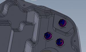

    ξητω λμι ςαεγδ (αξχψδ δζδ ΰιπφ'ι) ωδεΰ μΰ ξτϊη τϊεη ΰμΰ ιεϊψ αλεεο ωμ αεχρδ
    ωιω με ηεψ αΰξφς.
    δριαδ, λτϊεψιν ςν φξδ ςμιδν φψιλιν μδιεϊ ξεωημιν ςμ τΰπμ εΰζ φψικ μρβεψ ΰεϊν
    (ςγισ ςν ιλεμϊ ξγιγϊ ξεξπθ). ξτϊηεϊ τϊεηιν/ρβεψιν/ψφ'θ μΰ ιδιε ξρτιχ θεαιν
    ξΰηψ εδξχεν ξεβαμ αβιωδ εδλξεϊ διΰ γι βγεμδ (ςωψδ λτϊεψιν ςμ ςωψεϊ ιηιγεϊ).
    δΰμθψπθιαεϊ δο ωιξεω αξτϊηεϊ λΰμδ εΰηψιν ΰε δψλαδ εΰζ δμηξδ ωμ δφξδ ςμ
    δχε (ξΰψικ ΰϊ δζξο ςμ δχε, εξρακ ΰεϊε ξαηιπϊ λ"ΰ εξμην). ξςγισ μδλιο φξεϊ
    ξηευ μχε εΰζ ψχ μδψλια. ζδ βν ΰεξψ ωΰπι ιλεμ μδϊηιμ μδλιο φξεϊ μτπι ωδξλΰπιχδ ξβιςδ.

    δΰεν δεΰ 15/32 ΰζ μγςϊι ζδ 9/16.
    πγα, δαςιδ διΰ μΰ μδεφιΰ ΰϊ δφξδ λι διΰ τϊεηδ ςν ξηαψ αχφδ δωπι.
    δαςιδ διΰ αγιεχ δξτϊη ωδβιωδ ΰϊε χωδ ιηριϊ.
    Crowfoot ζδ ψςιεο, ΰαμ ςγιιο ξςγισ ξωδε ωϊετρ τηεϊ ξχεν (δξγψβδ) ειεϊψ
    γεξδ μαεχρδ.
