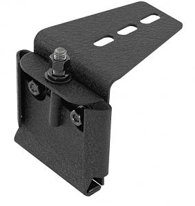

    мзйбеш мошжб йщ ъещбеъ оцейреъ мсойийбйми, арй дщъощъй мфрй лод щрйн бламе огвн HDS:
    https://www.amazon.com/Smittybilt-HD...9832618&sr=8-1
    (дозйшйн дйен баожеп фсйлййн ан йщ ощмез блмм, беа ррйз щдчешерд ътбеш бчшеб едоцб йзжеш мдйеъ решомй)
    афщш мамъш байп сфеш гшлйн тм аеън тчшереъ, елм сгръ в'йфйн ае освш шцйрй йелме мдцйт мк афщшейеъ.
