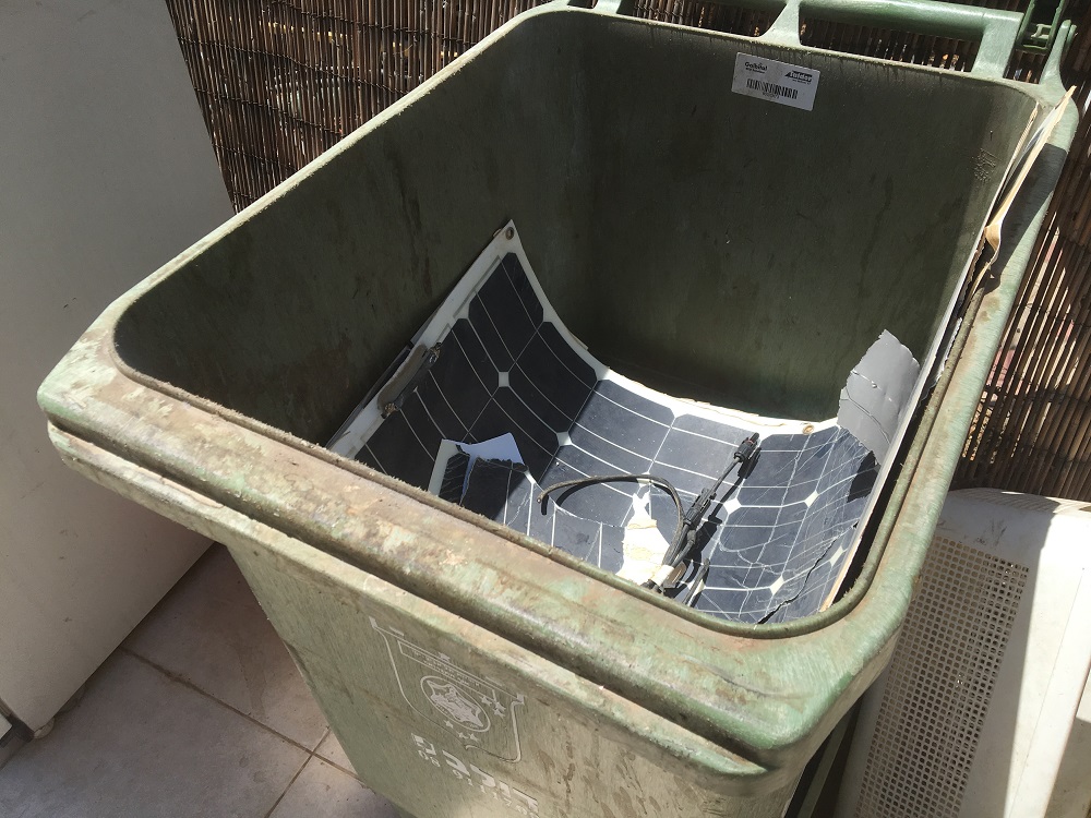

    збш шщен зрп вемеобч's Avatar
    Dec 2005
    аймъ
    3,380
    бшйшъ озгм ъвебд: зйбеш фарм семашй
    ма олйш аъ доецш дсфцйфй джд, абм ббрййъ дчшееап мщиз дщъощъй бдъзмд бфармйн войщйн ( сйрййн ) едн дмле мфз азшй зцй щрд.
    бчщш мщамд, лп афщш мзбш аъ дфарм едбчш йщйшеъ моцбш дшлб.
