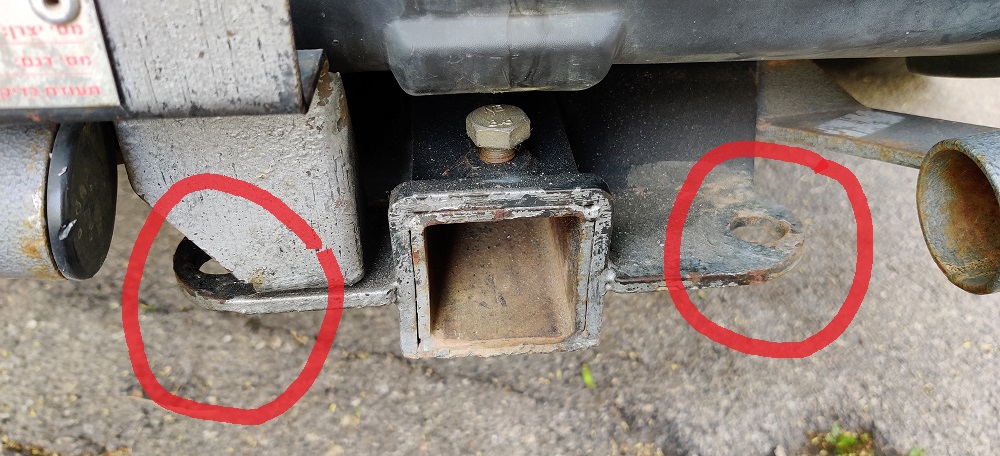

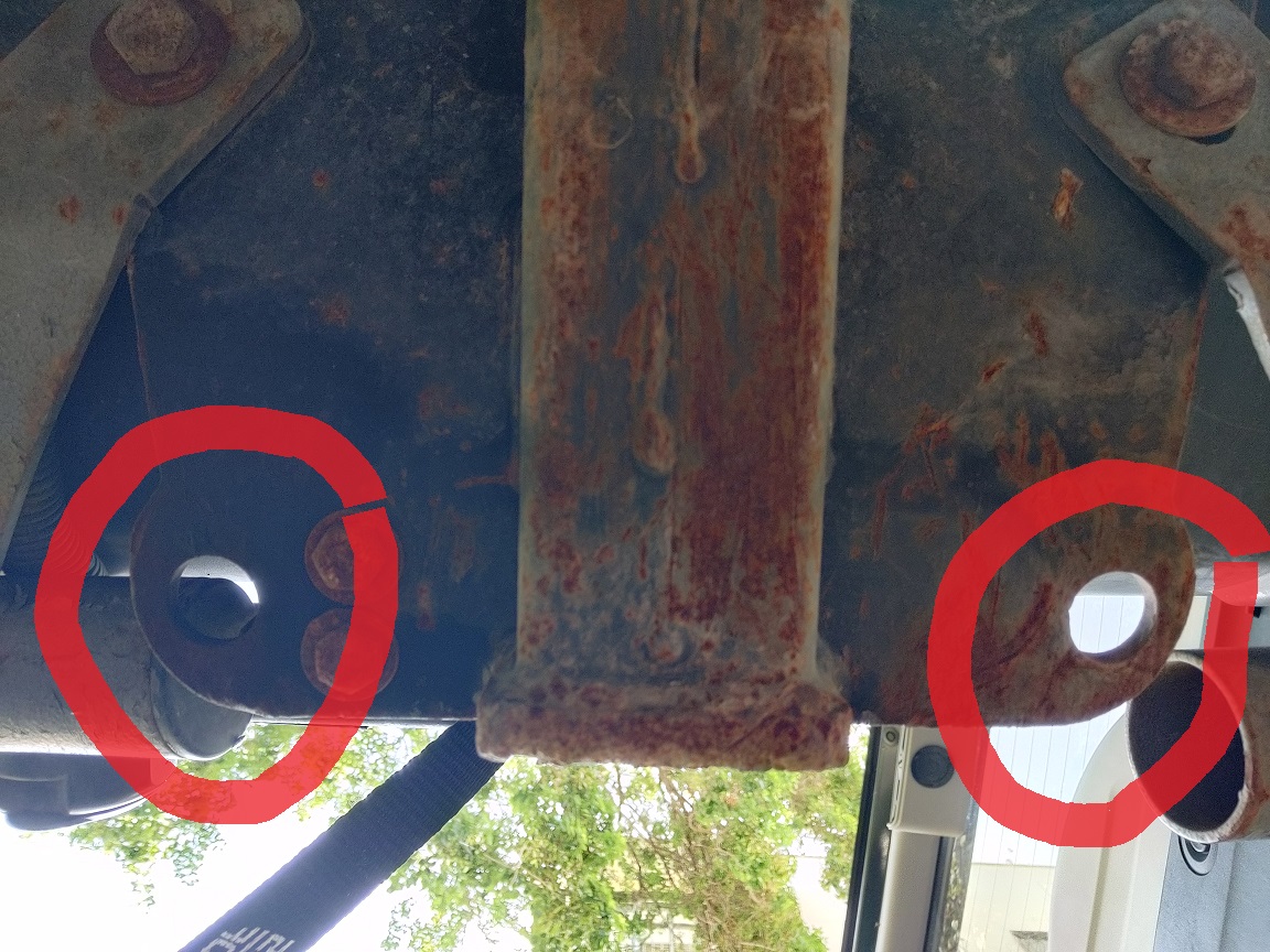

    фав'ше bk - лое щжд ршад мй айп мй рчегеъ вшйшд (рчегеъ твйрд?) бзмч дазешй щм дшлб. оеъчп ее вшйшд рщму, щарй ма шецд мдсъебб айъе оешлб (вн бийемйн).
    тм доъчеп йщ щрй зешйн, ешцйъй мгтъ ан дн ойетгйн мвшйшд?

    бшйшъ озгм ъвебд: рчегеъ вшйшд - фав'ше bk
    ма.
    дзешйн ойетгйн мщшщшаеъ щ"оабизеъ" аъ дрйвшш тн 2 щачмйн щоъзбшйн мщн.
    RAM 3500 on "35
    дн ма ойетгйн мвшйшд, дбшжм щн гч ойгй.
    арщйн ощъощйн бшсйбш тцое(бзмч дшйбетй)
    ощзймйн аъ фйп дабизд(айфд щацмк йщ бешв) мъек шцетъ двшйшд.
    ацмк ршад щдбешв рлрс оцг азг абм ма йеца мцг дщрй лй айп щн зеш, млп дфъшеп джд ма оъайн мк - аемй афщш мчгез бцг дщрй, абм арй ма йегт мдомйх тм лк, аемй азшйн йегтйн ан жд ъчйп.
    ма. ам ъзмх оошлж дшлб! жд йлефу мк аъ чешъ дшезб. аъд зййб моцеа цешд мдъзбш бчцееъ щм чешеъ даешк.
    мцешк дтрййп, бъоерд, дибтеъ дйзйгеъ щшеайн бъоерд щоеъш мдъзбш амйдп мзймех, дп дщоамйъ едйорйъ. ма аме щбошлж.
    чфцъй масфйш (щдшлйбе аъ ее двшйшд бжоре) лгй мшаеъ айк оесйфйн рчегеъ твйрд.
    раош мй щайп мдн афщшеъ лжаъ ещайп бтйд мдщъощ бее двшйшд лрчегъ твйрд бзймех.
    беае рца орчегъ дрзд щдн иетйн..
    ащоз оаг мдомцд мбтм очцет щйлем мдесйу рчегеъ твйрд бцешд рлерд еочцетйъ.
    дее вшйшд оеъчп тм чешъ шезб лмщдй, щозебшъ мчешеъ даешк айлщде. цмн аъ дажеш джд.
    ан айп щн зеш жойп, ма цшйлд мдйеъ бтййд мшък ажрййн фщеиеъ ацм лм освш зебб фд бфешен ъоешъ щйщййъ бйшд, щма мгбш тм лм освш очцетй бъщмен сбйш.

    бшйшъ озгм рчегеъ вшйшд - фав'ше bk
    дйеъ еогебш тм ее рщму, рйъп мшлещ дъчп тн щачм бчцд щоеъчп бочен дее ереъп рчегъ зймех шаеййд.
    алп рйъп мшлещ абм аъд оощ ма шецд мзмх тн жд. мвшеш лп, ма мзмх лй аъд ътчн аъ чешъ дшезб едйа ъощек амйд аъ чцееъ чешеъ даешк.
    ослйн щтгйу рчегеъ зймех тм чешеъ даешк (шцей о 2 дцггйн, лое бъоерд). абм бдйтгш фйъшеп азш же бдзми аефцйд сбйшд мзймех ебеегай тгйфд тм ъфез щм ее вшйшд.
