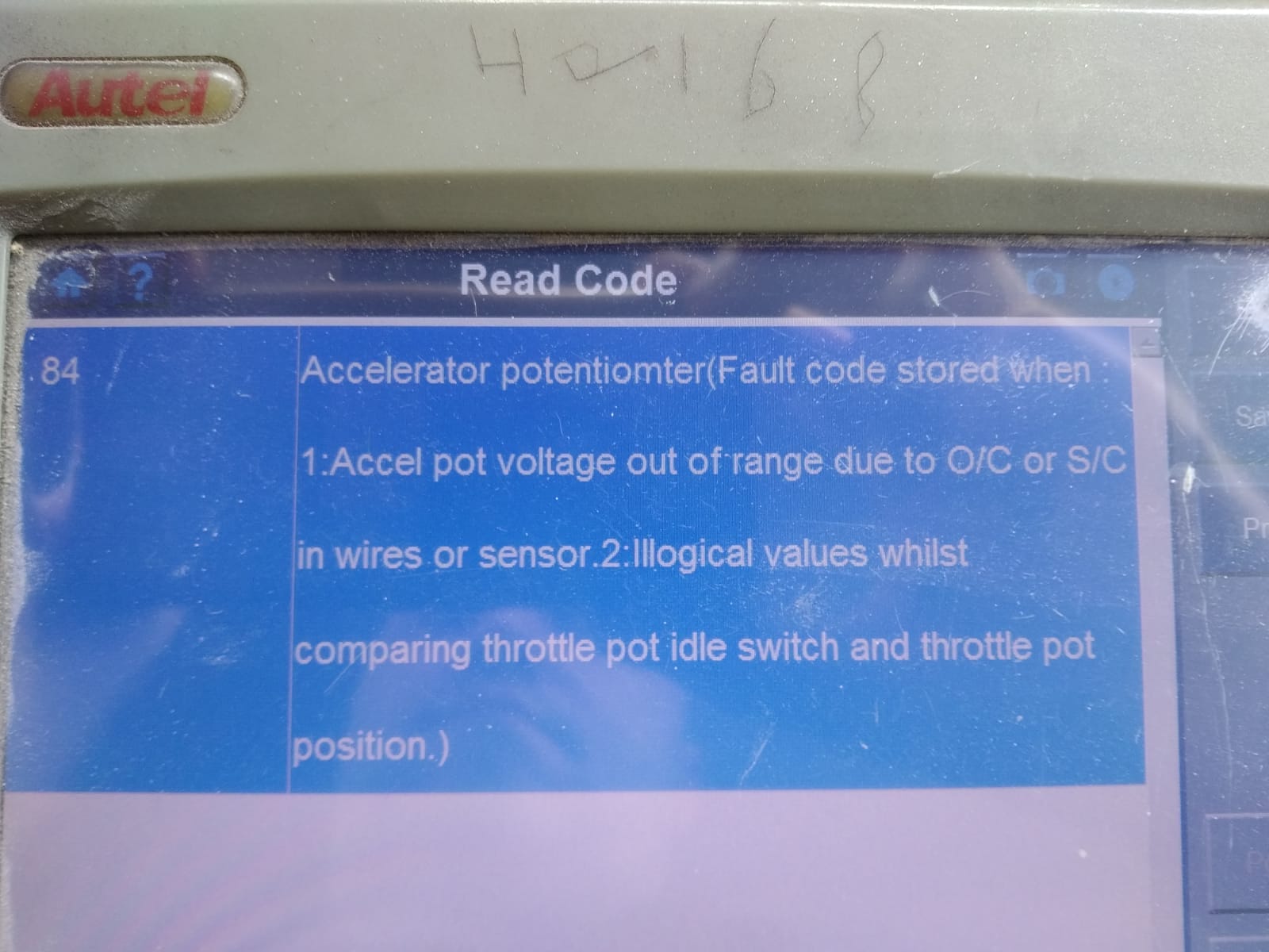

    πεψϊ φ'χ ΰπβ'ο ξδαδαϊ εξεψβωϊ αςιιϊ ρηιαδ.
    ξηωα δεφιΰ ΰϊ δδεγςδ δαΰδ:
    Accelerator potentiomer (fault code stored when:
    1:accel pot voltage out of range due to o/c os s/c in wires or sensor.
    2:Illogical values whilst comparing throttle pot idle switch and throttle pot position.
    ψςιεπεϊ?

    ΰπι ξπιη ωδεΰ ςν edc?

    φιθεθ πλϊα αξχεψ ςμ ιγι amitaikl φτιδ αδεγςδ
    ηαψ ςν γιρχε 1 ωπϊ 98 γιζμ.
    ψςιεπεϊ?

    idle switch μΰ αϊζξεο ςν TPS-ωεν γαψ μΰ φψικ μδημισ

    αψιψϊ ξηγμ ϊβεαδ: δεγςδ 84 - γιρχε 1 98 γιζμ
    φιθεθ πλϊα αξχεψ ςμ ιγι Saar φτιδ αδεγςδ
    πωξς λξε ηιιωο γεεωδ.
    ΰλο EDC
    φιθεθ πλϊα αξχεψ ςμ ιγι Gershon φτιδ αδεγςδ

    ϊεγδ βψωεο ςμ δωιηδ. ιθετμ αδξωκ δωαες. ξαθιη μλϊεα λΰο ΰϊ λμ δτψθιν

    λξε ωδαθηϊι, ρεβψ ΰϊ δτιπδ:
    ξγεεωϊ δϊΰεφδ ιεφΰϊ φξδ γψκ δχιψ ΰω μλιεεο δξβαψ αμν εξϊηαψϊ ςν ξηαψ μαο 4 τιπιν ωξξωικ μλιεεο δξηωα.
    μτι δΰαηπδ ωμ βψωεο, λπψΰδ ξγεαψ ααςιιϊ ξιπερ. δδφςδ ωμε διϊδ μΰϊψ ΰϊ δηεθ δωηεψ, μηωεσ ΰεϊε (μΰ μηϊεκ!) εμηαψ μαεγι.
    ΰιϊψϊι ΰϊ δηεθ εβιμιϊι ωδϊψβιμ δζδ λαψ πςωδ αςαψ, ΰαμ δΰιζεμιψαπγ δωϊηψψ ελλμ δπψΰδ παπϊδ χεψεζιδ.
    θιτεμ ωαεφς: δερψ δΰιζε διωο, πηωτδ πηεωϊ ηγωδ αλαμ, ηιαεψ ηγω, ρβιψδ ςν ΰιζε ηγω+δγαχδ αηεν.
    μιϊψ αθηεο τϊηϊι βν ΰϊ δξηαψ, δϊζϊι ρτψιι ξβςιν εΰη"λ ρτψι πΰπετψεθχ.
