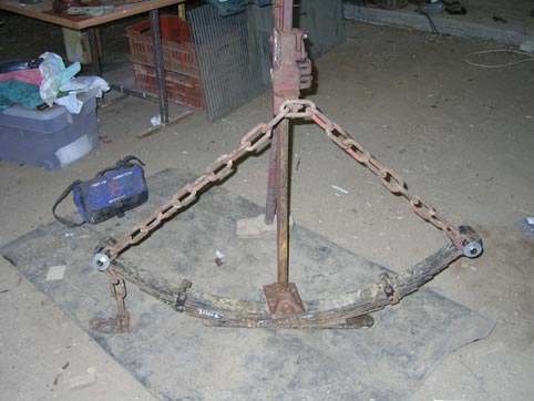

    ΰπι πωΰψϊι ηρψ ξιμιν. ξγεαψ ςμ ηαψ τεψεν ξλεαγ. λμ δλαεγ ςμ διφιψϊιεϊ!

    φιθεθ πλϊα αξχεψ ςμ ιγι πξψεγ
    πωΰψϊ ηρψ ξιμιν?:shock: ? αβμμ δτηγ, ΰπι ξπιη:twisted:
    ξιμΰ ΰν δψςιεο διδ ιλεμ μςαεγ, ΰαμ ξδ ζδ ΰξεψ αλμμ μϊϊ?? ςιψβεμ, λΰιμε?
    δψι ςιψβεμ ΰτωψι ψχ ςν ξλαω ωπεϊο εεΰηγ αεξαδ, εμΰ αξωιλδ λζΰϊ. ΰν ζδ διδ ιλεμ μςζεψ, ΰζ αρεσ λμ πριςϊ ωθη χφψδ, διδ δβ'ιτ ιεωα ςμ δψφτδ, μΰ λλδ?
    ξδ ωΰτωψ μεξψ ςμ ζδ, δεΰ - ΰικ μδφμιη μξφεΰ ριλεπιν μηιιν αμι μδϊΰξυ....
    εΰϊδ ςεγ ξημχ μζδ ξηξΰεϊ?!?!?

    αψιψϊ ξηγμ ηεζψ: ιφιψϊιεϊ ςμ ηωαεο αθιηεϊ αςαεγδ ςμ χτιφιν
    μΰ λλδ. απριςϊ ωθη ιω ςμ δχτιυ ξωχμ (ρθθι. γιπξι ιω ιεϊψ) ωμ 400 χ"β, ειω βεαμ μϊπεςδ ωμε αφεψδ ωμ αξτρθετ, λκ ωδεΰ μΰ ιϊχψα μϊηεν δτμρθι. λΰο ΰϊδ ξτςιμ λεη ωμ ςγ 4 θεο, εαμι δβαμδ ωμ ϊηεν.
    δμε ηαιαι ΰϊ δηυ εχωϊ δξφιΰε ξζξο :grin:
    ςγ λξδ ωΰπι ιεγς ςιψβεμ χτιφιν πςωδ λμ ςμδ απτψγ μΰ πψΰδ μι ξξω ΰτχθιαι ξδ βν ωδεΰ ϊτερ ψχ αφγ ΰηγ ωμ δςμιν εςμεμ μβψεν μςιεεϊ.
    ΰμδ ΰν δηαψ δξλεαγ αεγχ ξδ ψξϊ δτφιςδ δλι βγεμδ ωΰτωψ μδβις ΰμιδ ωηεθτιν διιμιτθ
    αψΰω.
    δςαεγδ δθεαδ αγψκ λμμ πςωιϊ λωΰϊδ ςεωδ ΰεϊδ
    ΰφμι ςωε αζξπε ΰϊ δςψβεμ μλμ δηαιμδ αιηγ.
    ΰεμι, ΰαμ δϊεφΰδ δηζιχδ αφεψδ ξεωμξϊ μΰεψκ ωας δωπιν ωςαψε μΰηψ δςψβεμ.
    αξχεξεϊ αδν ΰπι ςιψβμϊι, εςγ λξδ ωΰπι ιεγς ψεα ΰν μΰ λεμ δξχεξεϊ ξςψβμιν ΰϊ λεμ δχτιυ αιηγ. τωεθ ςιψβεμ ςμδ ςμδ δεΰ ΰιθι εαςιϊι εγεψω πριεο. ξδ ωλο δεΰ δλι θεα ωιω. ΰαμ ΰτιμε δξϊμν μΰ ξςψβμ ςμδ ςμδ. ξλπριν μξλαω επεϊπιν λιτεσ αξρτψ ξχεξεϊ ςγ ωπεφψϊ δχωϊ δψφειδ.
    αξϊμν ξερτιν "ωηψεψ ξΰξφιν" ξδ ωξεψιγ ΰϊ δρελει ωδχτιυ ιηζεψ μφεψϊε δξχεψιϊ.
    ΰωψ μ"ωιθδ" ιω ωπι αςιεϊ:
    1. αςιδ αθιηεϊιϊ ωλεμν δςιψε ςμιδ εαφγχ. δδι μιτθ ςμεμ μδϊημχ ξδςμδ ααριρ εΰζ ζδ ξΰεγ ξρελο. πιϊο μξπες ζΰϊ ςμ ιγι χιαες δαριρ ςμ ιγι αψβιν (ΰε ΰτιμε αεψβ δξψλεζ) εΰζ ΰιο ρλπδ.
    2. αημχ ξδχτφιν ηεεχ δχτιυ (ξδ ωξηζιχ ΰϊ δ 4 ςμιν δψΰωεπιν αιηγ) δεΰ ςγιο ΰε μΰ χιν. αξχψδ εδεΰ ςγιο δεΰ ςμεμ μδωαψ εΰζ ιω ρλπδ αθιηεϊιϊ βγεμδ. ΰν δεΰ μΰ χιν ΰζι ξχτμιν ψχ ΰϊ δξιδ, εζδ μΰ ξξω ιφεψ ςψβεμ ωμ δχτιυ.
    ΰπι ξελο μϊψεν μ"ηαψ δτεψεν δξλεαγ" ςμεϊ ςψβεμ χτιυ, αΰν ΰλο δξθψδ αξςωδ δημξΰι
    εδξρελο δπ"μ διΰ ςψβεμ δχτιυ.
    φιθεθ πλϊα αξχεψ ςμ ιγι ξεπι ΰεψακ
    ΰεμι δζξπιν ξωϊπιν, εΰεμι δΰπωιν...
    λωςξι ξδξϊμν ςωδ μι ςιψβεμ αχτιφι δρετδ(ωΰη"λ) δτλδ μφτψγς... ),
    δεΰ τιψχ ΰϊ δςμιν, ςιψβμ ΰεϊν ΰηγ ΰηγ, εΰτιμε δραιψ μι μξδ ηιιαιν μςωεϊ ΰϊ ζδ λλδ.
    μΰ ωΰπι ζελψ ΰϊ δδραψ, ΰαμ αηιι ωδιδ λζδ. ΰεμι ωληϊι ΰεϊε ξλιεεο ωλαψ ξζξο δτρχϊι μδϊςπιο αχτιφιν ωδιε ξωξωιν ςβμεϊ ςεγ μτπι 150 ωπιν ειεϊψ, εςεγ μτπι ωδιε αλμμ
    αςβμεϊ δμμε ξπεςιν.....:twisted:
