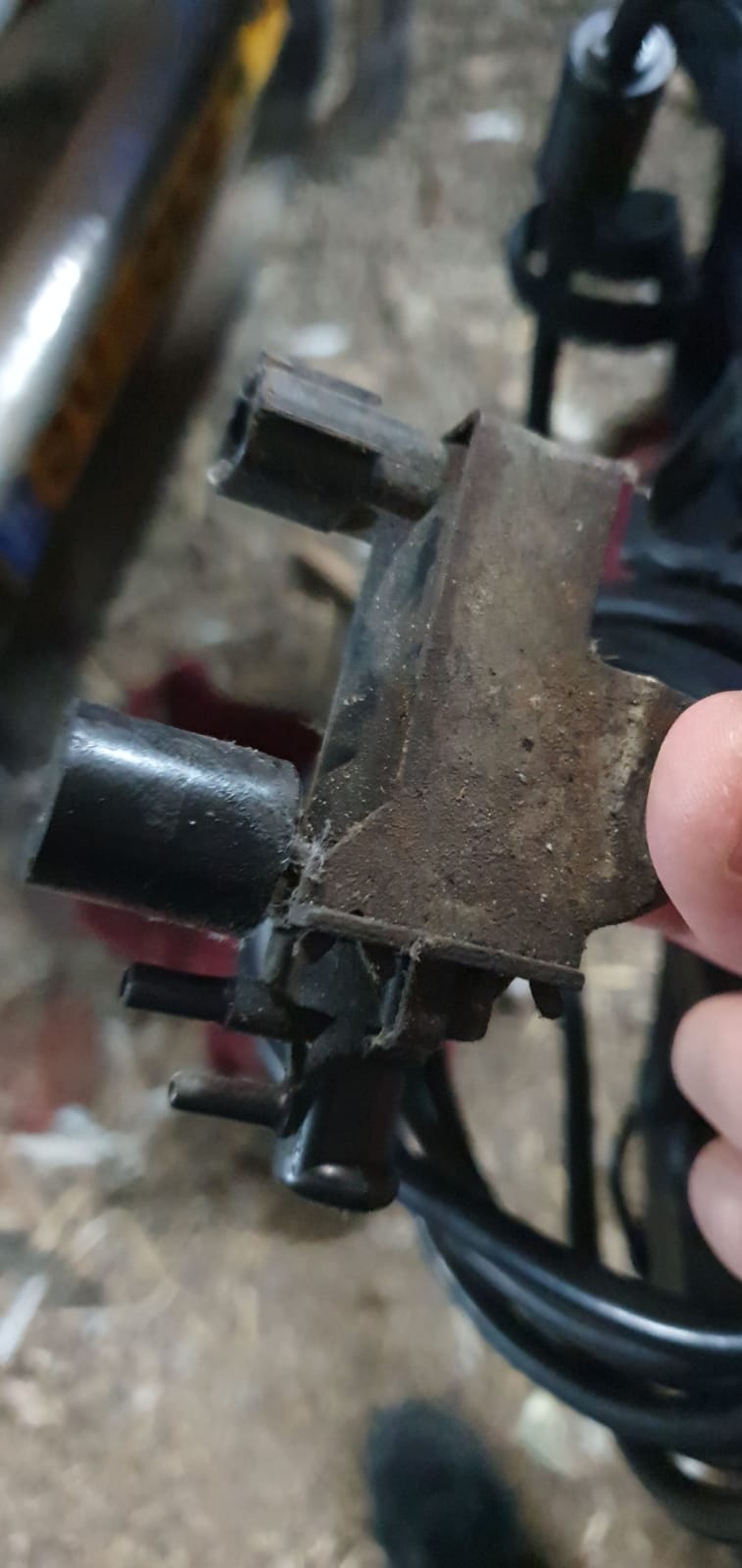

    дъвебд джаъ бад бвмм дъоерд дщмйщйъ бъвебд 6 щмк.
    бвгем оаег бъйаешйд аъд цегч бтшк. ма бшеш од рйсе мтщеъ щн...
    йщ тег еесъ ееачен щчщд оаег мдвйт амйе жд щрйоца тм дбмеч отм дсишиш еоъзъ мстфъ.
    RAM 3500 on "35

    бшйшъ озгм ъвебд: тжшд ботшлъ дееачен - 4*4 одбдб...
    жд
