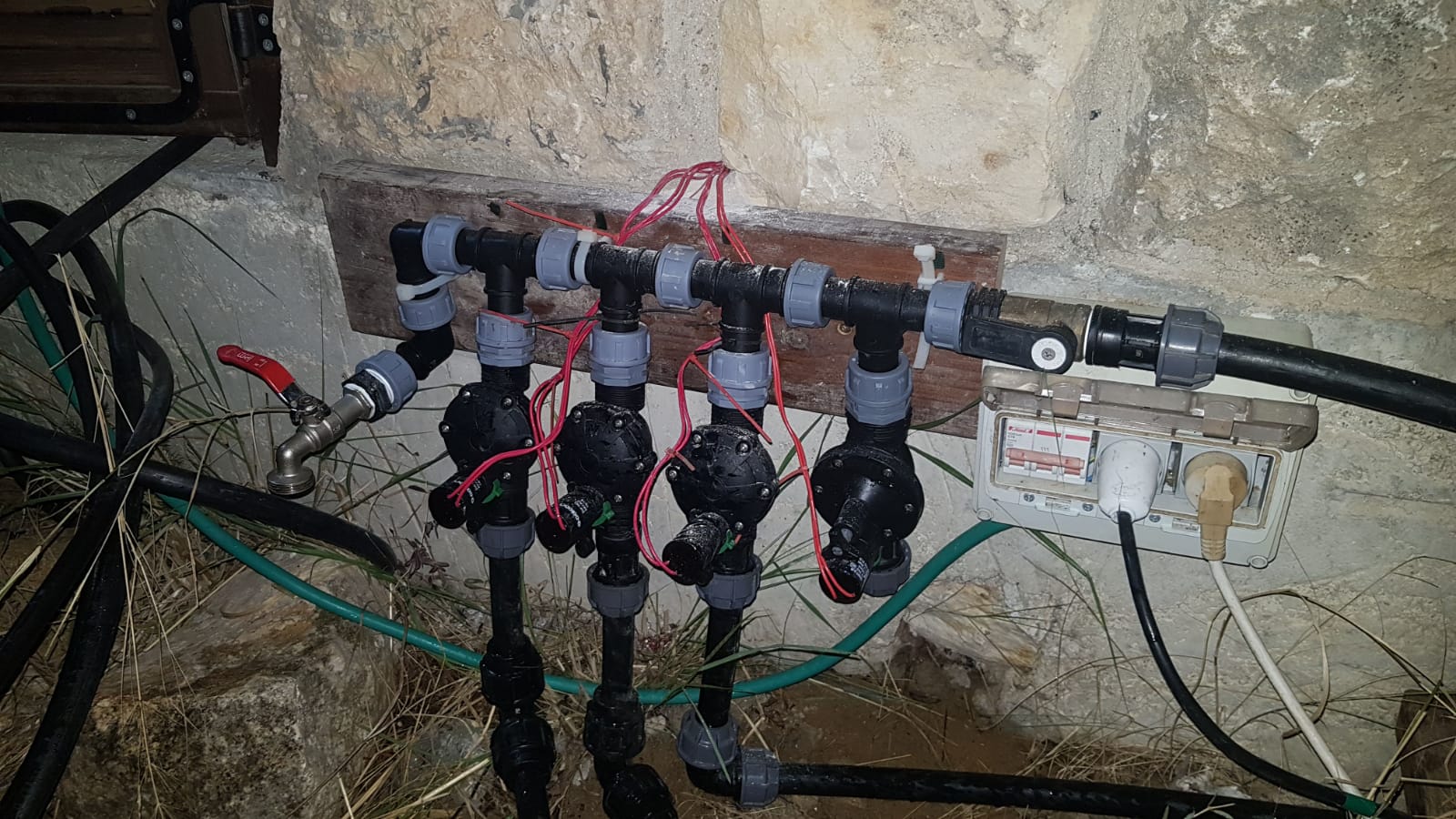

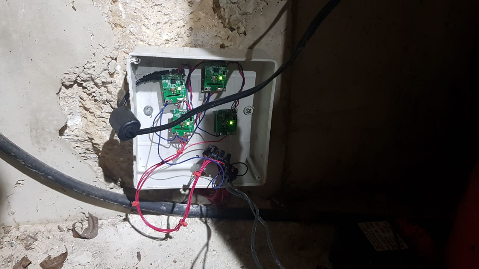

    ΰηψι ωωΰμϊι ςμ ξηωαι δωχιιδ εΰηψι ωαξτβω β'ιτεμεβ δΰηψεο δςπιιο πιγεο αϊεκ δΰεθε αιο ωγδ αεχψ μαεψ φιτεψιν ςμδ δτϊψεο δαΰ:
    ξξρψι WIfi μλμ αψζ ηωξμι. δξξρψιν δεζξπε ξδχιωεψ δαΰ:
    https://www.itead.cc/sonoff-re5v1c.html
    πωμθ γι αχμεϊ (ΰτιμε ΰπι δφμηϊι μδϊξεγγ) ςμ ιγι ΰτμιχφιδ ριπιϊ εμΰ ιγιγεϊιϊ αων ewlink.
    αψζιν ηωξμιιν πχπε εηιαεψιν ξδξωϊμδ δχψεαδ μξχεν ξβεψι (ΰν μΰ διιϊι ϊχες ααιγεγ εϊμει αξωμεη ωμ ηαψ ΰζ διιϊι δεμκ μηπεϊ ΰιπρθμφιδ εχεπδ ιεϊψ αζεμ).
    ςαεγδ (λ-4 ωςεϊ μΰ ψφετεϊ):
    δμηξδ ωμ λμ δλαμιν.
    ηιαεψι ΰιπρθμφιδ (λερ ΰ!@#χ ςγ ωζδ ξτριχ μπζεμ)
    δϊχπϊ χετρϊ ηιαεψιν ϊηϊ ββ
    ηιαεψ ωμ δλαμιν μαψζιν
    ςμειεϊ:
    ξξρψ Wifi - ςμεϊ ωμ 3 γεμψ μιη' (μΰ ζελψ ΰν ζδ λεμμ ξωμεη).
    αψζ ηωξμι λ-70 ω"η
    ξξρψ AC μ-24 εεμθ λ-150 ω"η
    ξψλζιιδ λεμμ ξφξγιν, ξηαψιν, ζεειεϊ ελε' ςμε λ-300 ω"η.

    βμι βεπο - ρθεγιε μςιφεα
