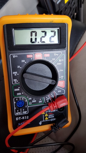

    оггъй тм дзйбеш оцйъ щм дфарм
    оъз 20.4V
    аофш 0.22

    оъз мма теос озебш деа зсш ощотеъ.
    бгеч оъз тм доцбш, лщдмез озебш.

    1- дбп агн цйшу осфш 20V е 0.22A. жд осфш щмаешк жоп, йдшев оцбш.
    2- бшеш щан доцбш тм 12.5V, еогебш бфарм щм 10W (ервйг щдеа реъп 8W.....), аж ан ъзбш аъ дфарм моцбш 70-90AH, доъз йъйцб ойг тм12.5-12.6V.... етлщйе бщбйм баоъ мгтъ од чешд, аъд цшйк могег жшн (доъз бфрй тцое ма йшад ема йждйш щаъд ббтйд).
    3- бдрзд щогебш бочеш аршвйд щм 8-10W, ан айп ме двбмъ оъз, едеа осевм мтбеш аъ 15V (ема ощрд ан жд 0.5A ае 1A), жд йвоеш аъ доцбш.
