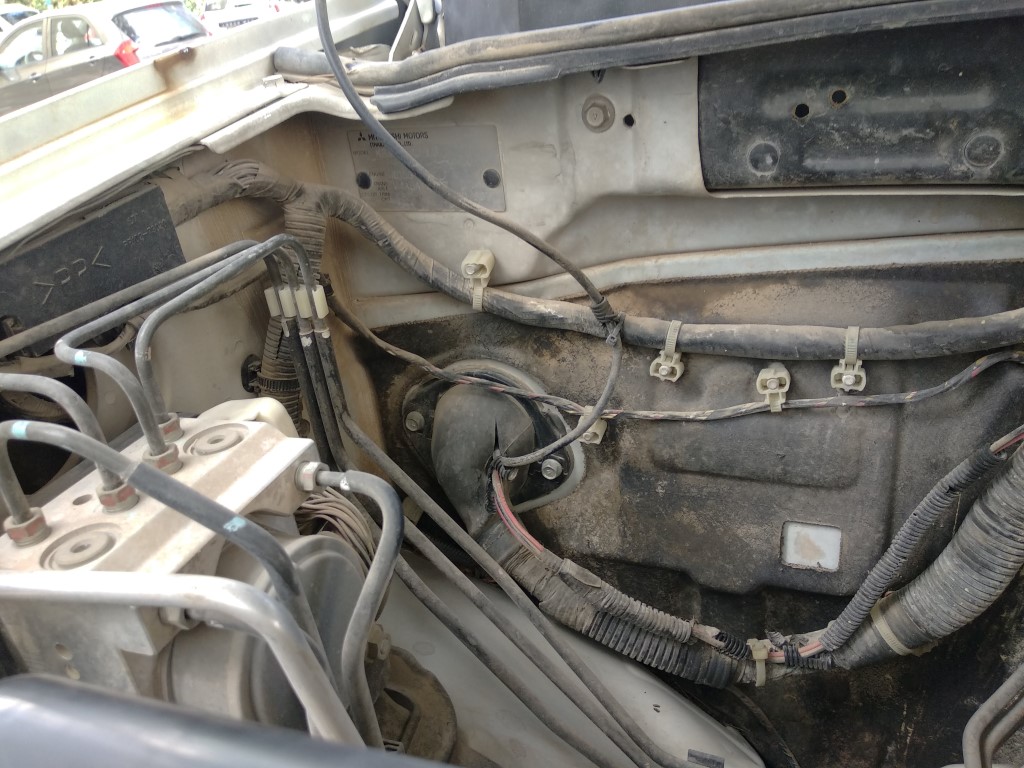

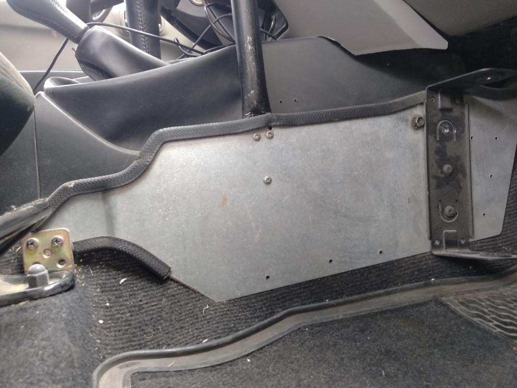

    блйу шетй,
    аме ъоереъ йщреъ ойен ддъчрд ...
    дарирд оечоод оазеш бъещбъ чирд отм двшйчп гмч, бдощк десфъй фаех чип отм дчщш... бсоешай ъойг иеб щйщ очеоеъ азсеп вн ан дн чирйн.
    емазшерд чрйъй от"г амзеий bt еарт оълрп мзбш ме йейе еоври... еаж дзеи дотцбп оем дтйрййн оъбим мзмеийп ебщйоещ дотг зежш мочен отцое.
    жд чцъ ма шмеерий мщйшщеш... лй бдйймчс егеойе доегшрйн дошад дошлжйъ оегбчъ мщощд мойиб жлшерй дштет..Click image for larger version.

    бшйшъ озгм ъвебд: дъчреъ олщйшй чщш
    дъчръ олщйш очсишач биргш оврен.
    ддъчрд тм дгефп щм олсд двйш мшвмй дрест,
    фз 1.25 о"о отебг йгрй,зйжеч мбешв лса дрест
    бтжшъ жейъ оълъ ебешв чййн бгефп дфз щм дшлб.
    мжд зебш цйреш амеорйен рйцб мдъчръ ъфс мот"г еощощ вн
    мъещбъ дибми мрйееи.
    лбмй джрд еарирд дещзме гшк лрйсъ длбмйн мъа дрдв.
