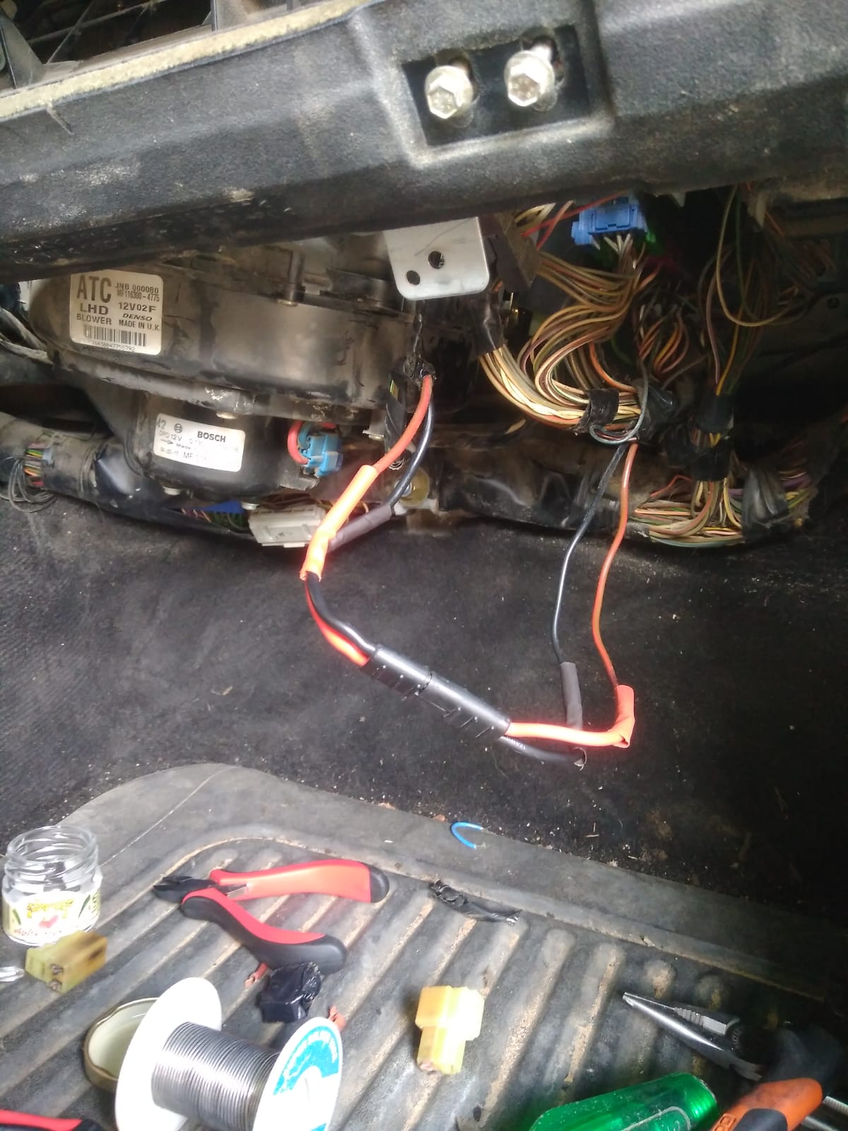

    мод ма мзбш йщйшеъ зеи мзеи?
    мод дозбш?
    Sent from my SM-G970U using Tapatalk

    озбш чййн бвмм сйбд осейоъ. бг"л лгй мфшч змчйн бмй мзъек цоеъ зщом. ма ъойг аъд обйп жаъ бфтн дшащерд щаъд ръчм бозбш, абм аъд ъвмд аъ жд йен азг лщъшцд мтщеъ нтемд щаоешд мдйеъ фщеид.
    бочшд джд- фйшеч щм дофез.
    тлщйе ъвйг, ебцгч, щбойма щоъй озбш ма очешй, аж ан азмйу офез ацишк щеб мдътсч, абм, офез офшчйн бщбйм тег сйбеъ*. ълмс, бшвт щйфем мй мйг озбш очешй, аемй ащъощ бе.
    бресу,
    арй оаойп щотшлъ дзщом цшйлд мдйеъ очешйъ ллм дафщш. ан осйшйн ощде миебъ фщиеъ, жаъ цшйлд мдйеъ дсшд щм отшлеъ щмоеъ (т"т зййн шлс).
    *мошеъ щлъбъй щршад щдеа осъебб зефщй, арй ачз аъ дтцеъ дйчшеъ щрйъре лап, ебджгореъ афшч аеъе еабгеч од чешд бфрйн.

    аж бдощк мщшщеш джд,
    дзмиъй мчзъ аъ тцъ збшй дфешен емфъез аъ дофез лгй мрчеъ ембзеп аъ оцбе.
    ъдмйк дфйшеч деа фщеи ечм ечцш. бсфшеъ лъеб щцшйк мфшч вн аъ ъа длффеъ, абм оощ айп цешк.
    ощк дтбегд- зцй щтд мой щтещд фтн шащерд.
    тщш гчеъ мой щлбш тщд бтбш, ема оътлб.

    щмб шащеп: фйшеч дзйфей щотм швмй дрест:
    оезжч т"й щмещд фйрй ощйлд офмсийч, етег ъфс фмсийч щйеца бдбшвд. оецйайн бтгйреъ тн обшв шзб, ае лмй ййтегй аъ щмещъ дфйрйн, еобшйвйн дзецд аъ дшбйтй. оецйайн аъ дзйфей, сбйшеъ вбедд щлм дсфев щгбеч амйе йъфешш. рйъп мдгбйч фмцйб бочеое, ерйъп фщеи мдщайш ллд.

    щмб щрй: децаъ олмем дорет едеерид обйъ дофез.
    шащйъ,у йщ мръч аъ дозбш длзем щожйп аъ дофез, еаъ дбешв щочбт аъ дцод дчирд мвеу дофез, дозбш йеца т"й мзйцд тм дмщерйъ щтмйе (змче рщаш озебш мвеу дофез, мдждш ма мъмещ), едбешв деа бешв фймйфс.

    щмб шбйтй- фйшеч ощрй:
    мфрй щрфшйг бйп дорйфд морет, цшйк мщзшш аъ ъеъб двеой щаеин аъ лрйсъ зеий дзщом морет, ртщд аъ жд тн обшв щиез, ебтгйреъ. азш лк лгай вн мсебб аъ дчерчиеш б180 отмеъ лгй мщзшш аъ дзеийн, гбш щйчм тм ддътсчеъ тн дорет бдощк. ъйаешийъ, длй рлеп мщзшш аъ дчерчиеш (гбш щйафщш дфшгд оезмиъ щм дорет одвеу), абм деа ъфес тн фйп бтм мщерйеъ чфйцйеъ щдтгфъй ма мбзеп аъ двойщеъ щмдп.

    тлщйе рйвщ мдфшгъ дорет едорйфд одвеу щмдн. мщн лк феъзйн аъ щрй бшвй д T20 щбшащ долмем (ма мабг аъ зцайеъ двеой щмдн). олйееп щма рйъчъй аъ дчерчиеш, дбйъ ййщаш ъмей тм дзеийн, абм дн осфйч ашелйн лгй щжд ма йфшйт.
Name:	щрй бшвй T20.jpg
    лтъ рфшйг бшвщ аъ дорйфд едорет одбйъ щмдн. дорет ъфес тн щмещ ъеъбй веой щоййцбйн аеъе бочеое, едн оййцшйн аъ ддървгеъ. ждйшеъ, арзре тебгйн тн орйфъ фмсийч бъ тщшйн. ма мщбеш аеъд. арй тщйъй жаъ тн дйгййн. дацбтеъ оещлеъ, давегмйн гезфйн, етебшйн тм ддйчу.

    щмб зойщй: бгйчд рйчей ещйоеп.
    лтъ дорет рвйщ:

    бвгем, длм бсгш дфек. моти дтебгд щмй дйд йеъш чм мдзжйш чегн аъ дорет мбйъ щме, ешч азш лк мзбш аъ дорйфд. йщ мдчфйг щолрйсйн аъ дорет лщддбшвеъ бгйеч оем дзешйн, лй чщд мсебб аеъе лщдеа бфрйн (бъоерд тег фчч бйчешъ).
Name:	зешйн оем дбшвеъ).jpg
    дщчтъй ефйрчъй аъ двеойеъ бвшйж сймйчеп (вн щм щрй бшвй дорет, евн щм двеой щаеин аъ лрйсъ зеий дзщом).
Name:	вшйж сймйчеп.jpg
    бвгем мфрй ддшлбд зйбшъй аъ дорет лщде офешч, едфтмъй аеъе тн дщоп едвшйж лгй мрсеъ мгзеу емфжш аеън лод щйеъш. вн рйчйъй щашйеъ ийрефъ обйъ дофез, еейгаъй щдъшйсйн рфъзйн ерсвшйн лое щцшйк: феъзйн сеейх', отбйшйн бйп сйшчемцйд маеейш цз, ъек лгй щобйийн фрйод емотмд мъек бйъ дофез, ешеайн айк дъшйсйн жжйн. жд гй рзог.
    азшй ддшлбд емфрй длрсъ долмем мъек дбйъ ейгаъй щдорйфд осъеббъ бчмеъ (дйа айррд зефщйд мвошй).
    азшй ддшлбд дфтмъй аъ дофез блм додйшейеъ. щшйчеъ чиреъ щайфййре аъ ъзймъ дфтемд ртмое. ан йефйте щеб, аесйу вшйж гшк фчч дбйчешъ (мфзеъ мойсб дъзъеп, щдеа вн дйеъш бтййъй- вн зеиу йеъш абчъ фзойн, евн швйщ йеъщ мшийбеъ ан зегшъ). мфзеъ тг щдфзойн ййвоше еазфщ офез офйшеч. орйз щйщ мй мфзеъ щрд щръййн.
    тег бъелрйъ- бгйчд щм зен щм дчерчиешйн азшй фтемд оаеоцъ еооещлъ щм дофез.
    очеед щдъйаеш йетйм мойщде бдощк.
