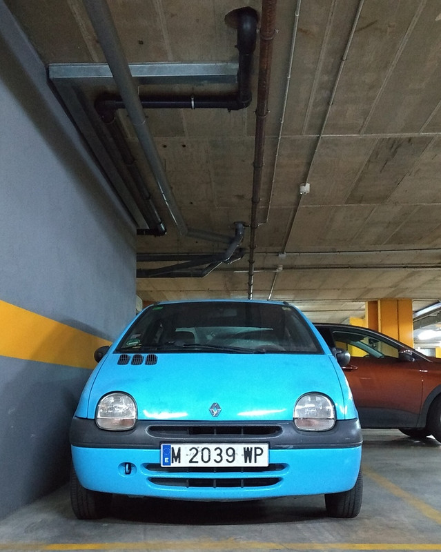

    απερσ μωπι δΰετπεςιν ωΰπι ξϊιιςυ μβαιδν ξγι τςν αΰεσ, ιω μι αφι βν ψπε θεειπβε 98' ωξεψδ μξγι. μΰηψεπδ δετιςε ΰφμδ ψςωιν ξεζψιν ξλιεεο δξπες αςϊ δϊπςδ χψδ, ωπςμξιν ςν μηιφδ ςμ γεεωϊ δχμΰυ'. ΰν ΰπι ξϊηιμ μπδεβ εηεζψ μρμ"γ ρψχ ΰηψι λξδ γχεϊ - δψςω δζδ πςμν ξςφξε.
    ΰπι γι αθεη ωδχμΰυ' ΰφμι ξχεψι (αο 22 ςν 130 ΰχ"ξ), ΰαμ δεΰ μΰ ξημιχ εμΰ ξεψβωϊ ωεν ιψιγδ αξωιλδ. δξπες δεΰ 1100 ςν 60 λ"ρ αξχεψ, χεγ D7F, ςεαγ ημχ αρδ"λ εμΰ ΰελμ ωξο/ξιν/ηβεψεϊ/τιμθψιν.

    ϊεγδ, ϊιΰψϊι μςφξι ωμΰ ϊϊχωε μζδεϊ ΰϊ ζδ. δψλα χφϊ ψηεχ ξτ"ϊ λψβς, ΰαμ θεα ωιω λιεεο ηχιψδ. λξεαο ωΰιο μι λεεπδ μδζπιη, τωεθ ψφιϊι μμλϊ μξερκ ξελο.
    ξιραι βιψ ζδ gearbox bearings ΰε ωιω μδν ων ΰηψ αΰπβμιϊ θλπιϊ?

    μξψαδ δζεεςδ δϊηϊπϊι αθεειπβε εβν ςωιϊι μδ 2 βιψιν. δΰν ξγεαψ αθεειπβε ΰιζι ΰε ψβιμδ?

    ψβιμδ, λτψδ ςμιδ.

    ηζψϊι μςγλο ωδημτπε χμΰυ'.
    αγιχδ ςμ δμιτθ εαπριςδ μΰ ΰιωψδ ωεν ϊχμδ αψεψδ αξιραι δβιψ, λΰξεψ ζδ διδ ξετις αςιχψ αδϊπςδ χψδ. ΰαμ μΰεψ δβιμ εδχιμεξθψζ', λξε βν δςεαγδ ωχμΰυ' μΰεθε δζδ ςεμδ 50 ιεψε λεμμ λαμ, ωλπςεπι μμλϊ αλιεεο δζδ εμΰ μχηϊ ριλεπιν ξιεϊψιν.
    ξδ ωψΰιπε ΰηψι τιψεχ ζδ ξλμεμ ωΰξπν διε μτπιε ςεγ λξδ ΰμτι χιμεξθψιν ωμ ηιιν, ΰαμ δηψιφιν αγιρχ λαψ λξςθ πςμξε εχτιφι δςμιν ατμθδ διε ςιιτιν μξγι. βν δλαμ διδ αξφα μΰ ξζδιψ, ςν δβεξιεϊ χψεςεϊ εμβξψι ξελο μφΰϊ μτπριδ. ςμ δγψκ πξφΰδ βν ΰιζε βψξεωχδ βζεψδ ωςμϊδ μι ςεγ ηξιωδ ιεψε μδημισ.
    ΰζ ξδ δϊεφΰδ? δψςω ωαβιπε τϊηϊι ΰϊ δωψωεψ πςμν. αξχεξε ιω λξδ ψςωιν ΰηψιν + ειαψφιδ ξεψβωϊ αμηιφδ ςμ δγεεωδ δωξΰμιϊ αρψχ μΰηψ πριςδ. ΰπι μΰ ξϊψβω ξζδ αιπϊιιν επεϊο μλμ δημχιν δηγωιν μδωϊτωσ αιηγ λξδ ξΰεϊ χιμεξθψιν μτπι ωΰλψιζ ςμ αςιδ ηγωδ.
    δωιπει δξτϊις αΰξϊ δβις αλαιω δξδιψ. ςγ διεν δΰεθε δψβιω δλι πεη αιο 80-90 χξ"ω εξωκ διθα ςγ μων, ΰαμ ςμ 100 ζδ λαψ πωξς μΰ πςιν εα-110 διδ πβξψ με δρερ. ϊξιγ χιαμϊι ΰϊ ζδ αδαπδ μΰεψ δβιμ εδξπες δφπεν ξμλϊηιμδ, ΰαμ ξΰζ δδημτδ ΰπι ιλεμ τϊΰεν μδβις μ-140 αμι ξΰξυ ξιεηγ ξφγ δξπες εςν δΰφδ ξΰγ μιπΰψιϊ. δϊηεωδ αςιψ μΰ δωϊπϊδ αξιεηγ, ΰαμ δΰεθε πδιδ δψαδ ιεϊψ 'ξρεβμ' μπριςεϊ τψαψιεϊ εΰψελεϊ.
