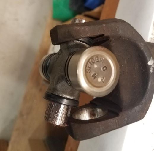

    αψιψϊ ξηγμ αςιδ αδϊΰξϊ φμαιν 260X μφιψιεϊ γπδ 30 ωμ CJ?
    χιαμϊι ξΰξζεο φμαιν ρτιιρψ 5-260X, ωΰξεψιν μδϊΰιν μφιψιεϊ ωμ δCJ.
    φιψιεϊ CJ ψβιμεϊ, μγςϊι ςν διρθεψιδ ωμ ριχρ φαΰι (λι δο φαεςεϊ φγ ΰηγ αιψεχ εφγ ωπι αΰγεν).
    ξαηιπϊ ξιγεϊ δν ξϊΰιξιν, χεθψ λεριϊ, ψεηα ελεμι. ΰαμ ΰπι μΰ ξφμιη μδλπιρ ΰϊ δφμα μιεχ. λωψΰιϊι ωμΰ δεμκ ςζαϊι αφγ, εηζψϊι μζδ ωεα. μΰ δεμκ, ηζψϊι ωεα.
    ητψϊι αΰιπθψπθ επψΰδ ωΰπι μΰ διηιγ, ΰν λι δετϊςϊι ωζδ μΰ πτευ. ξφΰϊι ΰϊ δreview δζδ ξ2019 (ωζδ ξξω ςλωιε αξεπηι β'ιτιν) , ξϊΰψ αςιιδ ζδδ μημεθιο εδϊξεπεϊ ξων αγιεχ λξε δξφα ΰφμι - πψΰδ λΰιμε ρτιιρψ ςιαε ΰϊ δβεσ ωμ δφμα ΰιτδ ωδεΰ ξφαις ςν ςτψεο:

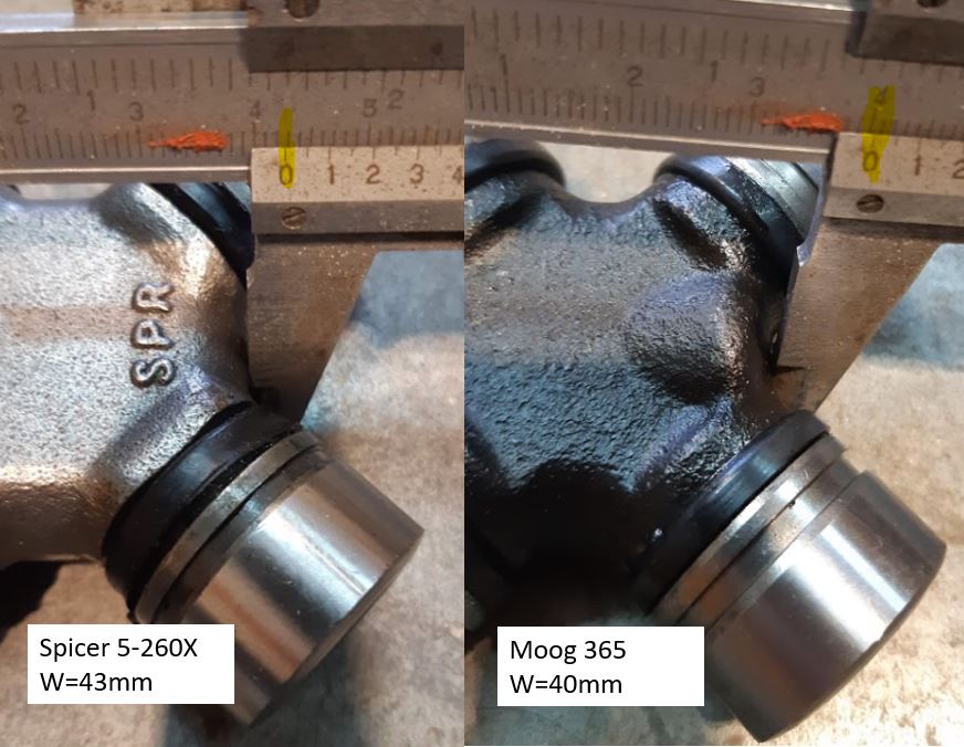

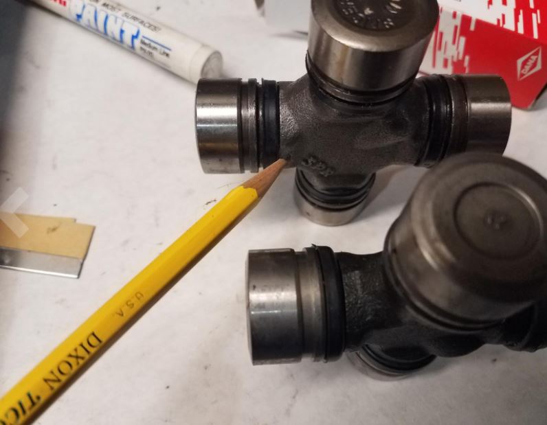

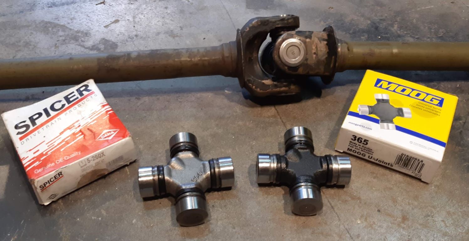

    μρβεψ ΰϊ δριτεψ: Moog ξχ"θ 365 ξϊΰιν. Spicer ξχ"θ 5-260X μτηεϊ ξργψεϊ ξρειξεϊ μΰ ξϊΰιν μφιψιεϊ γπδ 30 ξρειξεϊ.
    δδαγμ αιο δφμαιν δεΰ αξιγδ αϊξεπδ δαΰδ, ωξτψιςδ μφμα ρτιιρψ μδλπρ μξχεξε. ωΰψ δξιγεϊ ϊεΰξεϊ.
Name:	moog vs spicer ujoint.JPG
    εμριλεν - φμαι ρτιιρψ 27 ξ"ξ μξλιψδ αξηιψ 100 ωχμ λμ ΰηγ, ΰν δν ξϊΰιξιν μλν (ξφιγι χηε ϊπρε εϊωμξε ψχ ΰν λο). φμα λζδ ςεμδ αιπεαιυ 269 ωχμ.
