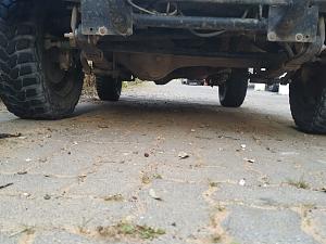

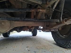

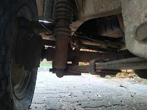

    αψιψϊ ξηγμ ϊβεαδ: φξιβιν ωηεχιν μΰ ΰηιγ, δΰν λιεεο τψεπθ?
    ϊξεπεϊ ιςζψε.
ID:	133360Click image for larger version.
ID:	133361Click image for larger version.
    χωδ μφμν αβμμ δςμιν ελμ ξδ ωξϊηϊ. φιμξϊι ξχψεα φγ ΰηγ ξωπι δλιεεπιν. εϊξεπδ λμμιϊ ωμ λμ δρψο. μΰ πψΰδ μι ξςπιιο ωμ ρψο ςχεν λι ΰπι μΰ ξωϊεμμ ΰιϊε εδιιϊι ωεξς λζΰϊ ξλδ ΰν διδ πλπρ αρμς. βν ΰιο μι αμΰι ξεΰυ αξηζιψι δωξο δχγξιιν. μςπιιο δχιπβτιο. ΰικ δν ιλεμιν μϊψεν μςχξεξιεϊ ωμ δβμβμ? ΰικ αεγχιν ζΰϊ (ΰε ωξλεο τψεπθ αεγχ) εΰικ ΰτωψ μργψ (λιεεο ΰε δημτδ)?

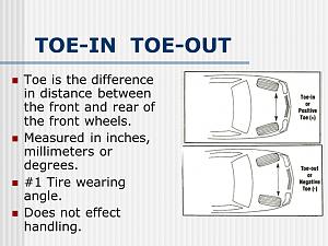

    χγιξδ εΰηεψδ - "ωτεψ" αςαψιϊ/βψξπιϊ, Toe-in αΰπβμιϊ λωΰϊδ ξητω αβεβμ.
Name:	TOE-IN+TOE-OUT+Toe+is+the+difference+in+distance+between+the+front+and+rear+of+the+front+wheels..jpg
  10. #30
    ωτεψ αςαψιϊ: δϊλπρεϊ/δϊαγψεϊ ΰετπιν.
    εΰλο ριλει θεα ωδαςιδ αρξεψΰι διΰ δϊλπρεϊ (δβεψξϊ μωηιχδ αημχ δηιφεπι ωμ δφξιβ), ΰπι ξΰξιο ωζΰϊ δαςιδ ξλιεεο ωξγεαψ αρψο ηι. λιεεο χμιμ αξλεο τψεπθ ςωει μτϊεψ ΰϊ δαςιδ.
