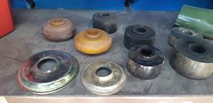

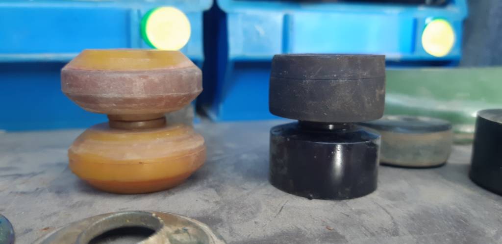

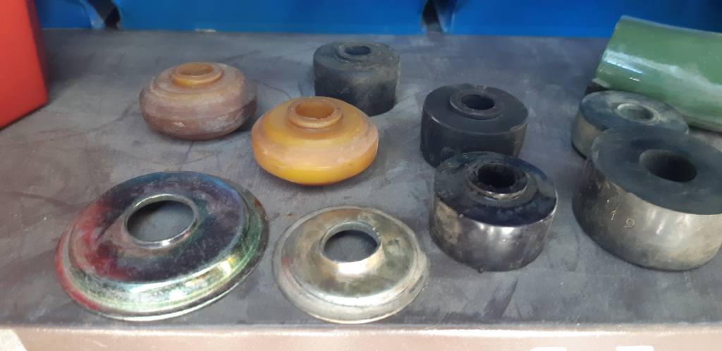

    εδ"τιο" χεθψε λβεγμ δηεψ αϊεωαϊ αωιμγδ?
    φιμξϊι λΰο γεβξΰεϊ ωμ αεωιπβιν τεμιΰεψιθο ωμ ΰεμγξο, βεξι ωμ χεπι... εβν λΰμε ξϊλϊιεϊ.
    αλμ ξχψδ μςαεγδ ϊχιπδ δν ηεαδ, δτιο μΰ ΰξεψ μςαεγ ΰμ ξεμ δϊεωαϊ.
    ωιν μΰ ωαΰεμγξο δφδεαιν ιω τΰζδ ηιφεπιϊ χθπδ λγι μδτηιϊ ξωδε αξςιλδ εμΰτωψ ςεγ χφϊ ϊπεςδ ωμ δαεμν...
    ξδ ωξε ατψθιν δχθπιν

    μβαι δτψβεο: ξφγ ΰηγ, ϊιχπε μι ξηευ μϊχετϊ δΰηψιεϊ δξεφδψϊ αΰψυ μμΰ ηιεα, ΰζ αψεψ ωΰπι ξαρεθ μΰ μωμν. ξφγ ωπι, ΰμιμϊ δξζμ εψεη βαιϊ διε μφιγι - ΰν μΰ διε ξφμιηιν μημευ ΰϊ δβγν ΰζ διιϊι φψικ μωμν. ξφγ ωμιωι, ΰηψιεϊ διφψο διΰ ωπδ εμΰ ωμεωδ ηεγωιν, ΰζ μξδ αΰψυ ΰπι φψικ ξζμ εχωψιν λγι μϊχο αΰηψιεϊ ξδ ωαλμ ξχεν ΰηψ διδ ξϊεχο αΰηψιεϊ αμι μξφξυ.
    * μςεμν μΰ πγς ξδ διδ ΰιμε διιϊι τεπδ μΰΰεθαχ αμι χωψιν. ΰεμι διδ πβξψ αΰεϊδ δημθδ ξφιγν εΰεμι μΰ. δψεη δβαιϊ αεεγΰεϊ ριιςδ μχαμ ΰϊ δαεμν αηζψδ ξξω ξδψ.
    ΰζ ωεα ϊεγδ μξριιςιν εϊεγδ μΰΰεθαχ ωξμΰε ΰϊ ηεαϊν δξερψιϊ ΰν μΰ δηεχιϊ, ξδ ωαΰψφπε αλμμ μΰ ξεαο ξΰμιε.
    μβαι δαεωιπβιν εϊτχιγν αξψλεζ - λξε ωλαψ λϊαϊι, ΰαγεχ ΰϊ ςφξι ωεα λωδαεμν ιβις ΰμι, ΰιπωΰμμδ ξηψ αςψα
