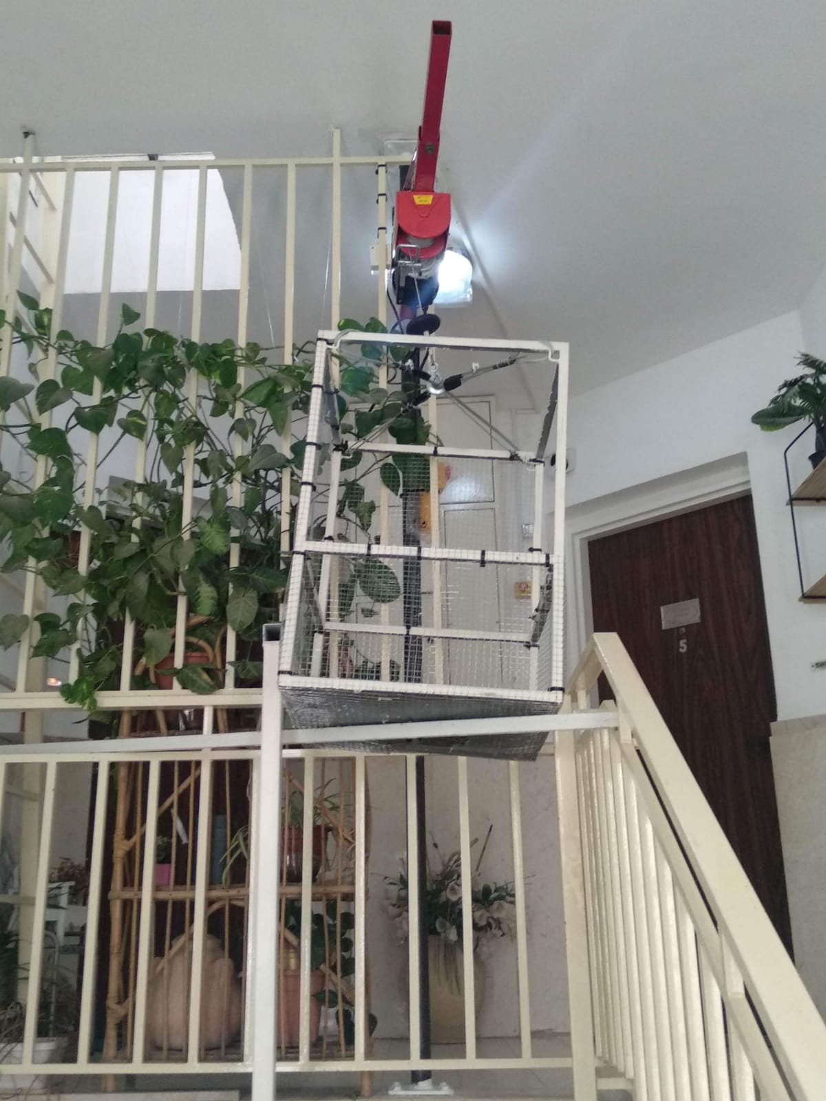

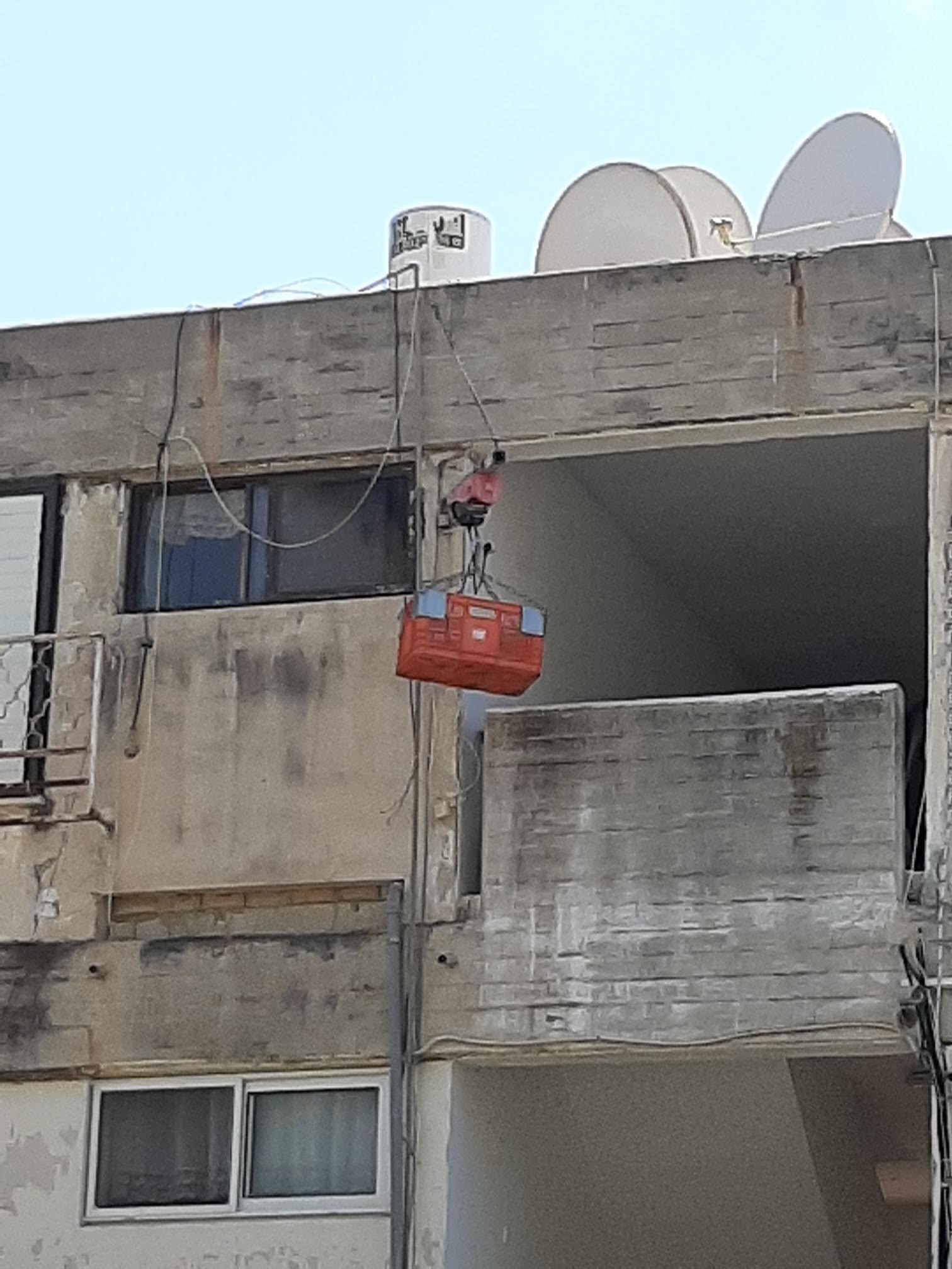

    мфрй лщръййн езцй брйъй лже мдтмаъ оцшлйн мчеод 3-4 ббрйп. ртжшъй бзбш освш щбрд мй аъ тоег дорща едсм . мй ма дйд чйш мтвп амйе едзбш домйх ешйък мй озмчйн щчрйъй тоег/оеи фмгд тн 2 фмзйн щтевре мшцфд/ъчшд . ойетг м-125/250kg. бчшеб тежб аъ дгйшд дрелзйъ еаъ дойъчп леме отбйш мбйъ фший . бтчшеп/отщй деа ма зечй/ъчрй , ацмй деа оаебиз зщомйъ отбш молрйъ тн офсч зйшен/фишйд тн офъз. йщре щшщеш щмй баефиефйч/тщд жаъ бтцок мфрй лщръййн + .
    аойш , ацмй жд рбрд тбеш жевъй ещлп мчеод щбгйеч фшх гйсч баеъе жоп , абм ацмй деа бъек згш огшвеъ . ан аъд зещб тм зйцерй мбрйп , дййъй зещб фтоййн мфрй лм дрщоеъ диебеъ щосбйбк . лгй мтщеъ оъчп лжд зечй цшйк бйп дйъш мвгш аъ лм досмем ъретд щме ежаъ тег мфрй зъйоъ/айщеш арщй очцет /ооерд бийзеъ .

    ацмй дйд ожм/рез щйлемъй мтвп аъ доеи дреща бщрй чцеъйе мшцфд емъчшд . доцб дчм/рез мтйвеп бийзеъй .

    дъчрй доеи дреща аъ длрръ зебше тн в'обеайн мчйш (йщп еоъфешш...)
