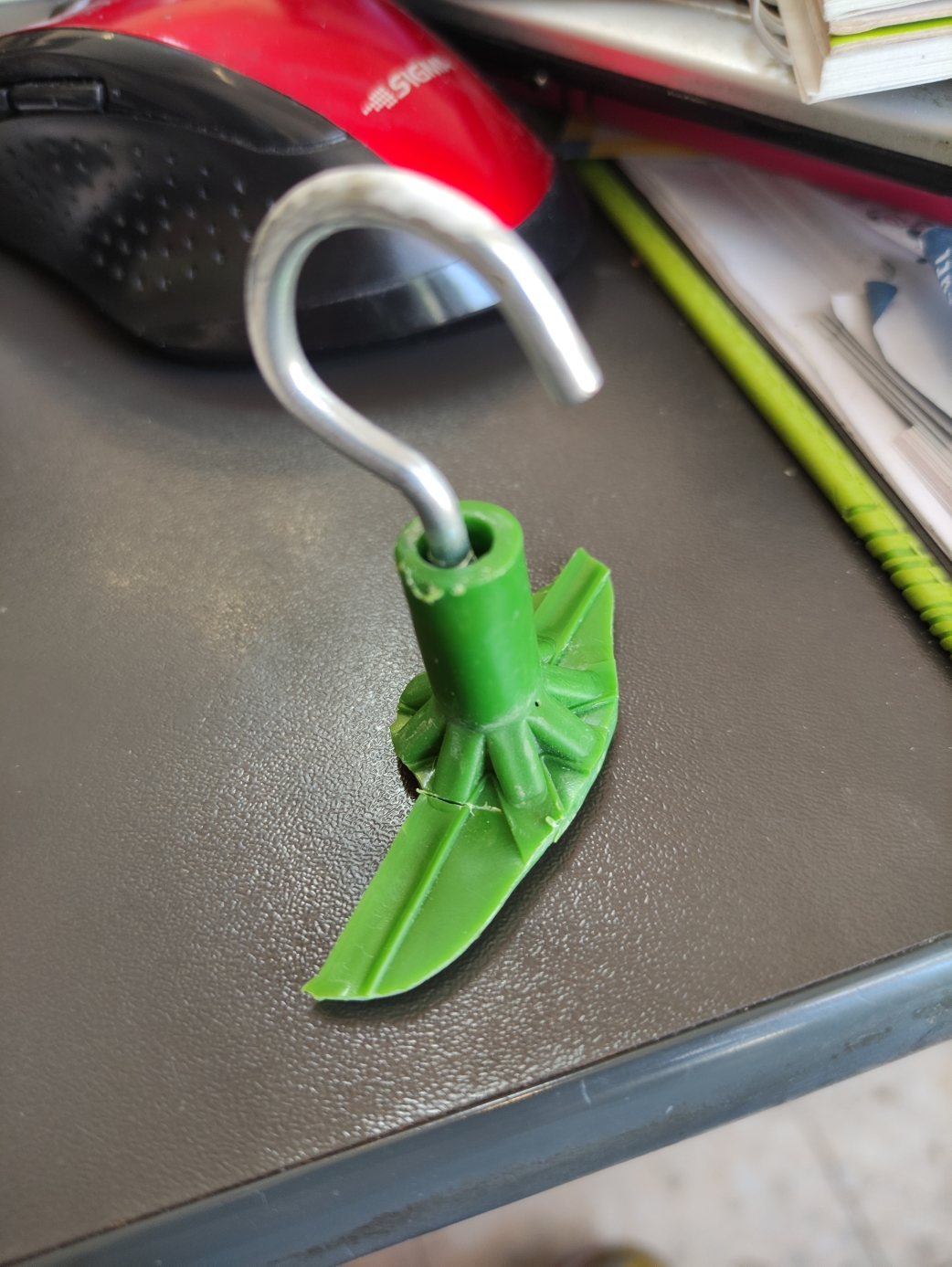

    же ма дорешд абм жд дсвреп

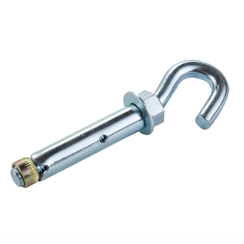

    аорн ма рйъп мшаеъ абм бъек дчефсд йщ 3 ътмеъ щм зеийн млйеерйн щерйн лк щдочен "дбиез" бйеъш мчгйзд мгтъй деа аоцт дчефсд.
    мвбй дее дзйцерй - зебд щдлес щм дорешд ълсд аъ джшетеъ еотбш мжд дчгйзд бцйгй дчефсд гй бтййъйъ бвмм зеий дзщом щйецайн оорд евн дчшбд мгефп дзеш.
    ащоз мщоет ан йщ фъшереъ ресфйн.

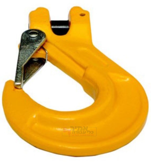

    жд длй иеб...аъд в'йфай ае ма???

    бшйшъ озгм ъвебд: бвй"д - тжшд бъмййъ орешд мъчшд
    ан лбш...
    афщш мъмеъ соешай одъчшд емдщъощ бфрсй зжйъ.
    жд вн ейрив'...
    арй арцм аъ жд тм оръ мъмеъ ишаре ейриав', ршад осфйч зжч еблм очшд айп щйоещ морет бишаре аж...
