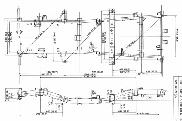

    дчешд бфйрд дазешйъ йорйъ бшлб, тмйд ошеълйн (озгщ, йщ сйорй щмчд йщрд) цйшй дгмъ дазешйъ, алемд мвошй. дтебгд щдвмвм дйд тм дгмъ дже ма тжшд моцб. боцб фъез, дгмъ реид моид бцешд рйлшъ. дцйш дъзъеп йещб тм зъйлъ змегд сомйъ, дтмйеп цетч дцйме евн дчешд оъзъйе алемд могй.
    бгйчд очшеб ошад щбтцн лм дчешд алемд, фрйод едзецд. дйен дешгъй аъ двмвм едтфъй аеъе фрйод (азшй ошйбд чмд тн дбшвйн - ма фъзе ае щйоре аеън йн бжоп. бещд..) еоощ щоте аъ дгмъ дослрд дже рарзъ мшеезд.
    щамеъ:
    1. айк озмйфйн чешд? од ошълйн, мап, оайжд зеош? арй ма фзз вгем ебчещй шйълъй, абм млм гбш йщ фтн шащерд...
    2. афщш мдзмйу аъ лм дфйрд емдщъощ бощде осйбй йеъш, лое доълъ дозесфсъ щм догшвеъ? айфеа олеффйн аъ жд мцешд емойгд, емод озбшйн \ ошълйн ббегй? од йдйе дщфтеъ дбийзеъ?
    3. двмвм. ан деа йещб щеб тм гмъ азешйъ, дгмъ тцод лбш оъзймд мдчшт обфрйн емдъбчт обзех евн змеп дгмъ дазешйъ озд чщеъ едйд чшеб мсгч \ щбш, (етгййп ма рстъй оощ одш бщиз). йщ щн озжйч щршад йфд абм дтеос тм ошлж дгмъ ма бочен, ама ан абрд мд шцетеъ зйжеч. йщ мй фвещ азешй озежч (тн ее двшйшд), айжд оъчп мбреъ лк щйзжйч аъ двмвм, емап мзбш аеъе бзмч дтмйеп щм дшлб?
    4. авб одйшеъ - дсълмъй иеб ешайъй тебгд одооъ - мжйче айп оощ чщъ дъдфлеъ. ацмй дтрййп джд шйамй...
    щамъ ън: мод чщъ дъдфлеъ зййбъ мдйеъ фрйойъ? ай афщш мбреъ чщъ зйцерйъ, етмйд мдмбйщ, баеъд джгореъ, вн ъойлд мввеп? (еаж двмвм темд мвв, дв'шйчп оъмбщ тм дфйрд дъзъерд щм дгмъ дазешйъ - азшй щаъчп аъ дчешд - елемн оаещшйн).

    тщйъй аъ дзйфещ бфешен соешай бмбг.
    шайъй, мвбй фззеъ лммйъ е- CO2 - дъзмъй мдбйп бтшк бод огебш. цшйк очен емфъз ойеореъ, ае тжшд оочцетп. озш ачфех мфзз еачбм зее"г лммйъ, еаж ршад айк оощйлйн.
    мвбй орщайн - тбшъй тм змч о- 82 дъецаеъ. шайъй аъ дбйцетйн щм амеп едлъбд щм рошег. тгййп зсш мй дълреп дайгйамй. зййн шлс ръп щйчемйн рлерйн егй бшеш щдорща йщб тм дфвещ ойойп. дщамд дйа дайк йъбцт дзйбеш, едъчеед щдфвещ озежч мбегй лое щцшйк. рбгеч озш.
    мвбй чщъ дъдфлеъ: ребт орсйеп, айрй оътмн еоаег шйамй - шаййъ дбийзеъ брдйвъ щиз одйшд щшбйн (сежй, вйа, амеп, асу, зрп етег) цййре. дбръй щйщ дбгм бйп чщъ млмеб. ршад щшеб добцтйн щлъбе фйшче бойма бегй ае дйе брвйщеъ резд мошлб, бтйчш бфъезйн, аж дйд чм мдъзбш мщмгд. дййъй шецд ощде бйп лмеб ома мщъй чщъеъ, чм езжч, езйцерй, теог бъчп зецд йщшам (бмбг...) щйдйд вн ввеп - лршад тм бсйс дчщълмеб дзцй- зйцерйъ щм асу

    "арй оцйт мбгеч лмеб 6 рчегеъ, лщдчщъ дчгойъ зйцерйъ, еозебшъ мошлб мфрй дзмеп, дчщъ дазешйъ (смйзд, аоцтйъ...) ооечоъ бъек дшлб цоег оазешй длсаеъ, тн ъойлд бжеейъ млйееп азешд, едзйбеш бйп щъй дчщъеъ зйцерй, ерлрс мъек дшлб отм дчщъ даоцтйъ - ма тм йгй зешйн, ама т"й сргейх'".
    асу - дбдшеъ м"сргбйх'"?
    ойщде йлем мдвгйш рчегеъ зйбеш фрйойеъ мтйвеп фмиеъ фйжеш мзх тм дшцфд мтрййп джд? рошег, сежй, асу (амеп тсеч) - ба млн мтжеш мй бжд?

    - щшиеи щмгд очешйъ щм соешай SJ410 щръ 1984. лемм ойгеъ еле'.очеш:
