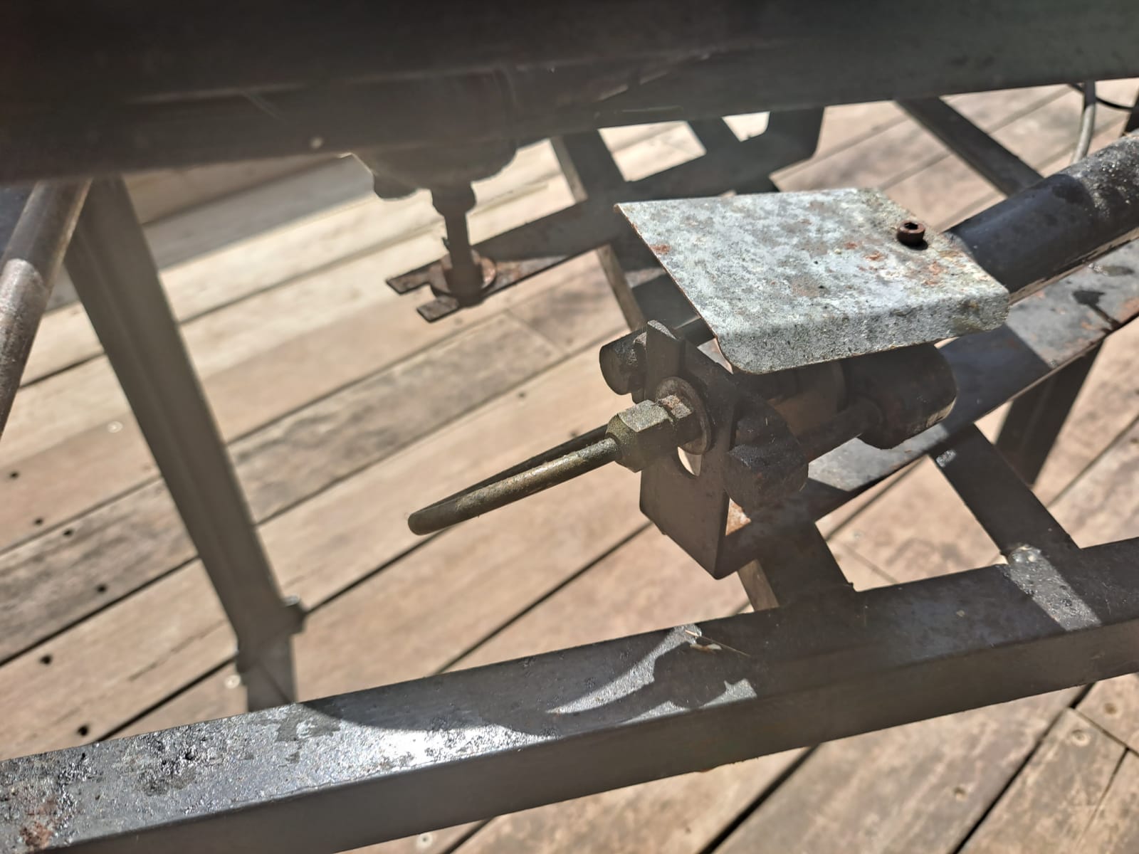

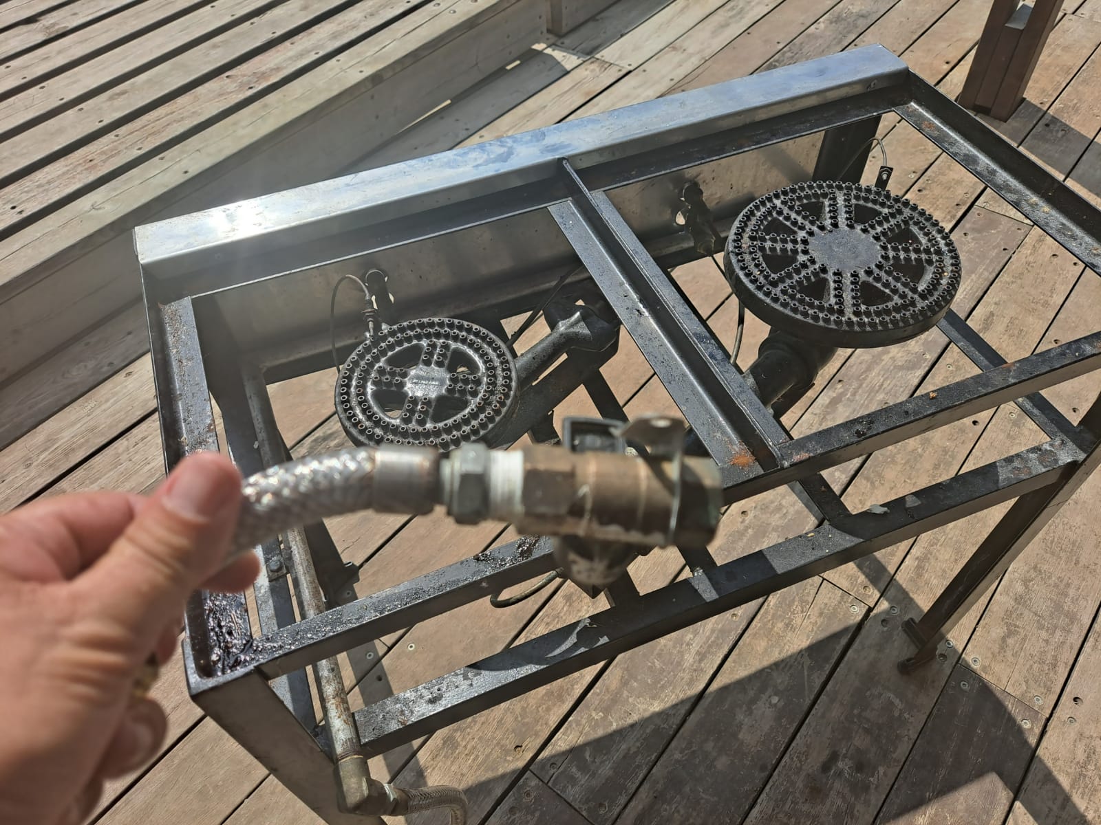

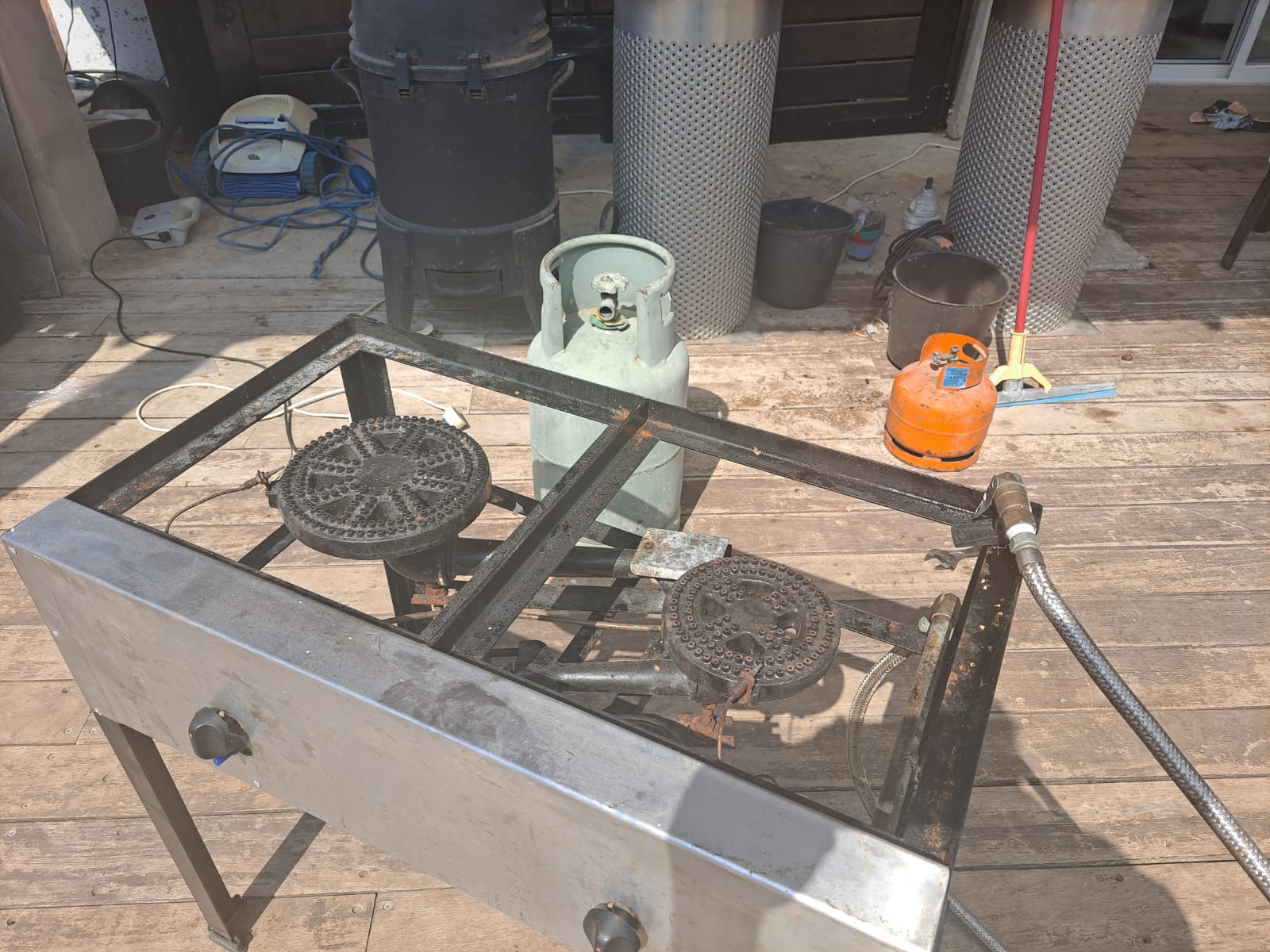

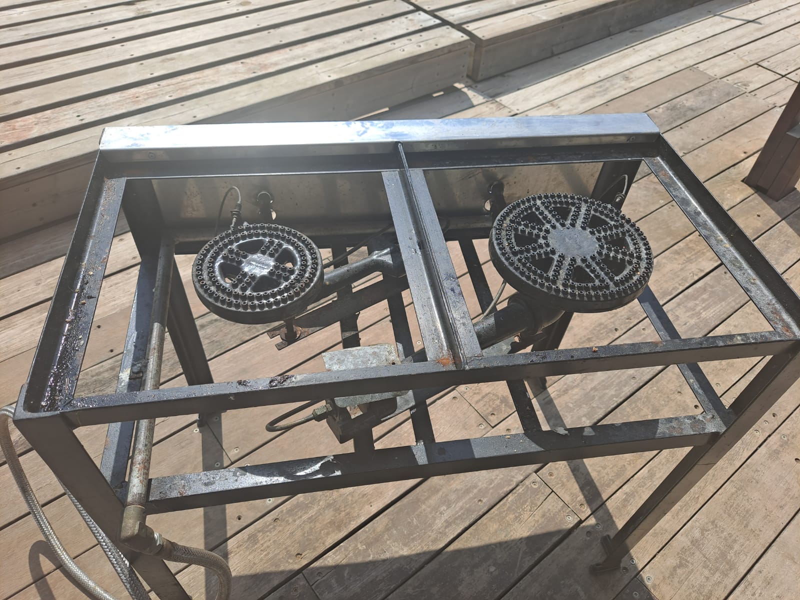

    χιαμϊι λιψιιν ϊςωιϊιεϊ (2 ψΰωιν βγεμιν). ζδ αΰ ςν φιπεψ βζ ωζεψ ςν αψζ αχφδε. δηιαεψ αρεσ δαψζ ξϊΰιν μαμεο βζ ιωιψεϊ μμΰ εερϊ.
    δΰν ξηαψιν ΰϊ δλιψιιν ιωιψεϊ μμΰ ερϊ? λλδ ζδ ςεαγ?
