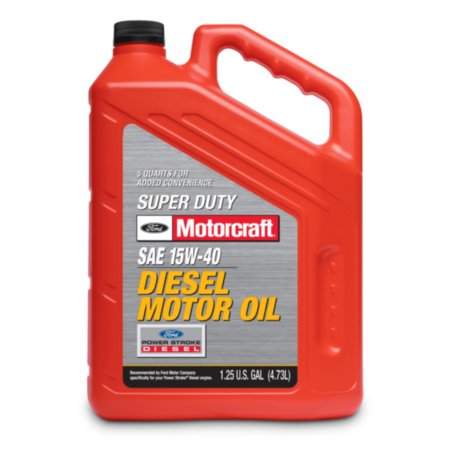

    ΰιμ ...μι ιω γιτπγψ ςν 850 ΰμσ ξχεψι ...λαψ ωπιν ΰπι ων ΰκ εψχ ξεθεχψΰτθ 15w40 (ηαψϊ ωξπιν εημτιν ωμ τεψγ ....) ωξο ξςεμδ !!!
    https://www.motorcraft.com/us/en_us/...otor-oils.html
    ΰιο ξλρεϊ δβιψδ μξγιπεϊ ςψα λξε ωΰιο τχχιν αγψκ μιψεην!
