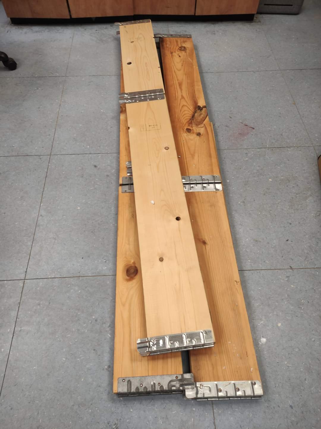

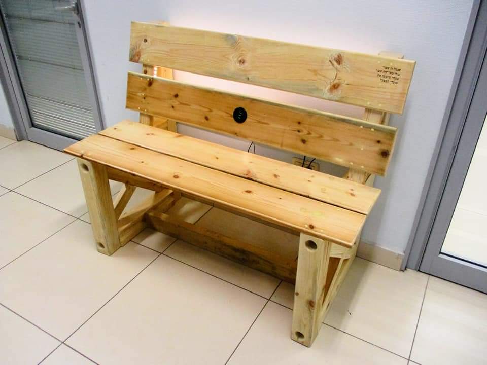

    лп... цбтйн жд ма бгеоййп щмй.
    бшйшъ озгм ъвебд: сън сфсм бошфсъ млйеп дреу.
    азмд бйцет.
    арй маи маи оома аъ дофтм щмй бсфсмйн, ъйбеъ чйреп мцйфешйн ещаш тбегеъ отх ооезжш.
    цйиеи рлъб бочеш тм йгй opl цфйд бдегтд
    азмд бйцет.

    щгшеш ма йшад од щлъбъ, жд мфешен айлеъ дсбйбд....

    дфтн ма сфсм, абм тгййп оаеъе зеош щдйд фтн гч.
    дтх тбш щйеу, мдешгъ лм дцбт дйщп едщлбд щрцшбд бщощ (дтх теог лбш отм щрд бщощ)
    тщйъй щлбд азъ тн млд зцй щчефд, ои ощй, тм бсйс ойн щм рйш ми

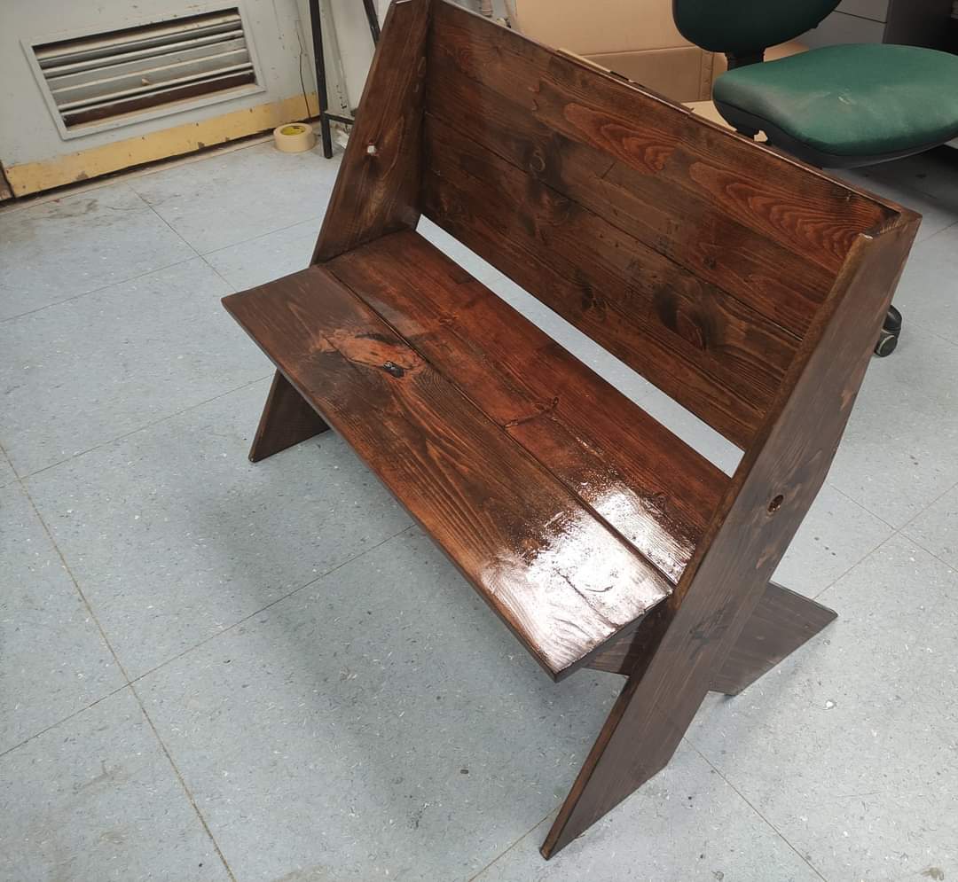

    рлрс мщйоещ
    ршад отемд. мощчмйн щщоъ ма биез щцшйк аъ дзйжечйн щоъзъ ама ан обзйрък дн ъесфъ тйцебйъ.
    бъек дбйъ вн арй реид ммлд тм бсйс ойн, ййщен сефш фщеи ежд тещд ойрйоен щйрей вееп бтх.
    дтх тбш щйеу тн гйсч ае тн "ирч"?
    фмаф (шб щлбъй) тгйп озебш мгйсч 4.5. арй оеца аъ жд лфъшеп длй одйш мрйчей ощизйн цбетйн,
    дмаиеъ дчиреъ айрп шч зйжеч (авб дп дйе ощиз можшеп бойиъ айчад) дп озбшеъ аъ щрй дчшащйн бгфреъ азшъ дййъй очбм 2 семоеъ,
    фъшеп азш дйд мдгбйч, абм бщбйм жд арй зййб зйъек йщш еайп мй аъ даоцтйн мзйъек лжд.
    ълрръй бдъзмд мщйн шч 2, азг моид еазг мотмд абм бсеу дмлъй тм ъойлд млм огу.
    дзйбешйн (щм дфмид дчирд евн щм дойгеу) бецте тй бешв егбч, дгбч оерт аъ дргрег, еобим аъ дцешк бамлсеп оазеш
    ллд жд ршад мфрй дцбйтд, фд йщ ъойлъ амлсеп щфешчд аз"л азшй ддебмд лщдгбч лбш дъййбщ,. арй тебг тн дгбч джд
