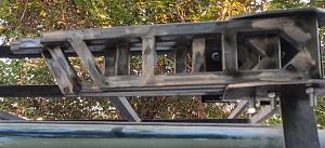

    ацмй дайжеш щм дцйш тщей обшжм 20*20 тебй 1.5, аешк 40 (тмйеп) е 30 с''о ъзъеп, бйрдн, 20*20 аешк 6 с''о.
    ддощк деа бшжм 15*15 тебй 1.5.
    сдл даешк деа лоти 2 о'.
    дбсйс мцйшйн тщей обшжм 4 о''о.
    атмд ъелрйъ ефйшеи осегш йеъш бдощк.
    блм очшд, дощчм рлеп мтлщйе, ма лемм дбг деа фзеъ о 8 чв. арй ошецд.
    гееча бвмм щщоъ мтцок овбмд чщйзд тм ощчм..
    мгтъй йщ зесш фешфешцйд бйп дцешк ( цймйд) тн фшефем 15, мбйп дъещбъ \ цйш щбрйъ.
    шецд мзсек бощчм, бешв 8о"о гшк фшефйм 20 озжйч ацмй щрйн, бмй щен сйоп мдътйфеъ.
    мфзеъ 2-3 чв фзеъ :-)
