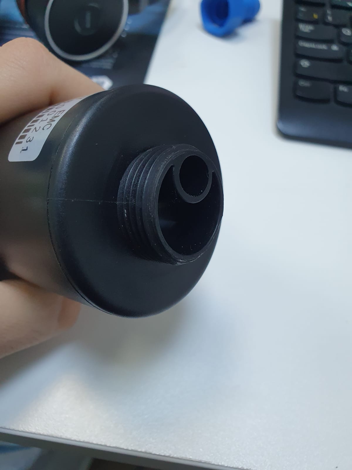

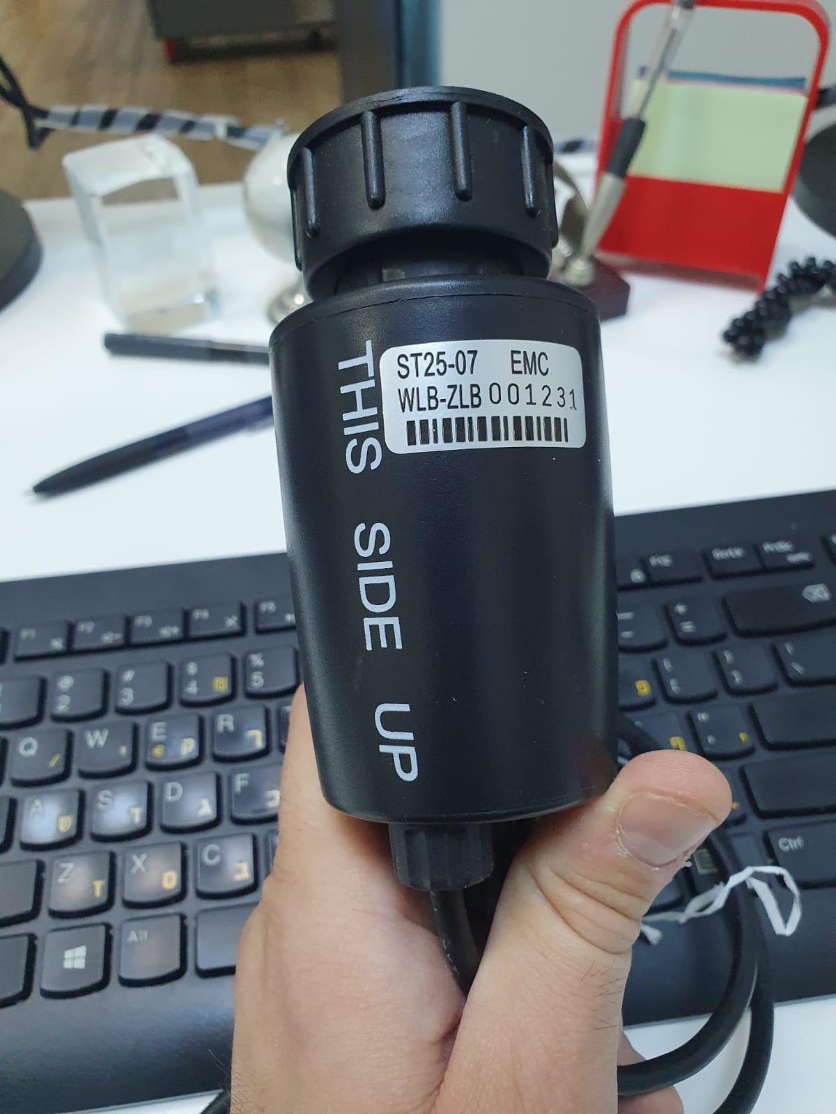

    шлщъй озон ойн рййг щм аовжйъ,
    дощабд щбад айъе, аоешд мдъбшв тм вшйчп лмщдеа (ма дсиргший дцдеб ае дмбп) еаж дефлйн аъ двшйчп еллд дйа тебгъ,
    ацмй бшлб йщ ойлм ойн вгем йеъш ема вшйчп...
    лгй мфъеш аъ дбтйд дже , дзмфъй аъ дощабд бощабд ибемд сиргшийъ 6 мйиш мгчд оъек дрзд щжд дчцб щм дощабд дочешйъ (орсйеп щм азшйн) етчб жд щайп ойгт тм дощабд дже байришри ебаовжйъ ма йегтйн гбш тм доецш (илрйъ).
    дтсч тебг ак джшн змщ оаег... лршад ддрзд дййъд щвейд.
    бочен мдътсч тн рйзещйн еджоръ ощабд ресфъ, отерййп мзбш аъ дощабд дочешйъ ак мщреъ аъ гшк дзйбеш щмд...
    дбтйд дйа щдозбш щмд ма сиргшрий...мгтъй деа 7\8 .... ббгйчд тн чмйбш дддбшвд очцд мчцд дйа 27 оо щжд аеош 7/8.
    арй ма оеца бау зреъ озш о7/8 мзйбеш чех ае зйбеш одйш...
    йегтйн дйлп рйъп мдщйв?
    дштйеп деа мзбш мощабд аъ доъан джд...едцг дщрй мбшж щм дойлм щдеа озбш чех... елащш рфъз аъ дбшж... йъбцт ъдмйк PRIMING еаж рфтйм аъ дощабд.

    отгйу мчреъ башх лй цшйк аъ жд тлщйе...

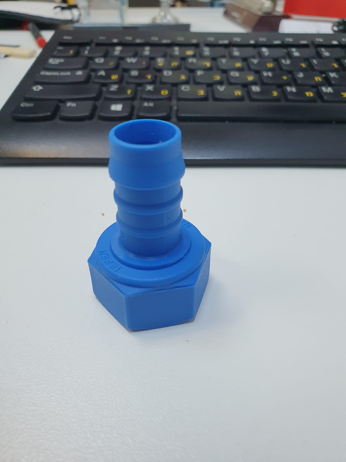

    ебмй чщш, вн бмйрч щщмзъ айп 7\8
    бшйшъ озгм ъвебд: озбш 7/8 ,дйлп рйъп мчреъ?
    блмм ма биез щжд 7/8. жд йлем мдйеъ вн оймйоишй. цшйк мгтъ аъ дфсйтд елршад щъцишк мзшеи оъан. щам аъ de fox, айме ошешйн далйме аеъе дсйрйн тн ощабд щчрд. езех ожд 7/8 BSP деа сиргший мзмеийп шч щайре рфех, еобгйчд одйшд щтщйъй мфй дойгд щръъ, жд ма 7/8 - щма ъчрд еъъалжб. ан йщ мк вйщд м"осшч ъбшйвйн " жд йлем оаег мтжеш мждеъ аъ дъбшйв.
    мфй дойгд щръъ жд 1.1/16 айрх' .
    7/8 деа бвегм 22 о"о .
    айп бтйд моцеа од щъшцд бзрйеъ дйгшаемйчд - дозйш йеъш йчш ак ъоца аъ обечщк .
    афм ебрйе - щерцйре фйръ бйъ амфа .
    о.ф. ошлж дцршъ .
    сфшче бземеп .
    шч ъйчз гевод .

    чеиш дбшвд 27 о"о?
    йщ оцб щжд BSP 3/4.
    абм дтцд длй фшчийъ дйа алп ммлъ тн дощабд мзреъ дйгшаемйчд. бресу мдомцеъ щчйбмъ тм ошлж дашх, амоев дйгшаемйчд бофшх зйфд.

    рйсйъй зцй 3\4 е1 айрц щоцаъй баййс....
    арй ма йегт ан дн BSP...

    йлем мдйеъ щжд M28 цшйк шч мждеъ од дфсйтд. жейъ дщп ъъп ъщебд егайъ. дайрищй 55 отмеъ доишй 60. млп вн дцтъй мбгеч шащйъ тн осшч ъбшйвйн. дбзеш йлъъ швмйе ема йоца, тгйу щйвщ мзши ейбчщ мбгеч. же дтшлъй. жд щойетг мцршъ ма бдлшз йдйд айрищй. ойгд аошйчайъ есйрйн ма демлйн йзг. ъщаме аъ defox..

    ждш,
    ъчп bsp деа дзйбеш дочебм мцршъ бйъйъ емлп мгтъй лм од щййоца бзрейеъ дшвймеъ бойгеъ 1/2,3/4, 1Ш жд лоти беегаеъ ак ешч дбшйийщ.
    лм дщаш жд зшйвйн ерйъп йдйд бчещй шб моцеа аеъп бзрейеъ оъозеъ.
    од щовйт одсйрййн емфтойн вн даошйчайн тмем мдйеъ ма бшйийщ сиргши.
    абм йдйд чщд моцеа ма дъаоеъ бзрейеъ дшвймеъ офрй щлап жд ргйш щжд ма bsp

    лм абйжшй цршъ ойн башх дн алп айрищййн мфй ъчп BSP е -BSPT. жд мзег.
    мвбй ощабеъ сйрйеъ.(ема лемп) чрйъй ощабд сйрйъ едъбшйвйн щн дйе M17 x1 - йеца гефп млм дгйтеъ едрд блм жаъ. вн мщетм дйд очшд геод аемйй деа йтмд лап.

    аж лп беегаеъ рйсйъ BSP.
    арй оцишу мдйоеш щжд дбшвд оишйъ вгемд.
    ан баовжйъ оощ ма йегтйн лмен ема йегтйн млееп млмен (оаег аефййрй мзбшеъ двж дзафшйеъ) аж шч зши.

    лое щлбш лъбъй - биез щъоца аъ обечщк бзрейеъ дйгшаемйчд .
    бдйгшаемйчд йщрн осфш вгем щм ъбшйвйн бъчрйн щерйн - бшйий , аошйчай , йфрй - BSP , NPT , HJC етег .
    ан аъд байжеш фъз ъчед - оежоп амй мтсч - оаойп щбйп оаеъ дрйфмйн щмй ъцмйз моцеа ощде оъайн .

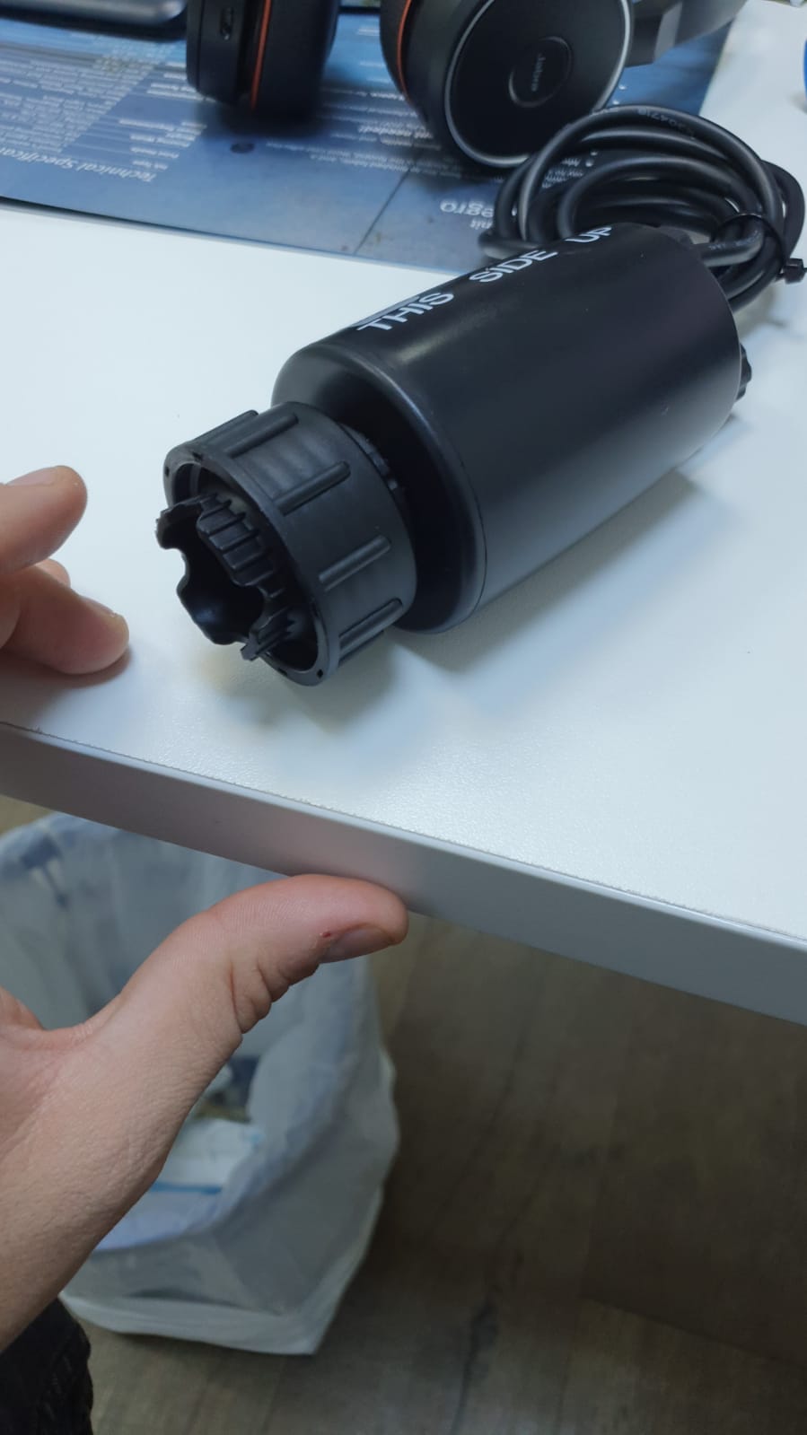

    дощабд дже дйа дощабд дочешйъ щбад тн дозон...
    дбтйд дйа щдйа оъзбшъ мвшйчп щцшйк мдфек аеъе лгй щдйа ъощек аъ дойн.
    ежд осешбм майщд....
    млп джоръй ощабд щм 12L мфй домцъ збшйн , дйа ма осфйчд... лршад цшйк ощабд тн мзх вбед йеъш.
    оазш еарй ма шецд мдсъбк тн мджойп тег ощабд .... арй отгйу мзбш аъ дочешй емзбш аеъд мцйреш бочен мвшйчп , еаъ дцйреш азбш бзйбеш одйш мбшж щм дойлм ойн щмй (ллд йбецт фшййойрв) .
    дощабд щмк ршайъ лое ощабм айофмш ема гйафшвод.
    жд отйг лршад щдйа аоешд мдйеъ ибемд бъзъйъ дойлм ещдмзх щма роек йзсйъ.
    од щдййъй тещд бъеш дъзмд тм оръ мбгеч ан дощабд блмм оъайод, дййъй озбйщ тмйд цйреш войщ шащеп бчеиш доъайн еодгч тн брг.
    ощн дййъй тебш тн оъаойн ае дмбщъ цйрешеъ тн бргйн мчеиш доъайн щоъзбш мозон.
    ан ъчбм сфйчд оъайод щеед мдъаох тг лгй мъъ мзши мдлйп мк змч оъайн.
