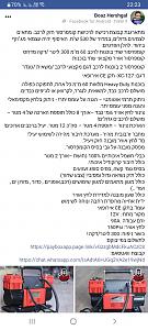

    ан дййъй чеша одцг аъ ддегтеъ щм тцой, бзйй щдййъй зещг щйщ айришс соей. абм баоъ щма.
    чфцд мй дегтд байже чбецд щм дъашвреъ чбецъ шлйщд щм д300 мйиш-гчд б530 щ"з.
    ма олйш, ма йегт, аж айп од мбеа амй бщамеъ ае битреъ. жаъ ддегтд:
    лоебп щма дййъй отбйш щчм мау чбецъ фййбечс мфрй щдййъй йешг мщешщ дтрййп.

    озйш оцеййп. бочшд джд, феъз дфеси деа ойщде ощмре аж блмм.

    мфй бежй дджгореъ рсвшд лбш

    лп айжд бтсд!!!
    щрд арй озфщ оцйад щм чеофшсеш етг щйщ вн жд рфм оорй.
    бчйцш джоръй лбш t max !

    мод ма ъашвп чбецд ресфъ олап?

    сефш вйф згшд оелшйн аъ дчеофшсеш даген длфем...лое бчбецъ шлйщд мотмд б500 щз лемм ото ещрд азшйеъ...
    бмй чбецд ебмй лабй шащ.

    джоръй!!
    мойще йщ рйсйеп айъе?

    тн дчеофшсеш?

    ма.
    щеед мк аемй мфъез щшщеш емдъййтх тн арщйн айжд чеофшсеш мчреъ мфрй щъбцт аъ дшлйщд.
