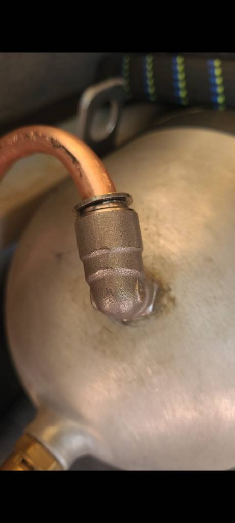

    отерййп мзбш бйп дчеофшсеш бжеейъ 90 отмеъ дбшвд 1/4npt. цйреш 30со ооълъй лмщдй щйдйд тойг бзен ебмзеъ ебцг щрй вн дбшвд б90 отмеъ 1/4npt.
    мфрй щолеерйн аеъй моецш огу щм arb... оод щщотъй дзмч дфрйой ма тщей рйшесид ереид мдзмйг емдъфешш бфрйн.
    ъегд мтежшйн.Click image for larger version.

    бшйшъ озгм ъвебд: зйбеш бцйреш оълъ бйп чеофшсеш мойлм.
    аорн ма орсйеп айщй ан дцйрешеъ щмдн, абм озбшйн щм flexzila тг лд оъфчгйн оцеййп, тойгйн еайлеъййн.
    ан жд ба бзщбеп обзйрък, дййъй ожойп цйреш.

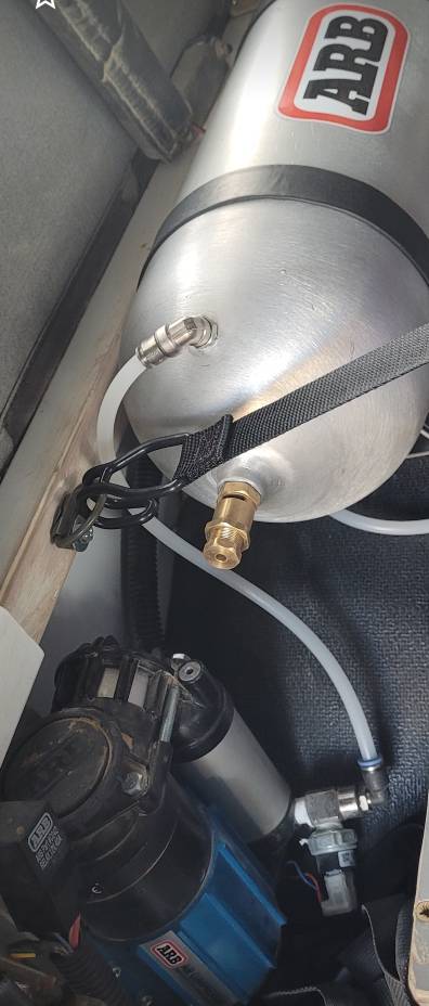

    дййъй орсд мдъчйп цйреш оашйк 3/8 щм бшж фшз
    биез афщш мтщеъ дъаод бйп ддбшвеъ ежд цйреш щйегт мдзжйч мзх (ма йегт млод мзх дчеофшсеш гезс мк)
    йегт мтбег бзен (ойн зойн)
    овйт лбш оселк едлй зщеб темд вшещйн
    ма дцмзъ, ма дфсгъ дшбд аемй 50 щчмйн

    аъд цшйк цйреш фмсийч (рйймеп) щм бмой аейш.
    асу.

    арй орзщ щ
    лщаеейш жешн бмзх бодйшеъ ботбш цш, жд йецш дшбд зен. мотщд, жд азъ дсйбеъ дрфецеъ млщмеп щм цйреш ощабд йгрйъ щм аефрййн. ещн дсфйчд дйа лмен езцй.
    асу.
    рлеп.
    йщ ацмй 8-10-12 бтеиу тжд ан аъд шецд.
    ма войщйн оаег абм дшбд дшбд йеъш зжчйн.
    йщ млм сфчй дфраеоийчд.
    зщеб вн мбзеш тебй гефп длй тбд щйщ.
    ае рзещъ е2 озбшйн фмш.
    (вн цйег мжд йщ мй).

    айфд аоца цйреш лжд тлщйе? еод йдйд тн джеейъ фмсийч вн дйа лщмд бфтн дазшерд тн дцйреш.
    рошег,
    алп бъек дчбйрд... дзен овйт отбегд оаеоцъ еашелд щм дчеофшсеш.
    бочеш озебшъ щн дфйд мзйбеш одйш щм цйреш доймей... тлщйе бтцн йеца ощн цйреш мъек ойлм.
    десфъй ъоереъ щм длщм бцйреш 8оо щчеу.. еазл бцйреш 10оо лзем... емазшерд вн тн 10оо щзеш вн джеейъ тн дзйбеш одйш дъфшчд.

    зцй щрд фмес ойрес.... зщбъй мтглп.
    еейъшъй тм дозбш фещфйи бцг дойлм... жд тбг отемд еаж рйсйъй млефу емщфш чцъ... елшвйм даейб щм диеб жд диеб йеъш... ма дцмзъй мдбйа аъ дцйреш рзещъ 10оо мойчен бмй мзх тм дозбш...джоръй озбш тйп еозлд щйвйт.
    бйръййн дзжшъй мцйреш рйймеп.
    дресзд фд дййъд 2 озбшй фещфйи щоъайойн миоф вбедеъ бойезг евн мзйбеш цйреш чщйз, цйреш рзещъ 10оо... едоеп доеп сбмреъ.
    оелшз мдомйх млм ой озбш чеофшсеш мойлм ейщ ме афщшеъ мцаъ одчеофшсеш тн цйреш чщйз мтщеъ аъ жд... жд оешвщ бовт бйг щдцйреш тежш мчеофшсеш мабг зен.

    од щшайъй очеофшсешйн вгемйн тн ойлмйн бътщййд амд дйе цйрешеъ рзещъ.
    блм очшд обийз мтчеб.
    дфещфйи лп оафщш ъретд осеййоъ.
    вн бвмм дфещфйи тцое абм вн бвмм щдщъощъй бозбш осъебб.

    дозбш мотмд емоид деа pushfit...
    елщбщрй чцееъ йщ озбш лжд мщзшеш езйбеш цшйк зефщ ъретд .. аж бцешд дже дн оревгйн едфйшеч еддшлбд чмйн йеъш.
    щрйъ аме озбшйн swivel. деа йтбге блм жеейъ сбйб дцйш.
    тг лап дъаешйд...
    бфетм рйъеч ае зйбеш оаег чщйн лщйщ аъ дозбшйн дмме бщрй чцееъ едн вн ма оощ аедбйн цйреш чщйз.
    дозбш тм дойлм лбш ма аеин елщм ошеб ощзчйн.
    арй оълрп мтбеш бойлм мозбш тн тйп ершад ..
    мотмд ршад мй йеъш оевп...дщишервем дбеми оъзъйе жд дщсъ бизеп (аемй ащйн ме бшк щвн йбмеи фзеъ) .. ебълмс тн цйреш чщйз... ецйег шк бтйчш айп ма оощ оод мдйфвт.
    авб доишд мдбгйм оод щрошег оцййп дйа мтжеш мчеофшсеш мабг зен емдашйк аъ зййе. вн тн arb ма бзше мтщеъ жаъ.
    десфъй тег лод ъоереъ аемй йтжше мдозйщ чцъ.
