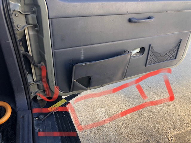

    ΰπι ξϊλπο μαπεϊ ξθαη πωμσ ξςυ μτψγε 90 ωμι ( ΰψεκ ).
    δξθαη πωμσ δηεφδ ς"ι ξριμδ ςν πςιμδ. δςπιιο δεΰ ωΰπι ψεφδ ωδξριμδ ϊιτϊη ιεϊψ ξςεξχ δξβιψδ ( 90 ρ"ξ) λκ ωλωαηευ, μΰ ΰφθψκ μαωμ ημχιϊ αϊεκ δαβΰζ. ΰπι ξφψσ ρχιφδ ωςωιϊι εξπρδ μδαιο ΰικ ΰπι ξφμιη μδΰψικ ΰϊ δτϊιηδ. ϊεαπεϊ?Click image for larger version.

    ΰπι δεμκ μδωϊξω αξριμδ ΰηϊ ςν πςιμδ λξεαο. δαςιδ ωμι πεαςϊ ξδςεαγδ ωδλιψδ ιεωαϊ αφγ ωξΰμ εΰπι μΰ ψεφδ μαωμ ηφι αϊεκ δψλα.. τϊψεο ωμ 2 ξριμεϊ ξπθψμ μι ΰϊ δξβιψεϊ. δΰν ιω ξριμδ ωπτϊηϊ 115-120 ΰηεζ?

ID:	137273 λλδ αψεψ ιεϊψ : ΰπι φψικ τϊψεο μξριμδ ωπτϊηϊ 120 ρ"ξ ςμ αριρ 90 ρ"ξ αξφα ρβεψ.

    ΰπι ξςγισ μξχν ΰϊ δλιψδ ξφγ ωξΰμ λγι μχαμ ξγσ ςαεγδ πτϊη ςμ φιψ αφγ ιξιο.
    ωπιϊ, δμιπχ ωπϊϊ μι ξψΰδ ξριμεϊ ωξεβγψεϊ "FULL EXTANTION" λμεξψ : 900ξξ πτϊη 900 ξξ. ΰπι φψικ 900 ξξ ωπτϊη μ 1200 ξξ ξδ ωπχψδ OVER EXTANDED ΰαμ ΰπι μΰ ξεφΰ λζΰϊ.

    φιθεθ πλϊα αξχεψ ςμ ιγι zivviz φτιδ αδεγςδ
    χεγν λμ ϊεγδ ςμ δωψθεθ.
