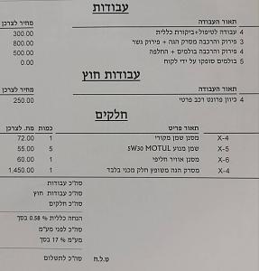

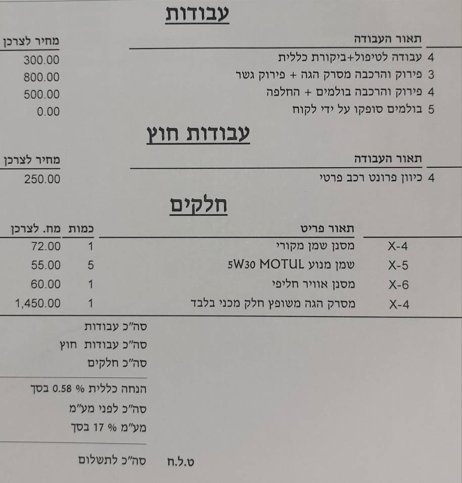

    204 ΰμχ"ξ, θιτεμ ωβψϊι αξερκ ωδτκ μδιεϊ χας - τψεθχ λτ"ρ. χφϊ ωξπιν, τιμθψιν,ζψεςεϊ δβδ,πιχει ελιεμ ξφςψϊ εξξωιλιν δμΰδ.
    ξαφςι δηβιν δαιΰε ΰεϊι μψλεω ξχψψ 40 μιθψ ξαιϊ ρεμε. ξδ ωξφψικ ξξπι μςφα ξηγω ΰϊ δξιγεσ δΰηεψι.
    1. φψικ μωξψ ΰϊ ιλεμϊ δξγσ δπωμσ, βν ΰν μχφψ ΰεϊε εμδπξικ ΰεϊε.
    2. ξβω πωμσ περσ μθεαϊ δξχψψ? ΰν λο ΰζ ωιδιδ γχ λλμ δΰτωψ. ψΰιϊι ξβωι ξβιψδ ωμ ΰψεπεϊ ωψϊιν, ξι αςγ ξι πβγ? ΰηψϊ ΰιο βιωδ τψχθιϊ
    3. ηωαϊι ςμ μωπεϊ δξιχεν ωμ δξβω ωπτϊη ξμξθδ μξςμδ ΰαμ τϊεη μψςιεπεϊ περτιν

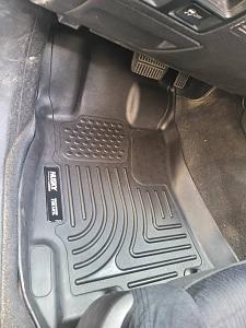

    ςεγ θιτεμ εδτςν βν θρθ. δτςν πτμδ δξλδ - ξρψχ δβδ. ΰαμ βν ζδ ξΰηεψιπε.
    ςμ δγψκ δϊχπϊ αεμξι kyb ξχγιξδ ωδξϊιπε αξηρο μιεξν. δψβωδ θεαδ ιεϊψ αδϊπδβεϊ δψλα.
    ιΰμμδ ςεγ ωπδ μτπιπε.Click image for larger version.

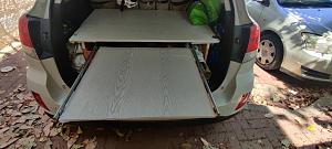

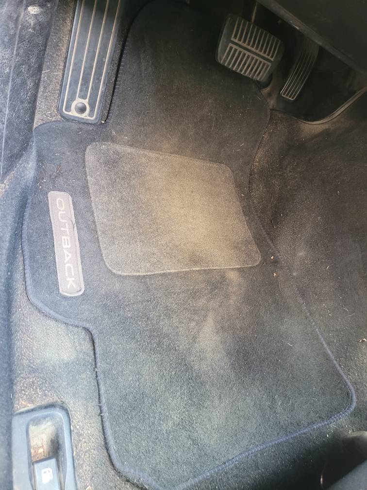

    χφϊ τιπεχιν ξδγεγ ρν. ιω ωιβιγε ξιεϊψ ειω ωμΰ. ξζμ ωΰπι ξρπο.
    ρθ ωθιηιν ιιςεγιιν μψλα, ιεωαιν αεμ εχμιν μωθιτδ. ςγιτιν ςμ δβ'ιτδ ωδφθαψδ εμΰ ιεφΰϊ ξωπϊ 2011...
    ξβιπι ψεη, ξφψκ πγιψ μγβν δζδ αΰψφπε.
